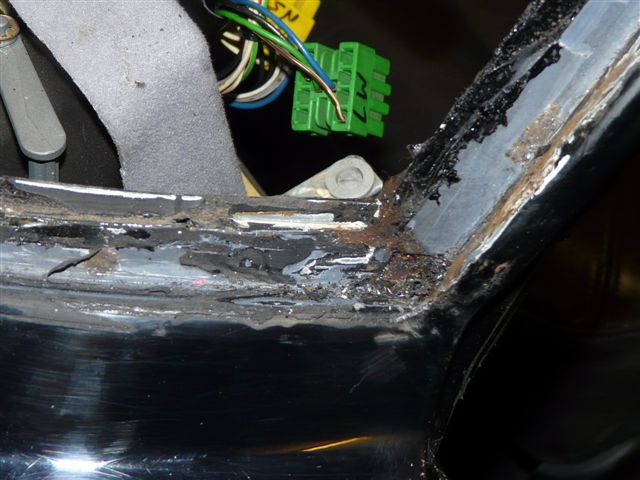

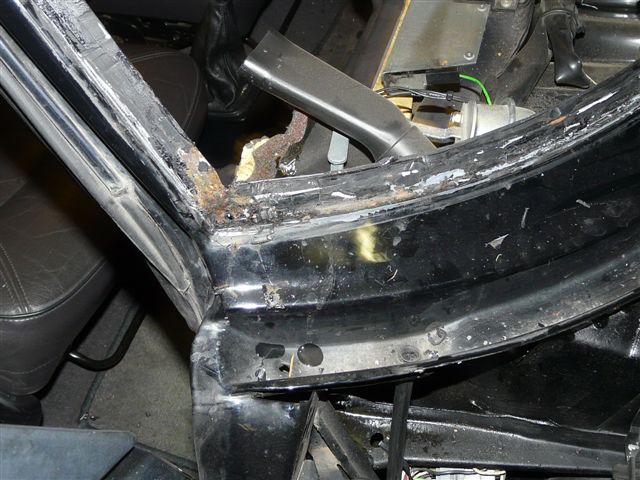

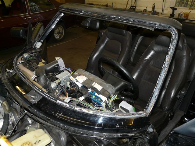

Hi,
So, das Cab steht jetzt beim Händler. Hab's mir vorhin ohne Scheibe angeschaut.
Dort wo der Riss angefangen hat ist natürlich auch Rost. Sonst sind es eher Kleinigkeiten.
Das wird geschweisst und lackiert. Die neue Scheibe lag zusammen mit dem Rahmen schon bereit. Nächste Woche weis ich mehr.
Das Schweissen hät ich zwar auch selbst übernehmen können, nur muss dazu natürlich das Brett raus und das war mir zuviel...zumindest zur Zeit.
Michael
