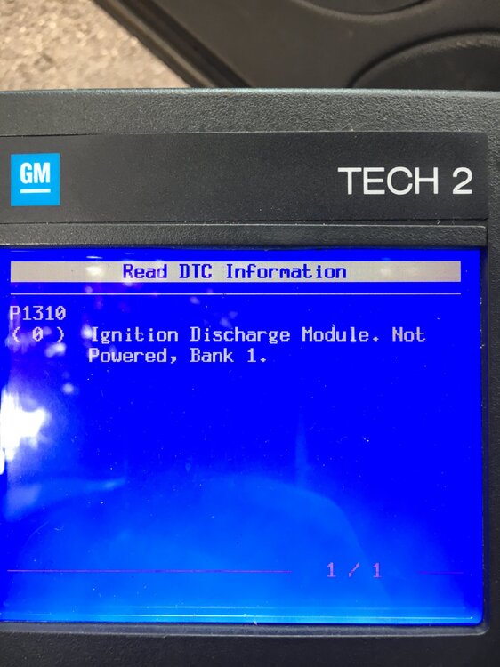

So.... jetzt ist er meiner, läuft aber noch nicht.
Mit Tech2 ausgelesen und den angehängten Fehlercode erhalten - der Einzige, der abgelegt war - Auto sprang nach löschen trotzdem nicht an und der Fehler wurde nicht wieder abgelegt.
Btw. Die FB funktioniert nicht, seit das Auto beim Vorbesitzer nicht mehr anspringt.
Keine Meldung über den Schlüssel im SID oder F-Speicher; Schlüssel zur Sicherheit neu angelernt, keine Änderung.
Ich vergass ein Tausch der DI Box hat keine Besserung gebracht.
Einfacher Schlüsseltest:
Schlüssel auf Stellung an (nicht starten) und die Taste zum Öffnen der Heckklappe drücken.
Im SID steht dann die Anzahl der Sclüssel und Transponder.
Dann ist erstmal klar das mit dem Schlüssel auch gestartet werden kann.
Doppelblinken der LED auf der Konsole zeigt auch dass das Starten blockiert ist.
