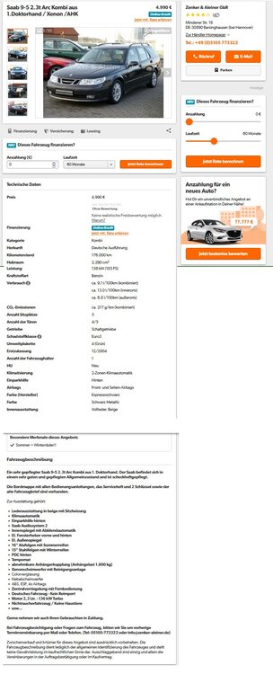

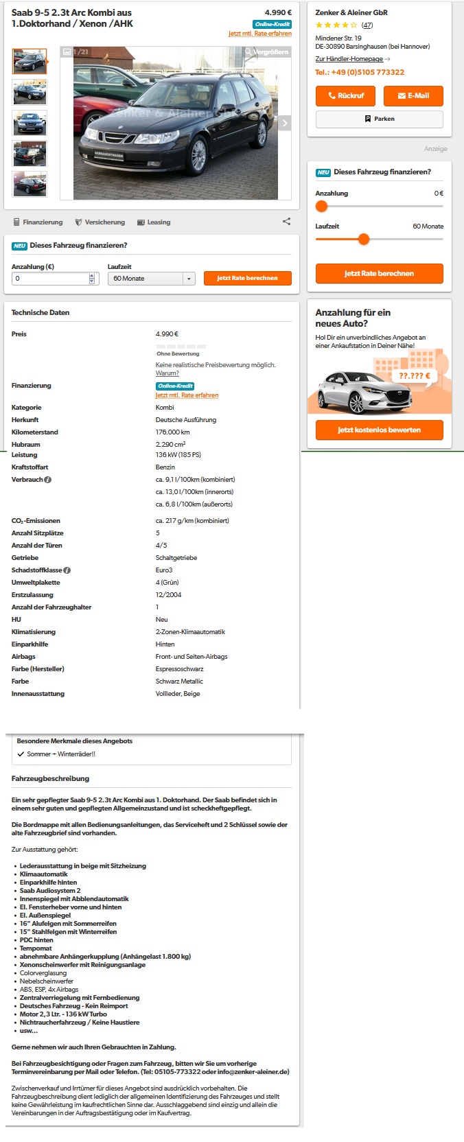

April 5, 20205 j (...) Ebenso kann ich zu dem espressoschwarzen 9-5 Kombi "I. Doktorhand" aus Raum Barsinghausen einiges sagen, den hatten wir auch besichtigt - der ist mit seinen ganzen Mängeln m.E. deutlich überteuert im aktuellen Zustand. Auch da folgt ein konkreter Beitrag von mir. ...hier meine Punkte zu dem Exemplar: https://suchen.mobile.de/fahrzeuge/details.html?id=289934845&categories=EstateCar&cn=DE&damageUnrepaired=NO_DAMAGE_UNREPAIRED&isSearchRequest=true&makeModelVariant1.makeId=21800&makeModelVariant1.modelId=6&pageNumber=2&scopeId=C&sortOption.sortBy=creationTime&sortOption.sortOrder=DESCENDING&searchId=3f09d801-4c33-bba3-e5e5-af7465be2395 Wagen ist tatsächlich 1. Hand und war auf eine Ärztin aus Torgau (Sachsen) zugelassen. Serviceheft mit Stempeln des SAAB-Zentrum/mobilforum Dresden bis ca. 70.000km, und dann einer Wartungs"lücke" von ca. 100.000km (vom letzten Serviceheftstempel bis zum Indiz einer evtl. letzten Wartung in Form eines ATU-Ölwechselzettels im Motorraum; allerdings konnte ich darauf auf die Schnelle keine ausführende ATU-Stelle erkennen). Wagen scheint recht frisch aufbereitet, hat am Standort noch keine aktuelle HU und kriegt im derzeitigen Zustand auch keine ehrliche neue. Hier die mir vor Ort aufgefallenen Punkte: - Klimadisplay geht nicht/komplett dunkel - Aschenbecher klemmt - Bedientasten SID teilweise stärker an- und abgegriffen und mit schwarzer Farbe überpinselt (immer mit Handcreme oder Desinfektionsmittel angefasst? Sah jedenfalls nicht schön aus) - Radioknopf defekt (Radio lässt sich nicht ausstellen, weil "Druckpunkt" des Radioknopfes nicht funktioniert) - Leder des Fahrersitzes stellenweise angerissen/mind. eine Naht offen - komisches Geräusch aus beifahrerseitiger Motorraumgegend (Riementrieb?; eine Mischung aus Klappern, Quietschen, Schnarren) - Reifen teilweise rissig - Rückschlagventil oben überm Ventildeckel gebrochen/defekt - leichte Undichtigkeit wahrscheinlich von Ventildeckeldichtung her - Krümmerdichtung sah an Außenstellen nicht mehr gut aus (hatte ich der Bekannten als "evtl. bald mit einzuplanen" weitergegeben) - starker/fortgeschrittener Rost an C-Säulenecke und Schweller hinten links mit Durchrostung * - etwas fortgeschrittener Rost an Hinterachsaufnahme links (Beifahrerseite jeweils soweit sichtbar noch im besseren Zustand) - Sitzheizungsfunktion war für mich/uns beidseitig nicht spürbar - Radhausschale vorn rechts gebrochen, vorderer Stoßfänger hat wohl auch mal etwas mehr Berührung gesehen, teilweise mit stärkeren Kratzern - Heckscheibenwaschanlage ohne Funktion - Getriebe kam mir eher hakelig vor - leichtes Fahrwerksgeräusch (Knacken) von vorn v.a. bei Karosseriebewegung mit Richtungsänderung bei geringer Geschwindigkeit/Rangieren - leicht unruhiger Leerlauf - Fahreindruck war weder überraschend gut noch überraschend schlecht - TechII-Auslese sagte mind. B1605 (Airbag Steuergerät interner Fehler; weitere Fehler stehen auf dem handgeschriebenen Mängelzettel nicht drauf, ich bin mir grad nicht sicher, ob da nicht noch weitere waren - mir war so, als wären da auch Zündkassettenfehler P1312 und P1334 gewesen) *Fotos der Roststelle hinten links mit Durchrostung: Mit der unbekannten Wartungshistorie über die letzten ca. 100.000km, dem starken Rost am Schweller hinten links, rissigen Reifen, dem komischen Geräusch aus dem Motorraum, diversen nicht sauber funktionierenden Funktionen für den Preis scheint mir der Wagen aktuell deutlich zu teuer - und ich halte ihn in dem Preisrahmen auch nicht für ordentlich/nachhaltig zu reparieren, wenn der Händler "HU wird noch gemacht" noch mit anbietet (ich würde dann da genauer ansehen, oder den Wagen nur für deutlich weniger im aktuellen Zustand kaufen, wenn er mir sonst zusagte - der Bekannten, für die ich geschaut habe, habe ich davon deutlich abgeraten, obgleich Farbkombination, Ausstattung und Eckdaten nett sind).
April 5, 20205 j Zu den Preisen in den Niederlanden möge man bedenken, daß dort die Neuwagen rund 20% teurer waren, wie in Deutschland...wegen deren Luxus-Steuer, zusätzlich zur Mehrwertsteuer. Darum sind rund 20% höhere Gebrauchtwagenpreise durchaus legitim...für Holland. ... Der Arc in Barsingholt ist fast 2000 Taler teurer, wie der Aero, den ich mir angeschaut hatte...und nicht haben wollte. Und der war nachweislich relativ gut gepflegt und betreut worden....und trotzdem rostmäßig grottig.

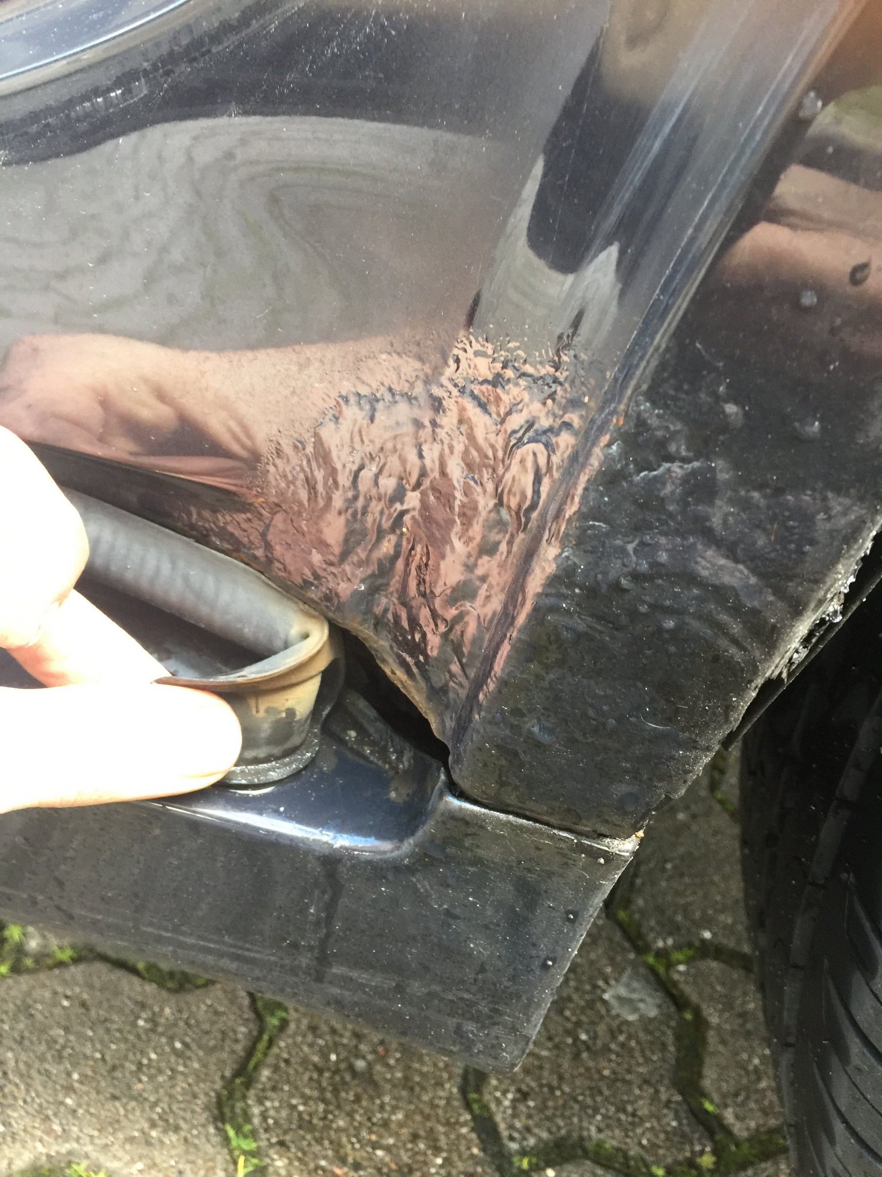

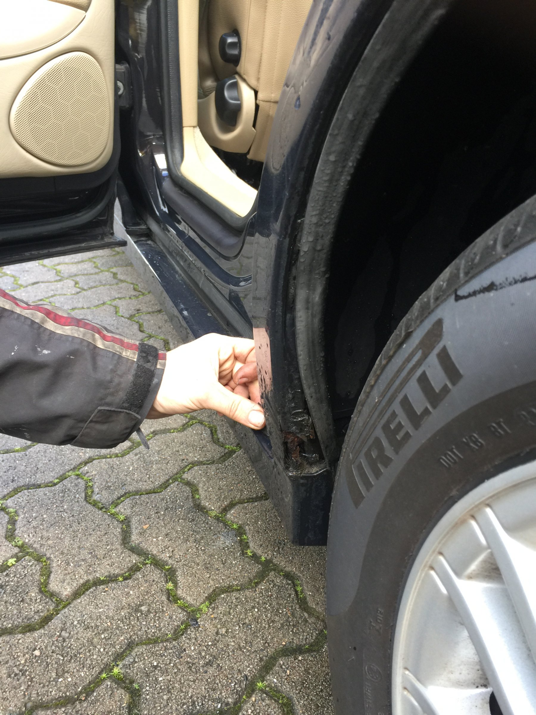

April 6, 20205 j ...hier meine Punkte zu dem Exemplar: https://suchen.mobile.de/fahrzeuge/details.html?id=289934845&categories=EstateCar&cn=DE&damageUnrepaired=NO_DAMAGE_UNREPAIRED&isSearchRequest=true&makeModelVariant1.makeId=21800&makeModelVariant1.modelId=6&pageNumber=2&scopeId=C&sortOption.sortBy=creationTime&sortOption.sortOrder=DESCENDING&searchId=3f09d801-4c33-bba3-e5e5-af7465be2395 Wagen ist tatsächlich 1. Hand und war auf eine Ärztin aus Torgau (Sachsen) zugelassen. Serviceheft mit Stempeln des SAAB-Zentrum/mobilforum Dresden bis ca. 70.000km, und dann einer Wartungs"lücke" von ca. 100.000km (vom letzten Serviceheftstempel bis zum Indiz einer evtl. letzten Wartung in Form eines ATU-Ölwechselzettels im Motorraum; allerdings konnte ich darauf auf die Schnelle keine ausführende ATU-Stelle erkennen). Wagen scheint recht frisch aufbereitet, hat am Standort noch keine aktuelle HU und kriegt im derzeitigen Zustand auch keine ehrliche neue. Hier die mir vor Ort aufgefallenen Punkte: - Klimadisplay geht nicht/komplett dunkel - Aschenbecher klemmt - Bedientasten SID teilweise stärker an- und abgegriffen und mit schwarzer Farbe überpinselt (immer mit Handcreme oder Desinfektionsmittel angefasst? Sah jedenfalls nicht schön aus) - Radioknopf defekt (Radio lässt sich nicht ausstellen, weil "Druckpunkt" des Radioknopfes nicht funktioniert) - Leder des Fahrersitzes stellenweise angerissen/mind. eine Naht offen - komisches Geräusch aus beifahrerseitiger Motorraumgegend (Riementrieb?; eine Mischung aus Klappern, Quietschen, Schnarren) - Reifen teilweise rissig - Rückschlagventil oben überm Ventildeckel gebrochen/defekt - leichte Undichtigkeit wahrscheinlich von Ventildeckeldichtung her - Krümmerdichtung sah an Außenstellen nicht mehr gut aus (hatte ich der Bekannten als "evtl. bald mit einzuplanen" weitergegeben) - starker/fortgeschrittener Rost an C-Säulenecke und Schweller hinten links mit Durchrostung * - etwas fortgeschrittener Rost an Hinterachsaufnahme links (Beifahrerseite jeweils soweit sichtbar noch im besseren Zustand) - Sitzheizungsfunktion war für mich/uns beidseitig nicht spürbar - Radhausschale vorn rechts gebrochen, vorderer Stoßfänger hat wohl auch mal etwas mehr Berührung gesehen, teilweise mit stärkeren Kratzern - Heckscheibenwaschanlage ohne Funktion - Getriebe kam mir eher hakelig vor - leichtes Fahrwerksgeräusch (Knacken) von vorn v.a. bei Karosseriebewegung mit Richtungsänderung bei geringer Geschwindigkeit/Rangieren - leicht unruhiger Leerlauf - Fahreindruck war weder überraschend gut noch überraschend schlecht - TechII-Auslese sagte mind. B1605 (Airbag Steuergerät interner Fehler; weitere Fehler stehen auf dem handgeschriebenen Mängelzettel nicht drauf, ich bin mir grad nicht sicher, ob da nicht noch weitere waren - mir war so, als wären da auch Zündkassettenfehler P1312 und P1334 gewesen) Mit der unbekannten Wartungshistorie über die letzten ca. 100.000km, dem starken Rost am Schweller hinten links, rissigen Reifen, dem komischen Geräusch aus dem Motorraum, diversen nicht sauber funktionierenden Funktionen für den Preis scheint mir der Wagen aktuell deutlich zu teuer - und ich halte ihn in dem Preisrahmen auch nicht für ordentlich/nachhaltig zu reparieren, wenn der Händler "HU wird noch gemacht" noch mit anbietet (ich würde dann da genauer ansehen, oder den Wagen nur für deutlich weniger im aktuellen Zustand kaufen, wenn er mir sonst zusagte - der Bekannten, für die ich geschaut habe, habe ich davon deutlich abgeraten, obgleich Farbkombination, Ausstattung und Eckdaten nett sind). Der Zustand dieses Wagens bestätigt mal wieder meine Meinung über diese mit "Arzt"- oder "Doktorwagen" beworbenen Fahrzeuge. Nach meiner Erfahrung ist dies für mich ein Ausschlusskriterium, denn für diese Klientel ist ein Wagen ein reiner Verbrauchsgegenstand, zu dem sie keine Beziehung aufbauen. Nur zwei Beispiele: Der Wagen meines Hausarztes war mit Beulen und Schrammen übersäht, die ihn aber in keinster Weise störten. Und als er mal ein Rad wegen Plattfuss selber wechseln wollte, hatte er den Wagenheber falsch angesetzt, der daraufhin abrutschte und ihm eine tiefe Beule in die Türe rammte. Auch diese blieb unrepariert... Ein Verwandter kaufte mal einen top ausgestatteten Audi von einem regional sehr bekannten und geschätzten HNO-Arzt. Aber der Wagen war trotz vollem Serviceheft technisch total runter gerockt, ein völliger Fehlkauf Und solche Beispiele könnte ich noch mehr aufzählen...
April 7, 20205 j Der Zustand dieses Wagens bestätigt mal wieder meine Meinung über diese mit "Arzt"- oder "Doktorwagen" beworbenen Fahrzeuge. Nach meiner Erfahrung ist dies für mich ein Ausschlusskriterium, denn für diese Klientel ist ein Wagen ein reiner Verbrauchsgegenstand, zu dem sie keine Beziehung aufbauen. Nur zwei Beispiele: Der Wagen meines Hausarztes war mit Beulen und Schrammen übersäht, die ihn aber in keinster Weise störten. Und als er mal ein Rad wegen Plattfuss selber wechseln wollte, hatte er den Wagenheber falsch angesetzt, der daraufhin abrutschte und ihm eine tiefe Beule in die Türe rammte. Auch diese blieb unrepariert... Ein Verwandter kaufte mal einen top ausgestatteten Audi von einem regional sehr bekannten und geschätzten HNO-Arzt. Aber der Wagen war trotz vollem Serviceheft technisch total runter gerockt, ein völliger Fehlkauf Und solche Beispiele könnte ich noch mehr aufzählen... Da hängt wohl das Bild des stinkreichen Chirurgen in den Köpfen der Leute... Besser sind da meißt Ex-Feuerwehr oder BW Fahrzeuge, die werden immerhin regelmäßig gewartet. Hier hat sich mal einer einen Ex-Notarzt A6 Allroad mit 400tkm geholt. Technisch ganz gut, 3. Motor, penibel alle 15.000km zum Service gegangen. Nur der Innenraum war entsprechend hinüber und mit Bohrlöchern übersäht.
