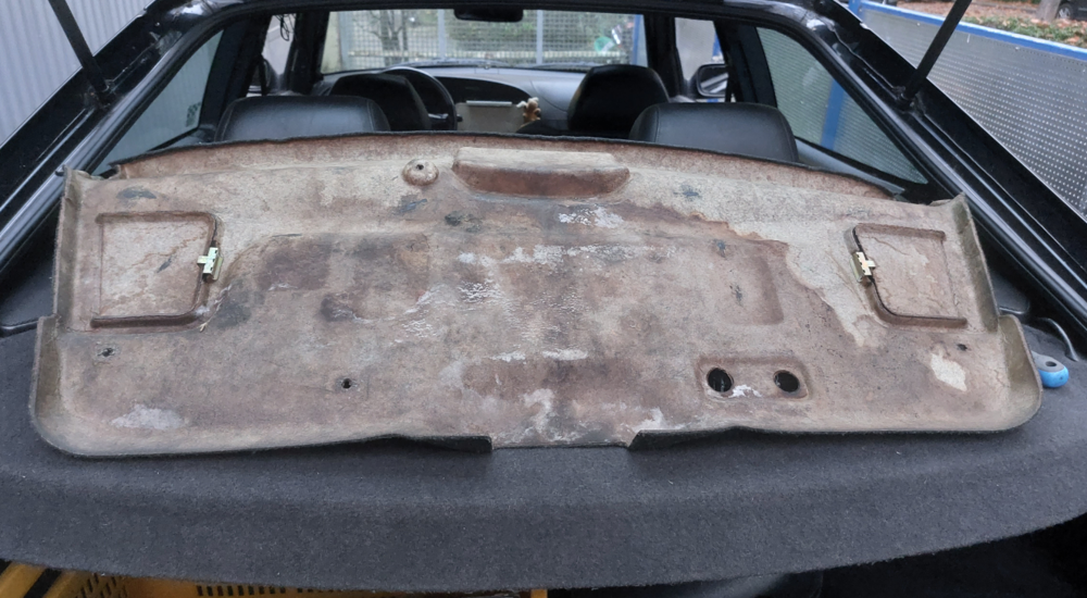

nachdem ich ja die dichtungen gewechselt habe und der wagen ansich nicht mehr nachgefeuchtet wurde.. dauerte es mir einfach zu lange mit dem trocknen.. es war wirklich nass.. und bei dem wetter is das nicht so der hit..
also ich zum lackierer meines vertrauens.. zum glueck nen freund und fuer nen 10er.. durfte ich fuer 45min in die lackierkabine bei 50-60°C nun is alles perfekt trocken.. kein modergeruch mehr nichts..
ABER.. als er dann nach dem trocknen meinte ich schau mal nach.... oh weia.. alle schweisnaehte usw.. unter den teppichen braun und am rosten...
nun heisst es alles raus.. abbuersten usw usw...
und das alles nun nur weil der vorbesitzer lieber die drecks 10€ dichtungen nicht getauscht hat sondern mit irgendeinem scheiss klebezeug was gepfuscht hat.. ich koennte kotzen bei sowas...

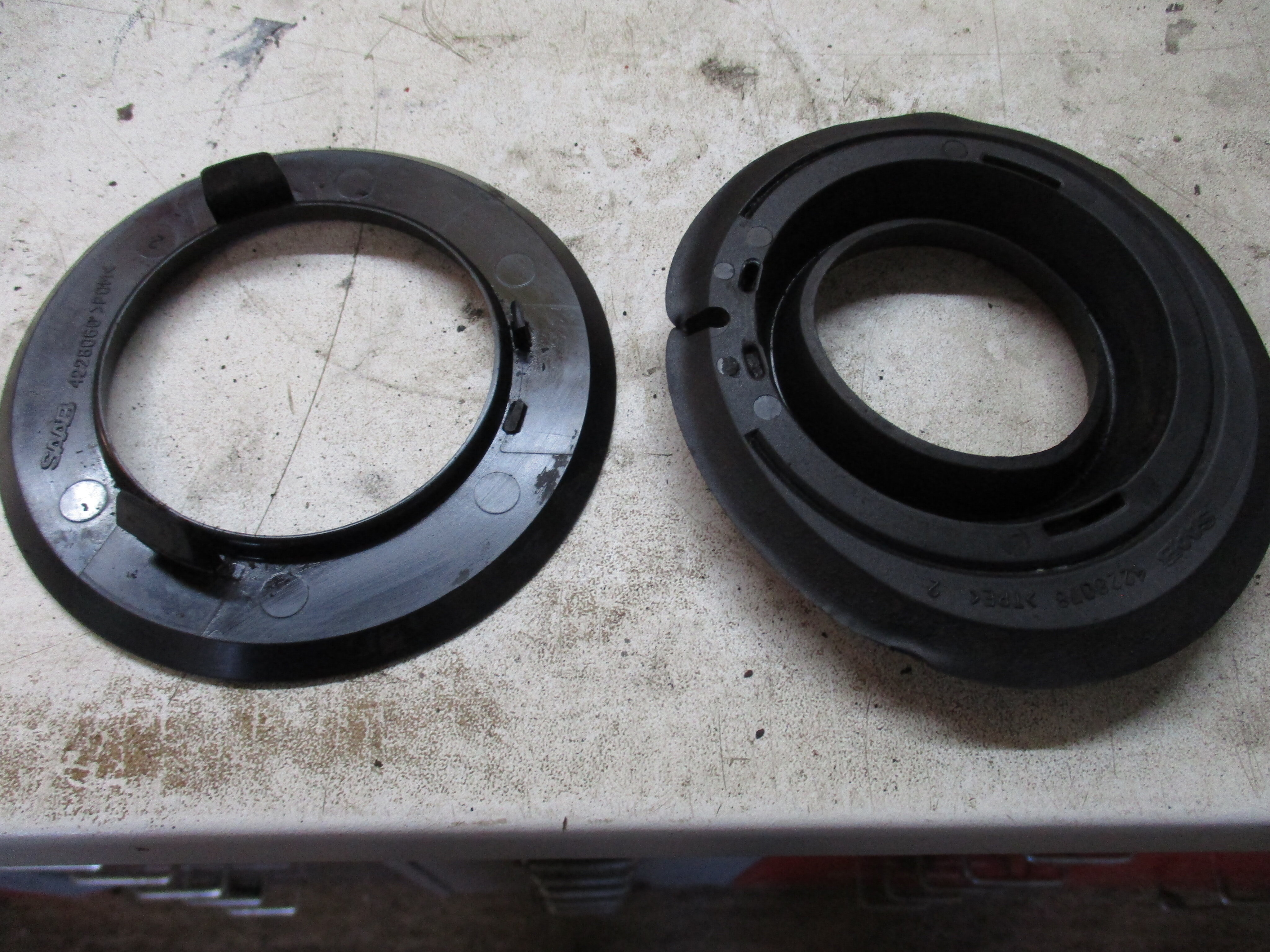

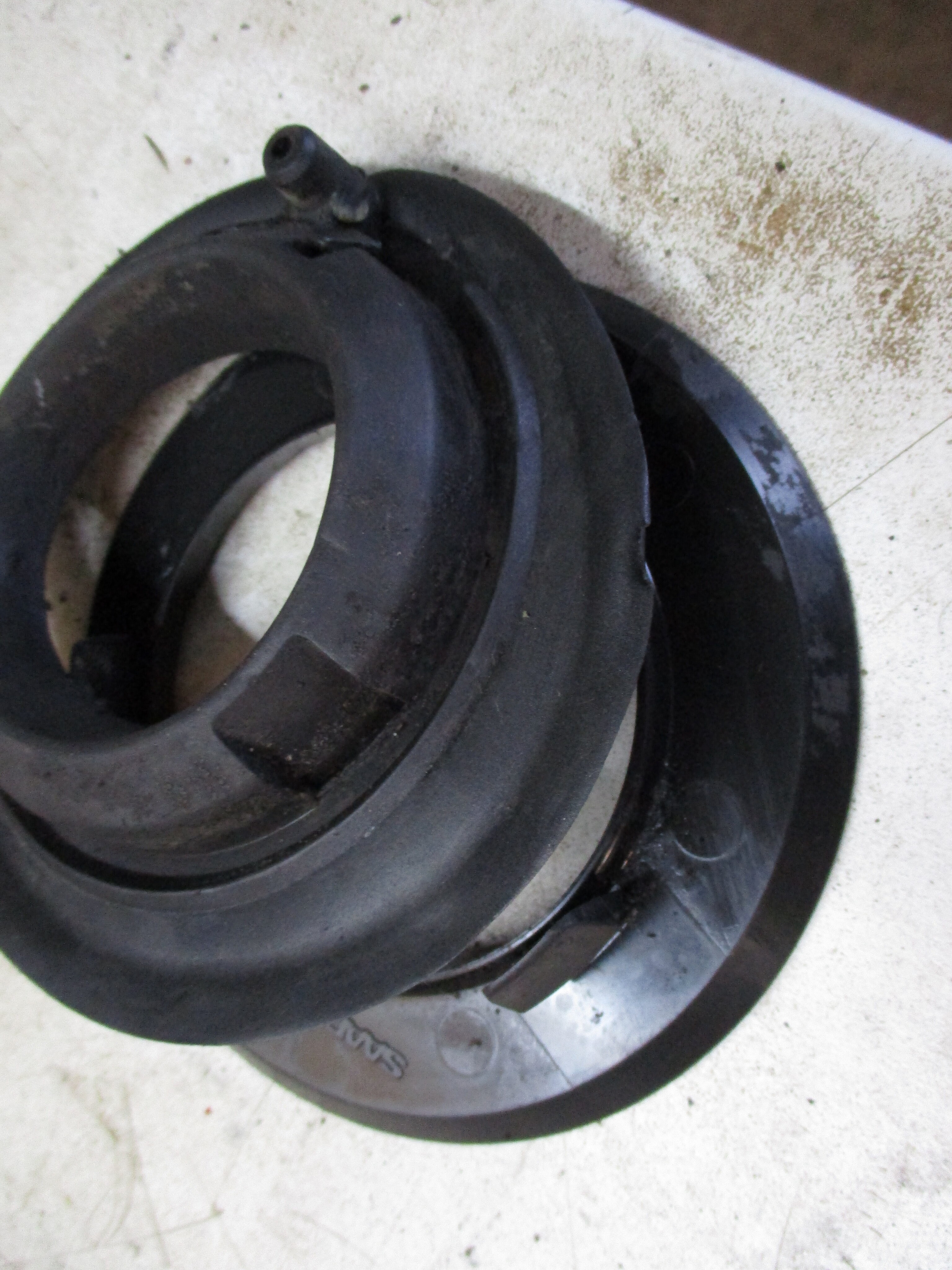

Ich hatte Wasser auf dem Kofferraumboden unterhalb des Teppich. Schmutziges Wasser.
Lösung: Stoßdämpfer - Gummis links und rechts dichteten nicht mehr und Spritzwasser konnte eindringen.
Stoßdämper Gummis innen und aussen neu = alles trocken.

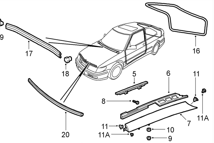

Der 3-Türer hat eine Plastikblende (#7) bzw. Leiste oberhalb der hinteren Seitenfenster. Darunter ist eine Schaumgummidichtung (#6), von Material her wie die Dichtungen der Rücklichter. Wenn die nicht mehr dichtet, kann Wasser über die C-Säule innen in den Kofferraum gelangen.
Hinter den Lautsprechern ist eine Öffnung in der Kofferaumverkleidung. Da kann man auch mal nachschauen, ob das Wasser von oben kommt.
