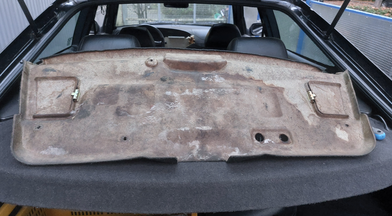

full
Bild oben - linke Seite.
Den schwarzen Schlauch habe ich heraus gezogen und dann schoss auch schon das Wasser heraus, da der Gummi durch die Karosserie mit Saharastaub verstopft war.
