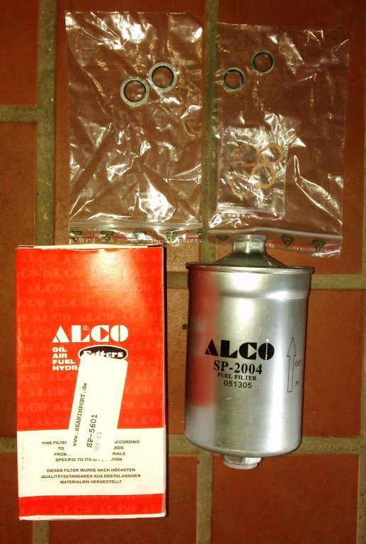

Für mich hört sich das aber ehrlich gesagt auch eher danach an, dass entweder die Hohlschraube beschädigt ist oder du die Verschraubung nicht fest genug angezogen hast. Der Kupferring dichtet schließlich genau an den gleichen Stellen ab wie der Gummiring.
Und sonst ist alles penibel sauber? Löcher in den Hohlschrauben? Die Dichtflächen sind eben und sauber? Ein Kuper-/Aluring hat ja eben die schöne Eigenschaft, dass er sich verformt und so eine vernünftige Dichtung ermöglicht. Natürlich geht das nicht, wenn irgendwelche Unebenheiten in den Dichtflächen sind. Generell sucht sich ein Fluid wie Benzin auch nur den Weg des geringsten Widerstandes...
Hast du beim 2. Zusammensetzen mit den alten Dichtringen irgendwas anders gemacht, als beim ersten Mal? Ich hatte auch noch nie Probleme mit den Dichtringen. Und ich benutze die mit dem Gummieinsatz.

Wenn Ihr mich vor dem Wechsel gefragt hättet, dann wäre ich Eurer Meinung gewesen.
Ich habe wirklich alles probiert: neue Gummi-/stahldichtringe, Kupferringe in allen Kombinationen. Sauber war alles und fest angezogenhabe ich die Dinger auch.
Ich habe am Schluß vor Verzweiflung die alten Dichtungen eingesetzt (die sahen am schlechtesten aus) und siehe da - es ging.
Ein Punkt ist vielleicht, daß das Skandix - Filtergehäuse aus gezogenem Alu ist (meine ich jedenfalls). Vielleicht quetschen sich die Kupferringe da nicht so an - keine Ahnung. Das alte Bosch Gehäuse sa irgendwie robuster aus.
Auch die Verschraubungen sind nicht mehr wie aus dem Laden. Aber warum funktionieren die alten Dichtungen-
Ich versuche jetzt mal Bosch Ringe zu bekommen und messe die aus - vielleicht werde ich dann ja schlauer.

Tja da gebe ich Dir recht - aber was ist da bei mir passiert. Werden evtl. die in der Dicke etwas überstehenden Gummieinsätze der Skandix Ringe bei mir nicht gleichmäßig über dem Umfang verpresst?... Alles sehr komisch... ich besorge mir jetzt mal andere Ringe und vergleiche bei Gelegenheit...
hab bei anderen Gelegenheit schon mal
festgestellt dass die Gewinde, bei Dir im Filter, nicht lang genug sind und von daher kein Spannkraft mehr am Dichtring ankommt, sondern die Hohl- Schraube nur am Gewindeende ansteht.
Einfach mal die Schraube ohne Fitting und Dichtringe bis zum Anschlag von Hand einschrauben und den Abstand zw. Dichtfläche und Anlagefläche des Schraubenkopfes messen und dann mit der Dicke des Fittings + 2 Dichtringe vergleichen. Letztere sollten min. 1mm Dicker sein.
Wenn nicht Filter gegen einen mit längerem Gewinde tauschen oder dickere Dichtringe kaufen.

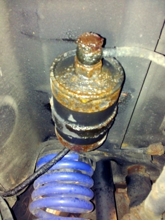

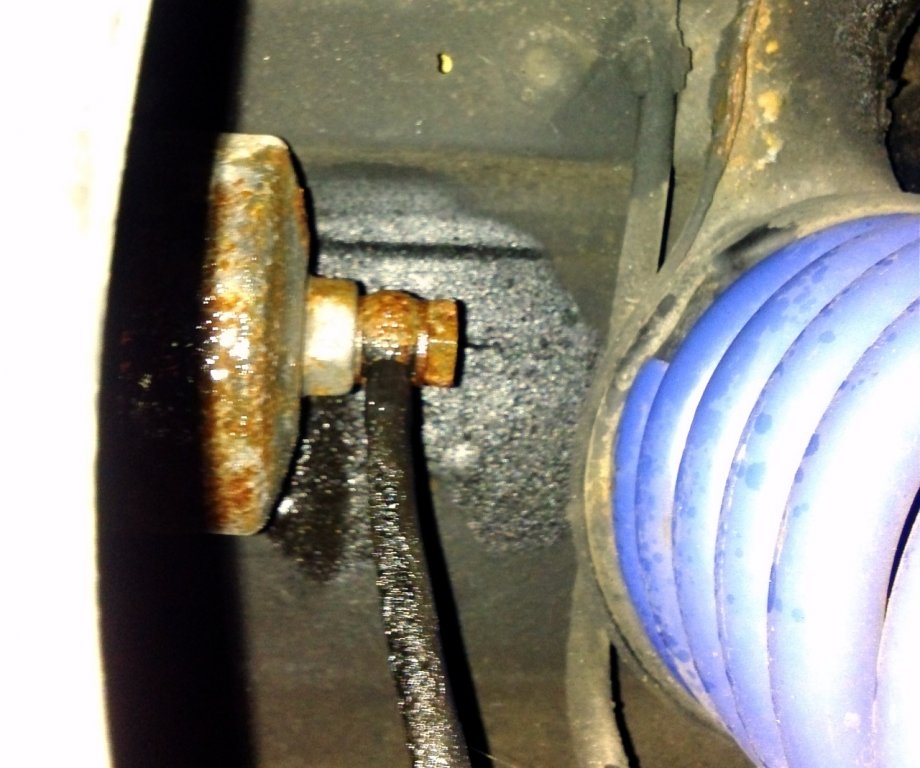

Falls mal jemand wissen möchte, wie ein Filter in einem 901 Tu 16s Bj 89 aussieht.
Ich habe meinen vor ein paar Tagen gewechselt und Fotos gemacht.
Schön. :rolleyes: Wie hast Du die Leitung heil (?) vom Filter abbekommen? Ich kenne das Problem. Bei meinen alten Filtern zerknickte der Sechskantflansch wie Zellophanpapier :mad:
...ich sprüh vorher immer caramba drauf, dann nehm ich den benzindruck weg am verteilerrohr vorn
jetzt folgt ganz vorsichtig das aufschrauben der anschlüsse.......
zum schluss die 2 torxblechschrauben raus, die den filter halten........beim einbau etwas kupferpaste und nicht die schrauben festknallen......
