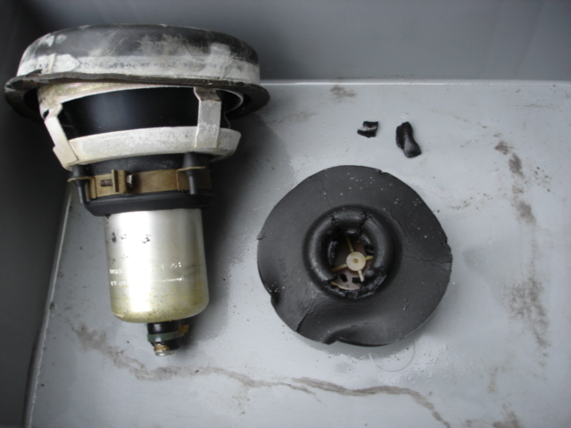

Danke netter Hilfe eines Forumsmitglieds habe ich den Fehler heute gefunden.
Benzinpumpe ausgebaut, die Membrane blieb gleich im Tank drin. Das Gummiteil ist
völlig marode.
Nun eine neue "alte" Pumpe besorgen, kann man die Membrane dazu noch neu kaufen?

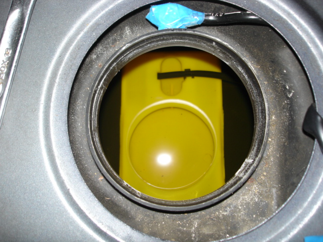

Was ist der weisse Kunststoffteil im Tank, ist das der Pumpensumpf?
Muss die Membrane in dieses Kunststoffteil gesteckt werden?

An einer "guten" gebrauchten Pumpe sollte ja noch ein guter Saugrüssel dran sein. Wenn die nicht wie deine in "schlechtem" Benzin gelagert waren sind die normalerweise noch recht gut. Falls du trotzdem suchen willst: Saab-Nr. ist 93 19 995, vielleicht kriegt man das Ding ja noch irgendwo...

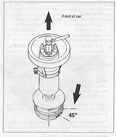

Ja, in der weißen Wanne sollte dann am Ende der Rüssel sitzen. Ist aber nicht gesteckt, sondern nur von oben reingehängt, der Rüssel selbst ist an der Pumpe befestigt. Beim Einbau der Pumpe unbedingt Ausrichtung der Öffnung unten am Rüssel beachten, siehe angehängtes Bild.
Außerdem: Mit dem "Kragen" oben an der Pumpe aufpassen. Der ist je nach MY und mit/ohne Vorförderpumpe unterschiedlich. Im Zweifelsfall den von der alten Pumpe nehmen und auf der exakt gleichen Höhe montieren. Am besten vor Montage der Benzinleitung testen, ob die Pumpe Sprit oder Luft fördert. Erspart einem das spätere Fluchen, ich spreche aus Erfahrung...
