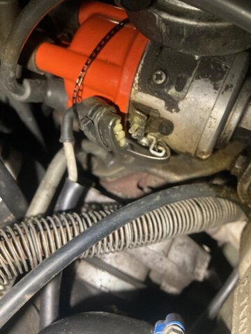

Der nächste Verdacht liegt jetzt beim Hallgeber beziehungsweise Zündimpulsgeber. Am Stecker scheinen nicht mehr alle drei Kontakte sauber vorhanden beziehungsweise in Ordnung zu sein – einer ist lang, zwei kurz. Das würde ja grundsätzlich dazu passen, dass kein sauberer Zündimpuls anliegt, oder?

Kannst du den kurzen Kontakt (oberen) mit einer Zange etwas rausziehen?
Vielleicht ist der nur reingewandert...der ist definitiv zu kurz
Bearbeitet von turbo9000
Genau mein Gedanke - ich würde mal versuchen die Kontakte wieder raus zu ziehen. Ggf. kommt man irgendwie auf der Innenseite vom Verteiler heran und kann sie wieder fixieren, damit sie nicht wieder rein rutschen können.
Das würde ich zunächst noch versuchen bevor ich da an eine größere OP heran gehe.

Danke für den guten Tipp! Das Herausziehen hat prima geklappt. Sie bleiben auch, da wo sie sind hingehören, wenn man den Stecker wieder abnimmt – nur anspringen will er immer noch nicht.
