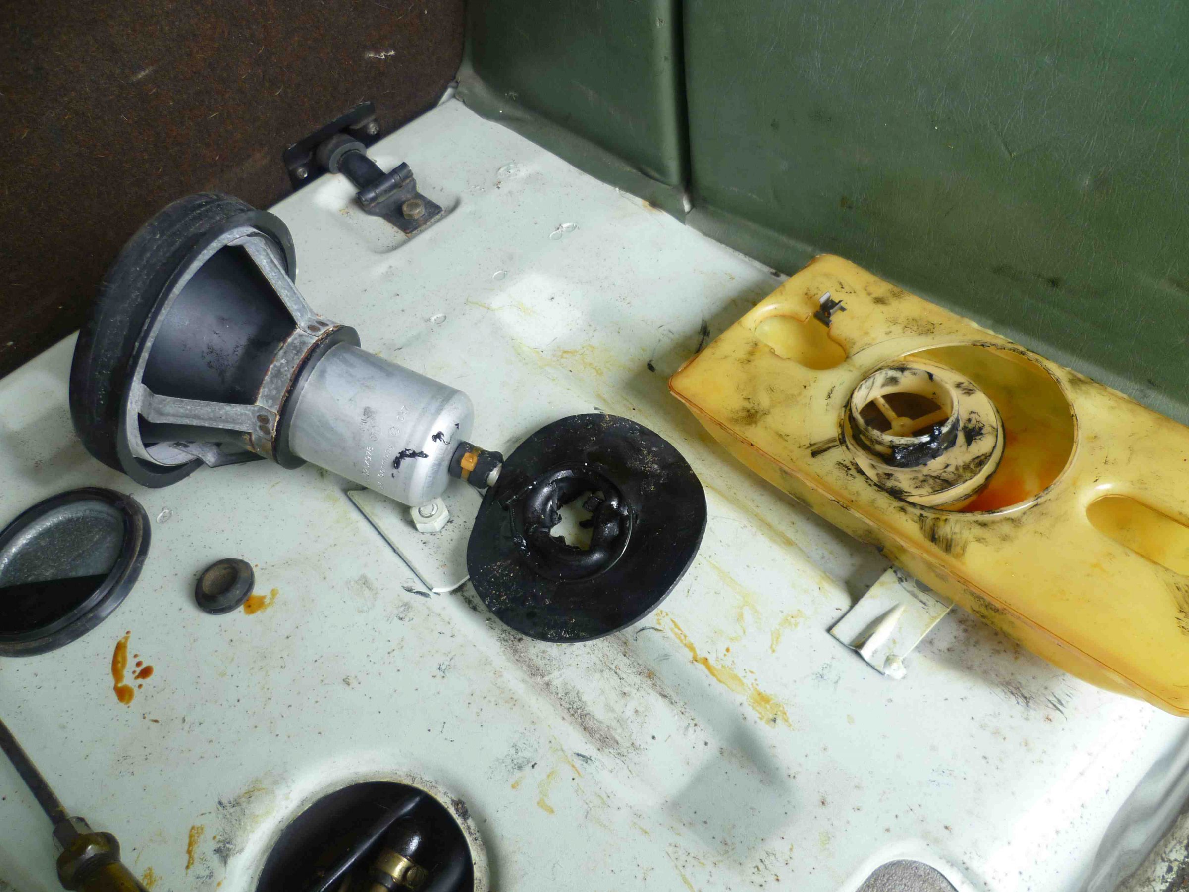

Nach der Beschreibung: Da ist der Gummimömpel der Spritpumpe aufgelöst. Nach den Startversuchen vermutlich auch die Spritpumpe von dem jetzt lakritzartigen Gummi verstopft und durchgebrannt. Nimm eine gebrauchte Spritpumpe und einen guten Gummimömpel mit und Du kannst heimfahren :ciao:

Wenn sich da etwas gummiartiges aufgelöst hat, kann es dann sein das die Benzinleitung mittlerweile verunreinigt ist? Eventuell kann dann auch die Einspritzanlage verunreinigt sein, oder nicht?

Das kann man aus der Ferne nicht beurteilen. Aber davor hängt noch ein Filter...
Die Gummipampe verstopft "nur" die Pumpe.
Darüber hinaus solltest Du den Tank reinigen (geht durch die grosse Öffnung der Pumpe ganz gut)
und den Filter tauschen.

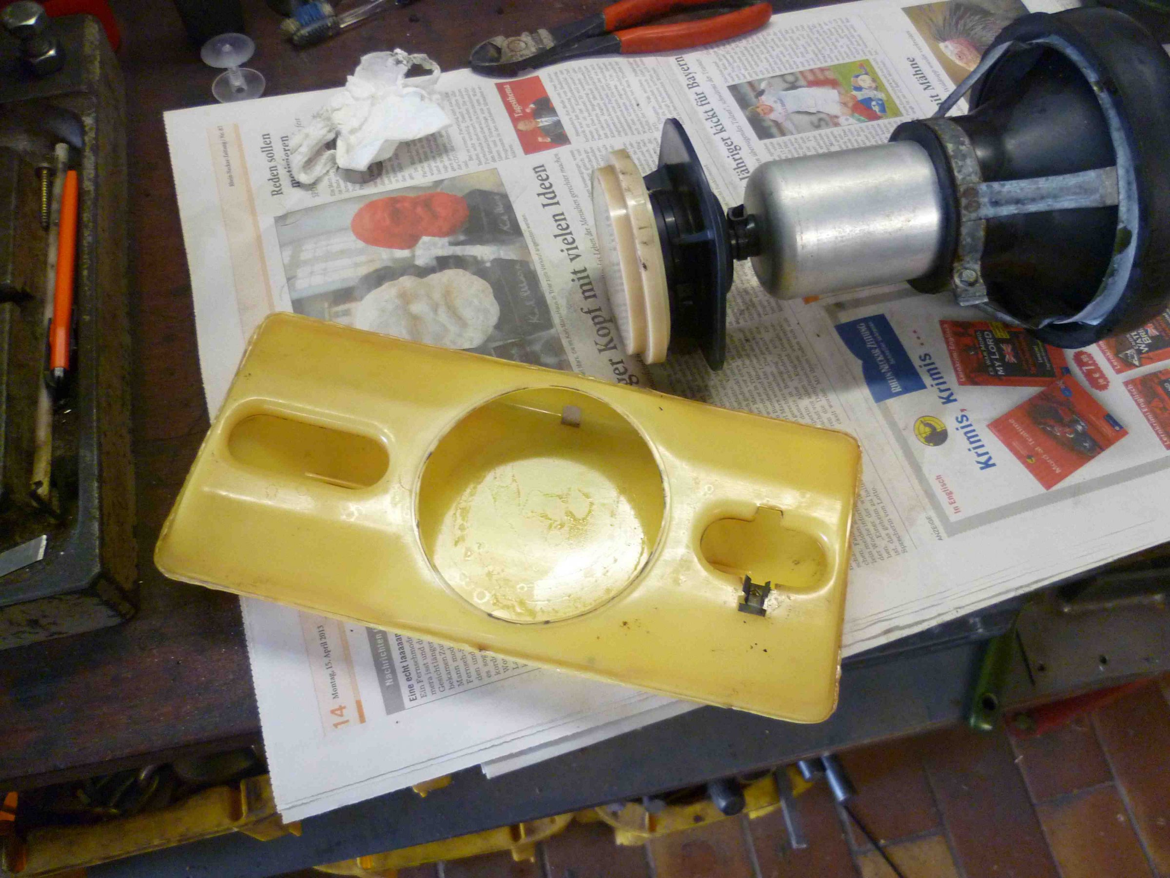

So ähnlich sah das bei mir auch aus ...
Habe dann, nachdem die Ersatzpumpe nach wenigen Monaten ebenfalls auf dieser Art verreckt ist,
eine Absaugpumpe gekauft (Proxxon 50 €, bei Oxx eine für 30 € entdeckt). Habe noch mehr Autos wo
das alte Benzin raus muss ... der Gummifuß wurde durch das alte Benzin schmierig und Teerartig.
Der Gummifuß ist genauso abgelöst wie hier auf dem Foto...
