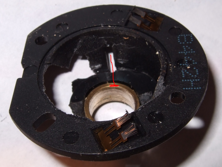

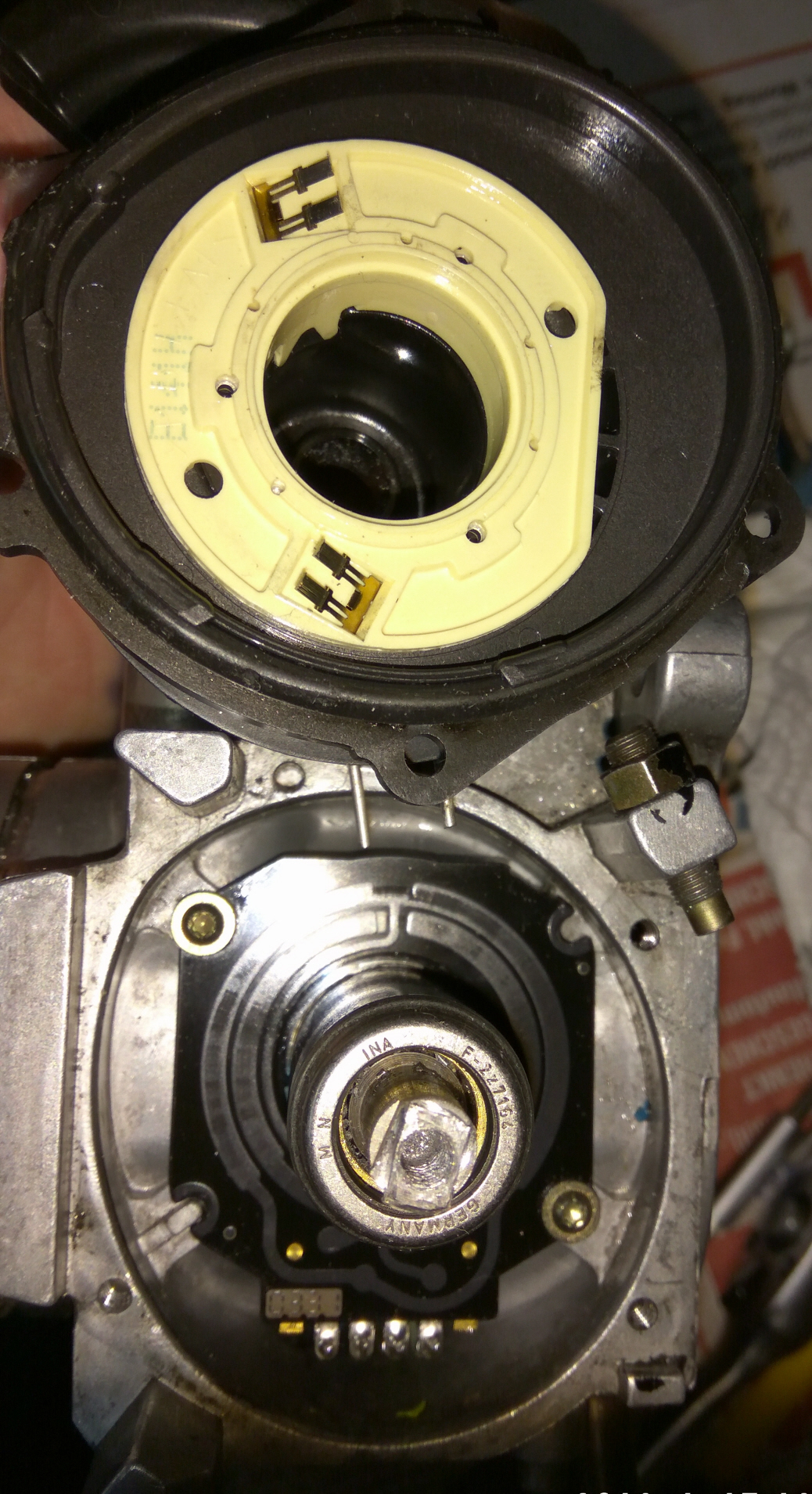

Hej, zum besseren Gesamteindruck, ein Foto vom geöffneten Potentiometer.

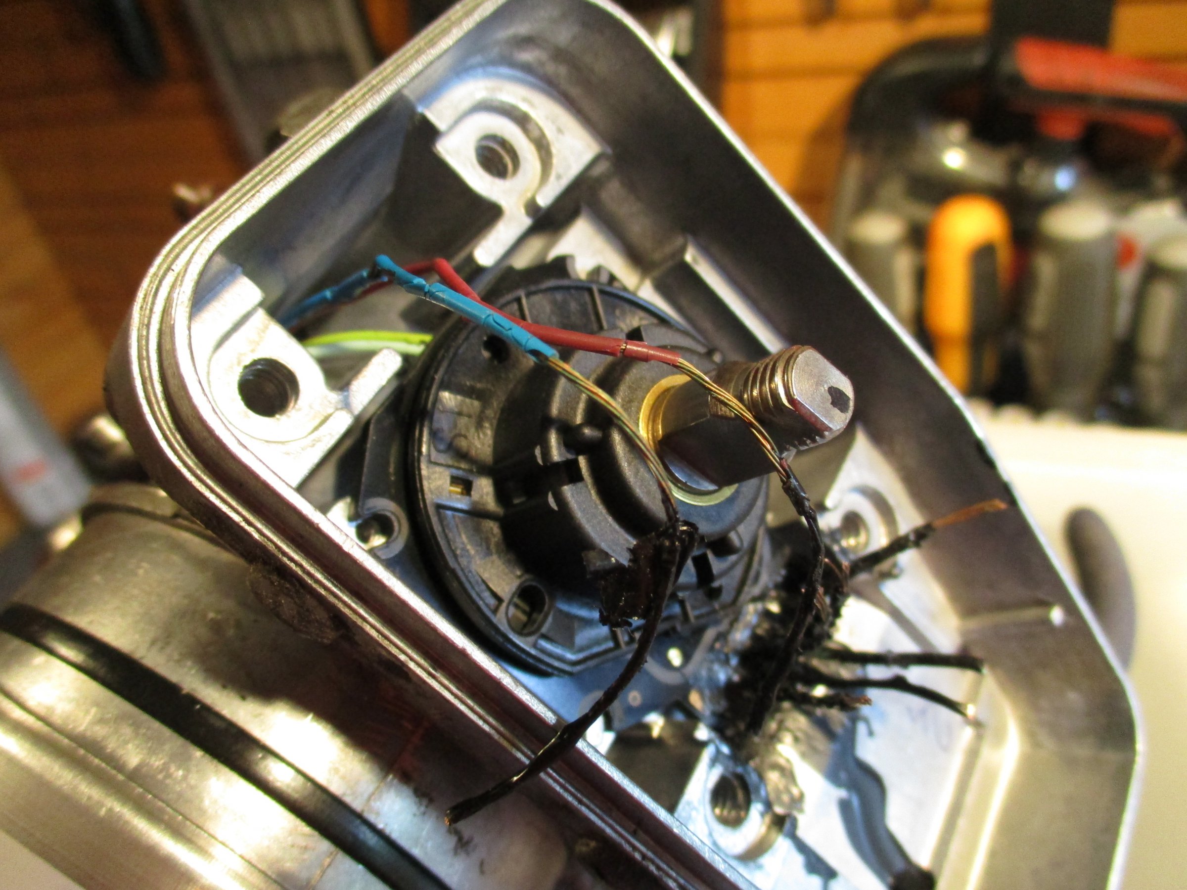

Übrigens, falls jemand auf die gleiche blöde Idee gekommen sein sollte wie ich, sich die Löt- und Schrumpfschlauchgeschichte zu sparen, indem die Kabel mit Flüssiggummi eingestrichen werden: vergesst sie schnell wieder. :redface: Funktioniert grundsätzlich und sollte auch ausreichend hitzebeständig sein, aber man kommt einfach nicht weit genug unter dem Poti damit an die Kabel.
Bearbeitet von patapaya

Was war der Versuch auf dem Bild? Einfach Isolierband drumwickeln?

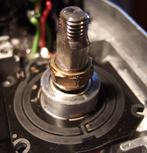

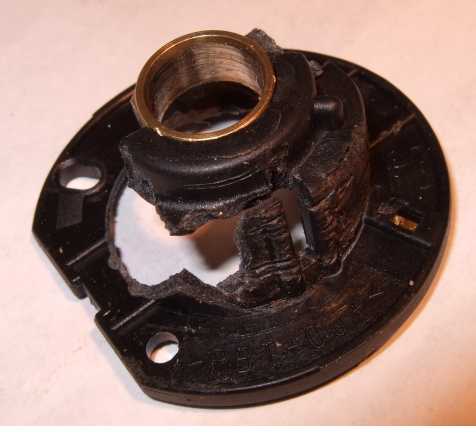

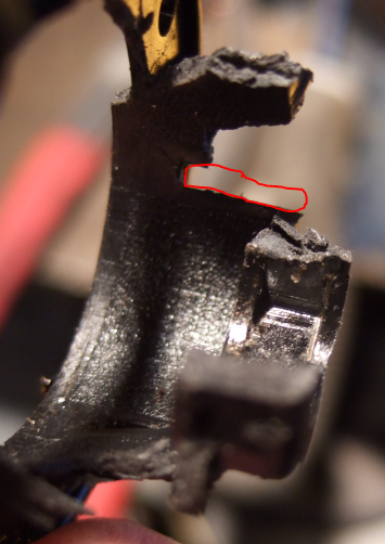

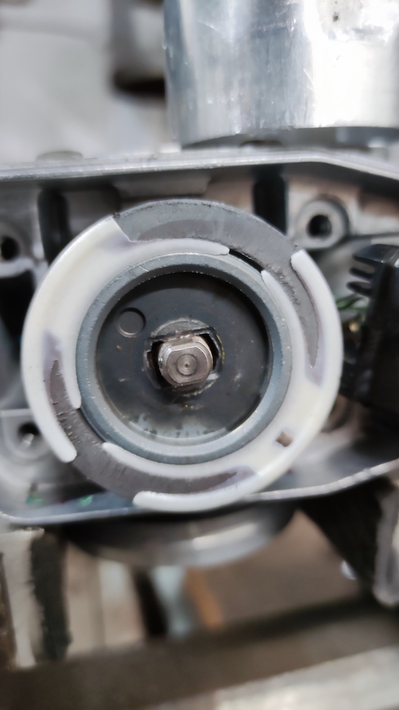

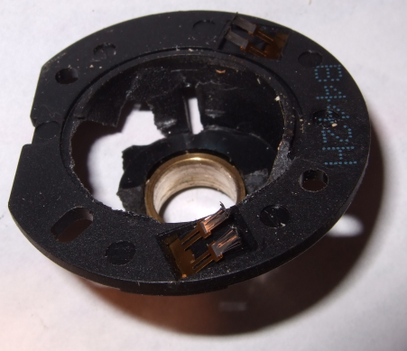

So habe ich denn diese DK geopfert, um die Frage nach dem Abziehen des Potis auf der dem Gaszug abgewandten Seite zu untersuchen. :rolleyes: Falls es jemanden interessiert... :redface:
Auch das ging nicht zerstörungsfrei - aber vielleicht helfen die Bilder ja, das ggf. mit dem richtigen Werkzeug doch zerstörungsfrei hinzukriegen, falls das mal aus irgendeinem Grund mal erforderlich sein sollte.
Nach dem Aufbrechen der Plastekappe fand sich darunter eine Messing"mutter"...
...die sich nach langem Schrauben aber nicht als Mutter erwies, sondern nur auf die Welle aufgepresst ist (und zwar ziemlich fest):

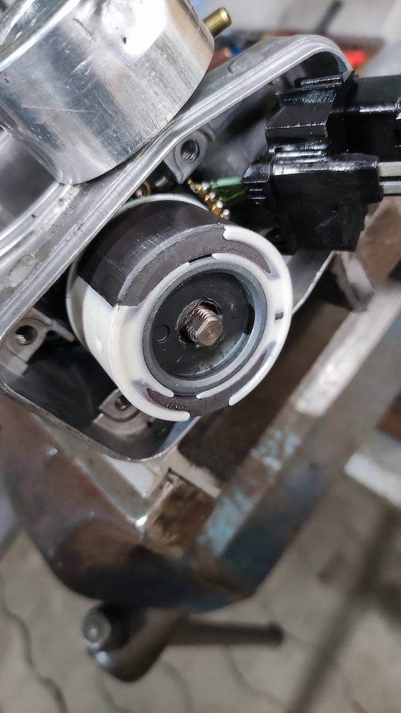

So sieht das mit dem Rest der Plasteabdeckung aus:
Das heißt, mit einem Abzieher, dessen Arme schmal genug sind, dass sie durch diesen Schlitz passen...
...und lang genug sind, bis zur Welle zu reichen und so hinter die Messing"mutter" zu fassen...
...sollte es möglich sein, auch auf dieser Seite das Poti zerstörungsfrei :rolleyes: zu demontieren (falls erforderlich).

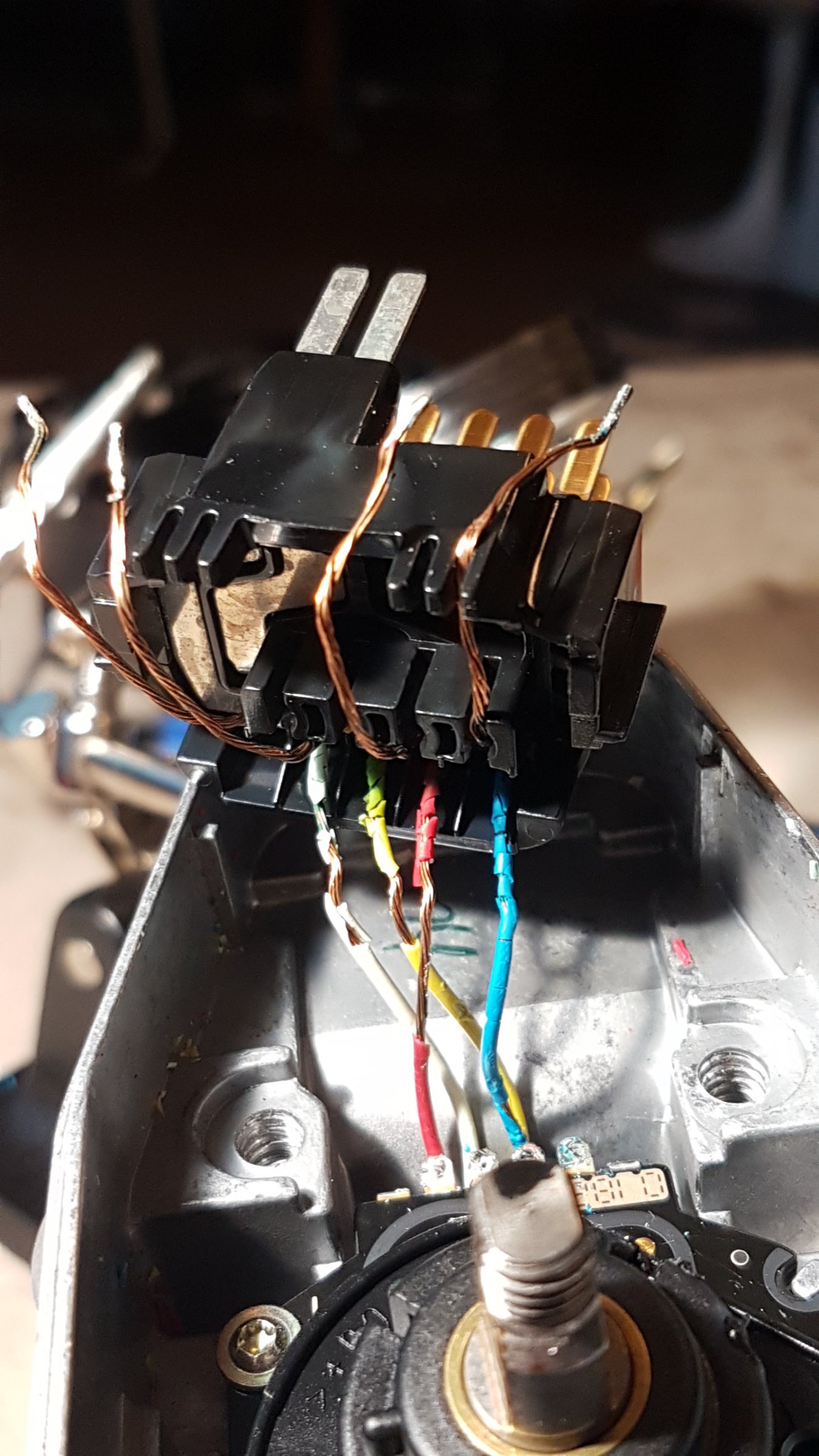

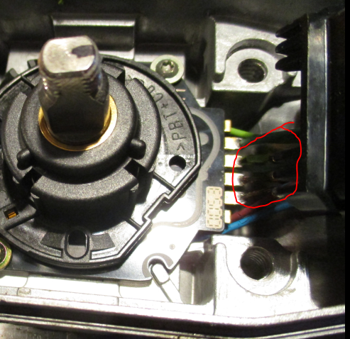

Nun muss ich denn doch nochmal fragen, wo/wie ihr eure kurzen Kabel gelegt habt - im Guten passte bei mir der Stecker dann nicht mehr ins Gehäuse, wenn ich sie darunter gelegt habe, und beim Versuch, sie davor zu legen, ging die Spule nicht mehr weit genug rein. Wahrscheinlich habe ich sie einfach zu lang gelassen (das Löten war aber so schon fummelig genug :frown:), oder 0,75 mm² war doch einfach zu dicke - aber ihr habt ja teilweise noch Schrumpfschlauch drübergezogen, was ja kaum weniger Durchmesser ergeben sollte?
Ich hatte ein ähnliches Problem.
Vorausgesetzt wir sprechen von der selben Sache, sprich der Stelle mit den typischen bröseligen Isolierungen.
Ging nur mit viel Pfusch.
Meine andere DK gebe ich die Tage einem Elektriker.
Vielleicht kann ich Fotos machen oder filmen.
Ich frage mal nach.
[mention=800]patapaya[/mention]: genau diesen "Befund" hatte ich auch schon, leider habe ich in meiner Restekiste die Brösel des Potis nicht mehr gefunden um sie zu fotografieren, vielen Dank für das Foto. Man kann allerdings nach Demontage der Klappe die gesamte Welle in Richtung des Potis auf der Magnetseite ausschlagen/auspressen, wenn man den Poti auf der Seite des Limphome-Schalters demontiert hat. Allerdings ist mir keine zerstörungsfreie Remontage gelungen, weil ich keine Presse habe. Beim wieder Einschlagen der Welle ist dann doch der schwarze Poti-Deckel zerbröselt. Nach insgesamt 3 demontierten Drosselklappen, habe ich jetzt 1 heile.
Eine Möglichkeit gibt es noch in meinen Überlegungen: vielleicht ist der Poti ein Standardteil, dass man noch irgendwo auftreiben kann. Meines Erachtens scheitert es sonst unweigerlich meistens an dem gealterten Kunststoff des Potis.
Das Problem mit dem zu dicken Kabel hatte ich auch, habe daraufhin versucht den Durchmesser nochmal zu schätzen, 0,75mm² ist definitiv zu groß. Erschwerend kommt dazu, dass ich das Gefühl habe, dass die Silikon-Ummantelung dicker ist, als eine gewöhnliche Isolierung. Habe mir schon testweise einen anderen Durchmesser bestellt, der wird aber noch eine Weile auf seine Verwendung warten, da ich nach den 3 Versuchen erstmal bedient bin, und die Droka nicht mehr anfassen werde.
Tröstlich, dass ich nicht der einzige zu sein scheine, der daran gescheitert ist. :hello:
Ja, 0,75 ist eindeutig dicker als das originale, aber dünner war bei mir gerade nicht vorrätig, und in Hinblick auf die Isolierschläuche, die ja einige noch drübergeschoben haben, ging ich davon aus, dass das passen müsste - tat's aber nicht.
Ich meine diese Stelle...
...wo die 4 kurzen Kabel im Original offenbar in einer Schlaufe unter dem schwarzen Stecker entlangführten, wenn mich die Erinnerung und die Fotos (hier kurz nach der Demontage) nicht täuschen. Immerhin gibt es da entsprechende Stege und Schlitze.
Sollte ich also jemals noch einmal an so eine DK rangehen, dann besorge ich mir vorher Kabel in 0,5 mm² (hoffe das passt dann).
