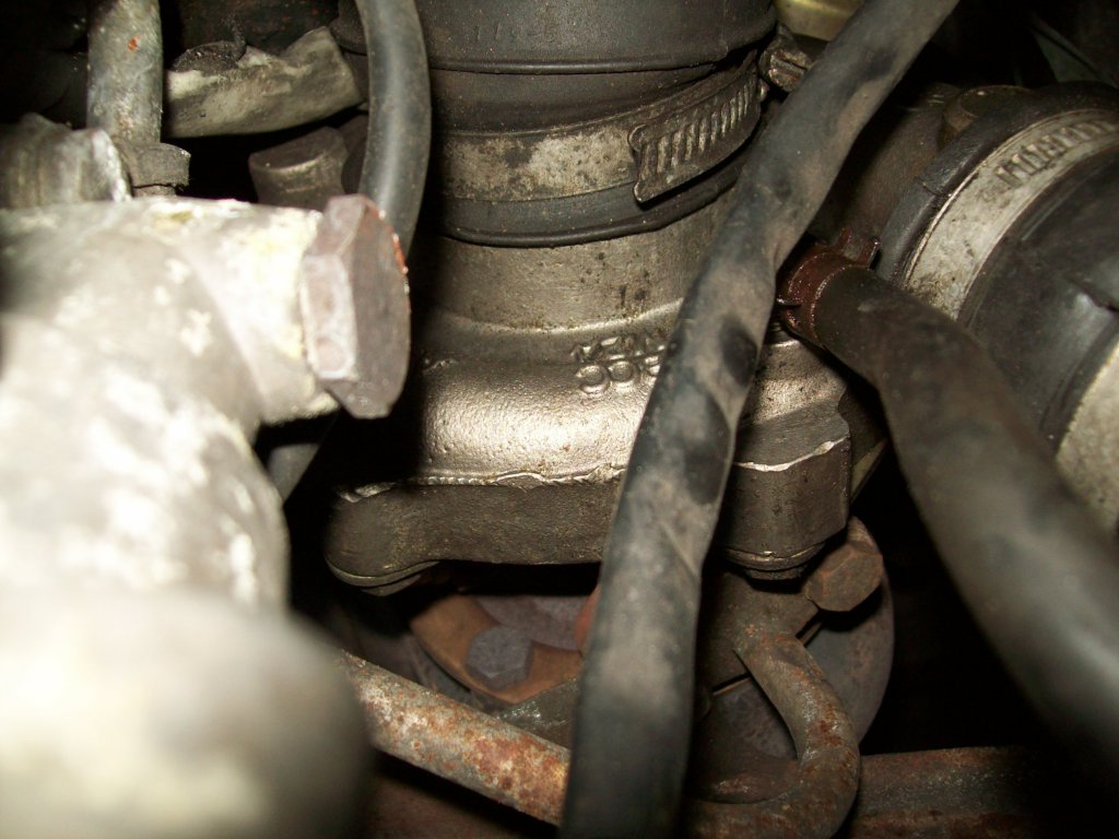

nachdem ich heute weiter auf fehlersuche war, dachte ich an deinen wunsch der laderbilder, leider nicht wirklich was geworden.
bei der durchsicht der besagten bilder ist mir eines besonders aufgefallen.
sehe ich richtig? ist es ein riß rechts im Schlauch ? oder nur der schatten der naht?
was meint ihr dazu?
habs gezoomt - ist ein Riss
