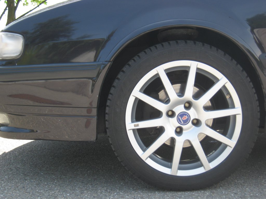

Was aber für mich inzwischen unverzichtbar ist, sind die 17" Felgen mit 225/45V17.
Beim Anfahren Grip, auch im Nassen, kein unfreiwilliges Quietschen mehr (vielleicht weniger Endgeschwindigkeit durch erhöhten Luftwiderstand?, nicht ausprobiert, nicht wichtig) und das Dickschiff mit dem Einlenkverhalten eines Ozeandampfers hat sich zwar nicht zum wieseligen Sportwagen, aber ohne weitere Fahrwerksänderungen zur Serie zum präzise einlenkenden Spaßbringer gewandelt.
OK, den Reifendruck muß ich für Komfort oder Langstrecke immer anpassen !
Und da mir niemand die 17"-Aeros des 9K-Museumsprototypen angeboten hat, bin ich, auch optisch, mit meinen glücklich.
...nur die Original-Bremse sieht darin etwas verloren aus.:smile:
