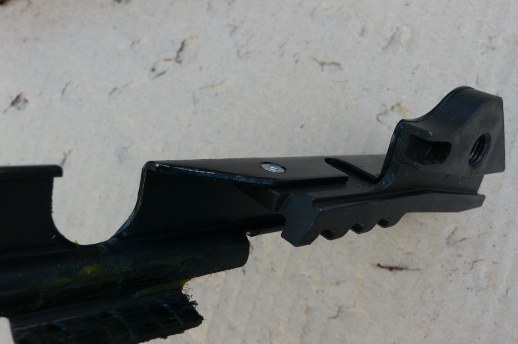

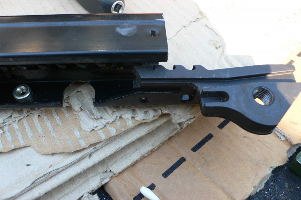

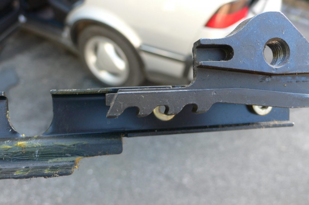

Jetzt noch mit Bildern:
So sieht die Gurtaufnahme in der Sitzschiene aus
http://www.saab-cars.de/attachments/9000/103100-elektrischer-sitz-faehrt-nach-hinten-aber-blockiert-nach-vorne-p1080854_klein.jpg
Das Auge mit der Nut ist das Teil daß gewöhnlich raussieht zum Anschrauben der Gurtaufnahme. Die vier Haken links davon klemmen sich im Falle einer stärkeren Gurtbelastung in die Sitzschene und hindern den Sitz am Vorrutschen. Der kleine Niet soll das ganze oben halten, bei meinen 2 Sitzen waren jedoch 3 von 4 Nieten ohne Kopf, und der Vierzahn stand mehr oder weniger weit nach unten Richtung Blockade.
Im Originalzustand sieht das ganze so aus:
http://www.saab-cars.de/attachments/9000/103101-elektrischer-sitz-faehrt-nach-hinten-aber-blockiert-nach-vorne-p1080856_klein.jpghttp://www.saab-cars.de/attachments/9000/103102-elektrischer-sitz-faehrt-nach-hinten-aber-blockiert-nach-vorne-p1080860_klein.jpg

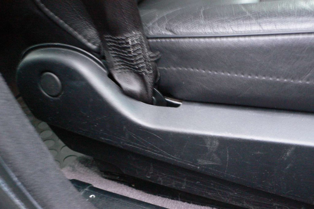

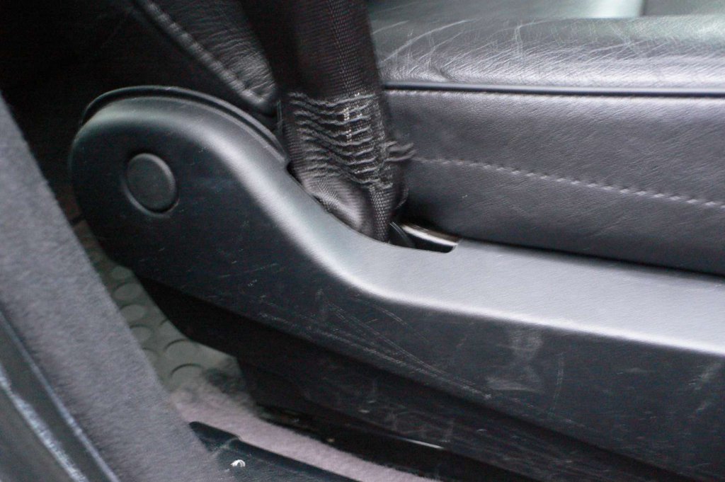

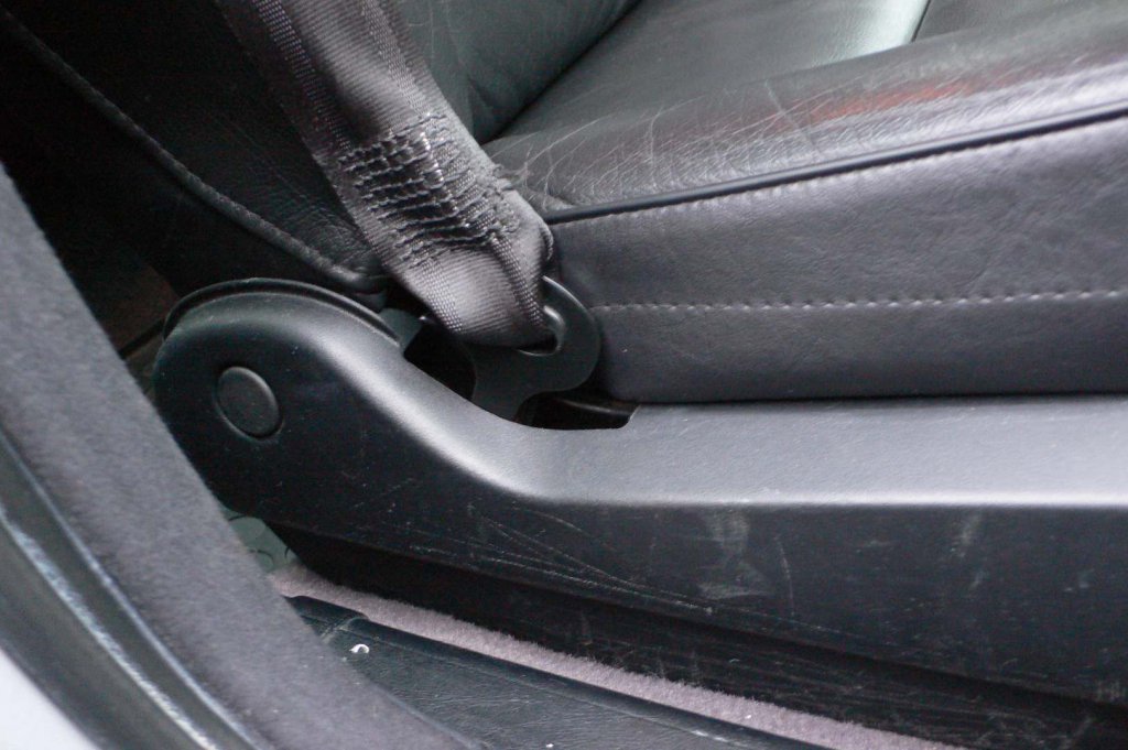

das Problem ist letztlich, daß der HaKen zu lang ist für den elktrischen Sitz, und die Plastikverkleidung beim Hoch- und Runterfahren dann an der Schlaufe des Gurts durch die Öse vorbeimuß. Das ist dann einfach zu dick für die Plstikverkleidung. Beim Original-Gurt des Elektriksitzes ist der Knuddel tiefer unterhalb des Plastiks und muß nicht durch die Öffnung beim Hoch- und Runterfahren des Sitzes. An dem kommt man nicht problemlos vorbei. Man kann es jedoch ignorieren. Das fällt mir leider schwer, weil mir immer wieder mal der Knopf der Lehnenverstellung runterspringt... Sekundenkleber wäre auch noch eine Variante...
und auch hier auf Wunsch noch ein paar Bilder zur Gurtschlaufe beim Sitzhochfahren:
http://www.saab-cars.de/attachments/9000/103104-elektrischer-sitz-faehrt-nach-hinten-aber-blockiert-nach-vorne-p1080862_klein.jpghttp://www.saab-cars.de/attachments/9000/103105-elektrischer-sitz-faehrt-nach-hinten-aber-blockiert-nach-vorne-p1080863_klein.jpghttp://www.saab-cars.de/attachments/9000/103103-elektrischer-sitz-faehrt-nach-hinten-aber-blockiert-nach-vorne-p1080865_klein.jpg
Biegt man die Aufnahme nicht nach hinten, drückt die Gurtschlaufe ganz ordentlich gegen die Plastikverkleidung. Bei den Gurten der elektrischen Sitzen ist die Schlaufe innerhalb der Plastikverkleidung und durch die Öffnung läuft nur der Gurt.
