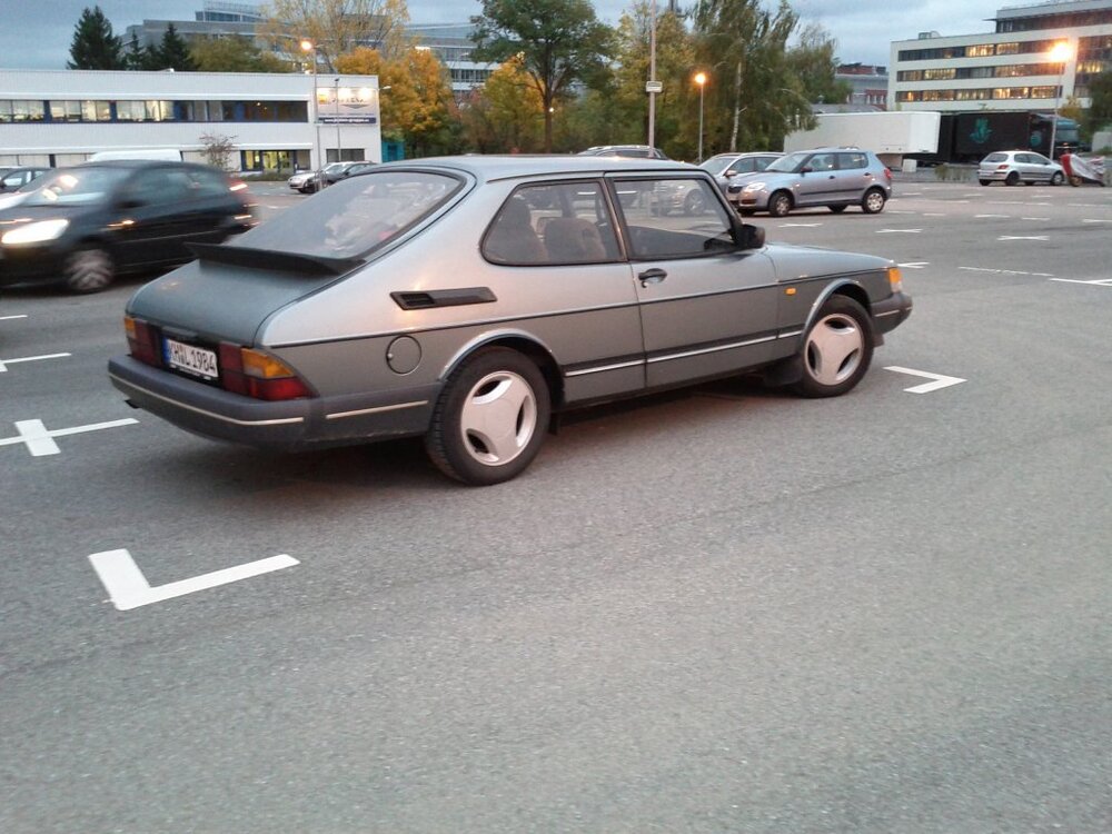

Heute in KH gesehen, schicker Wagen :)
(hast Du etwa ein Loch in den Kofferraum gemacht, oder wo kam das her?)
