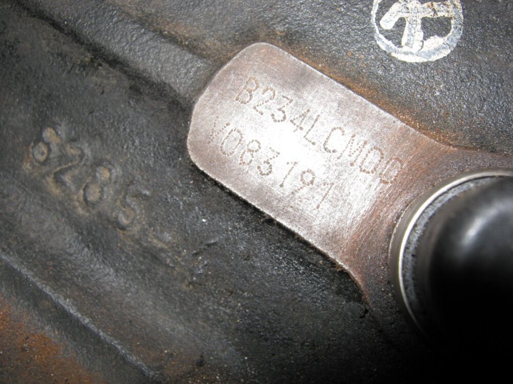

Das ist klar, ich meinte eher den Rumpfmotor. Gibt es da Unterschiede in der Verdichtung, Kolben etc.
Oder anders, wenn ich an einen 234L den TD04 und ein AeroSTG anschließe habe ich dann einen "echten" Aeromotor?
Passt der Td04 den an den B234L?
So rein mechanisch? Ja passt. Kann sein, dass die Leitungen für Wasser und Öl anders sind, die sollten beim Tauschlader dabei sein. Und das hinterlegte Kennfeld im originalen Motorsteuergerät passt natürlich nicht zum Lader.
