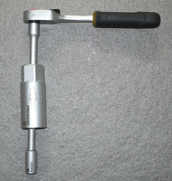

Brauche ich ein Spezial-Werkzeug, um die Mutter auf der Kolbenstange am Domlager zu öffnen?
Federbein ist schon ausgebaut und liegt auf der Werkbank. Mittig ist ein Sechskant SW 9mm, die Mutter hat SW 21mm. So weit, so gut.
Wenn ich die Nuss draufstecke, kann ich den 9mm-Sechskant nicht festhalten. Mit einem (etwas schmaler geschliffenen) gekröpftem Ringschlüssel SW 21mm komme ich nicht so richtig in die Vertiefung und auf die Mutter. Habe da eben schonmal ein bißchen rumgemurkst und mir scheint, daß der 9mm-Sechskant gleich die Grätsche macht. Schlagschrauber bringt auch nix. :frown:

Wenn es eine 21er Mutter ist, dann so:
Den Gabel/Ringschlüssel an der Zündkerzennuß kannste Dir bildlich dazudenken, ne?
Ahja, gute Idee!
Ja, der Schlüssel zum drehen der Nuss ist klar. Probiere ich gleich mal aus.

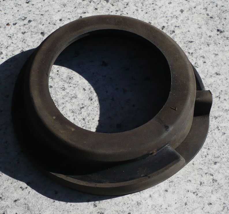

Was meinst Du eigentlich mit "Gummiringunterlage"?

Gummiunterlage:
Am oberen Ende wird zwischen Feder und den Metallring am Domlager ein Gummiring zwischengelegt. Der fehlt in meinem Kit. Kit besteht normalerweise aus Anschlagdämpfer (beiges Teil, was auf die Kolbenstange aufgesetzt wird), Staubschutzmanschette und eben diese Gummiunterlage.

Die Gummischeibe habe ich vor ca. 3 Wo von saabersatzteile.de unter der Bezeichnung "Stütze Feder vorne" Art. Nr. 4245734-OR für 11,26 €/Paar (neu) geliefert bekommen.

Aus dem Grund verstehe ich auch nicht was mit Gummiring gemeint ist/war ...
Zumal das Teil von dem gesprochen wird, eigentlich nicht routinemäßig getauscht wird.

- besagte Gummiunterlage (mit Aussparung für das Ende der Federwindung), in die der Staubschutzbalg anscheinend eingelegt wird

Hier seht Ihr den "Gummiring", sitzt am Ende des Faltenbalgs.

Faltenbalg entfernt:
[ATTACH]66705.vB[/ATTACH]
Teilenummer: 4779310

Was evtl. für die Verwirrung sorgt: Staubmanschette und "Gummiring" sehen - besonders, wenn dreckig - auf den ersten Blick aus, als wären sie "ein Stück". Ich hab deshalb kürzlich 'ne kaputte Manschette ..ähem... samt dieser Rarität weggeschmissen...
Ist auch "ein Stück" wenn man es bei Saab bestellt. Teilenummer ssteht oben.
