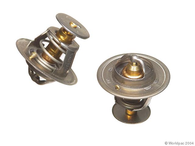

[ATTACH]67128.vB[/ATTACH]
Ist von Selbigem die Rede ?
Links oben im Bild.
