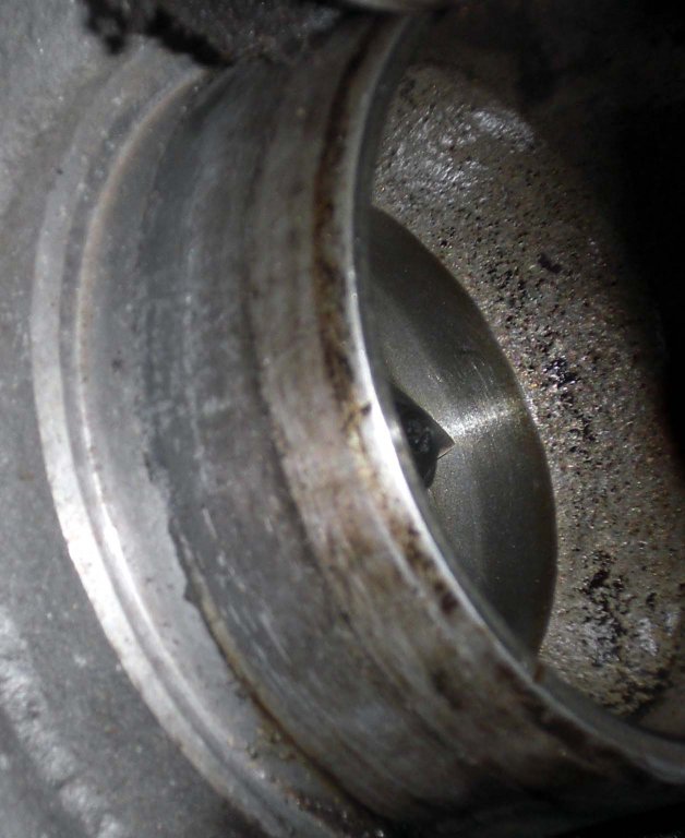

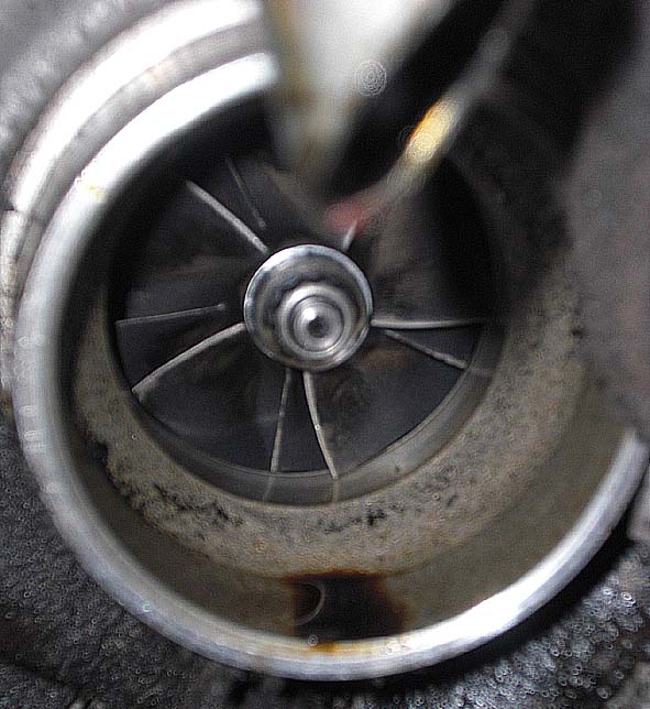

So, ich hab jetzt mal den Schlauch an der Saugseite des Laders abgemacht. Axialspiel = 0, Radial minimal spürbar, würde ich ca. 1/10 mm schätzen. Also nix mit am Gehäuse schrappen wie bei dem stolzen Besitzer aus dem Youtube-Video ;-)
Aber... das ganze Ansaug-Gedöhns steht voll mit Öl - das sah schon übel aus, als ich den Schlauch abgelöste habe, der von der Motorgehäuse-Entlüftung kommt.[ATTACH]67406.vB[/ATTACH]
Man kann das auf dem Foto nicht so doll erkennen, aber was da unten so schön "glitzert", ist Motoröl :hmpf:
Mal aus einer ein wenig anderen Perspektive:
[ATTACH]67407.vB[/ATTACH]
Hier sieht man ganz gut, dass definitiv auch von "oben" Öl gesumpft kommt.

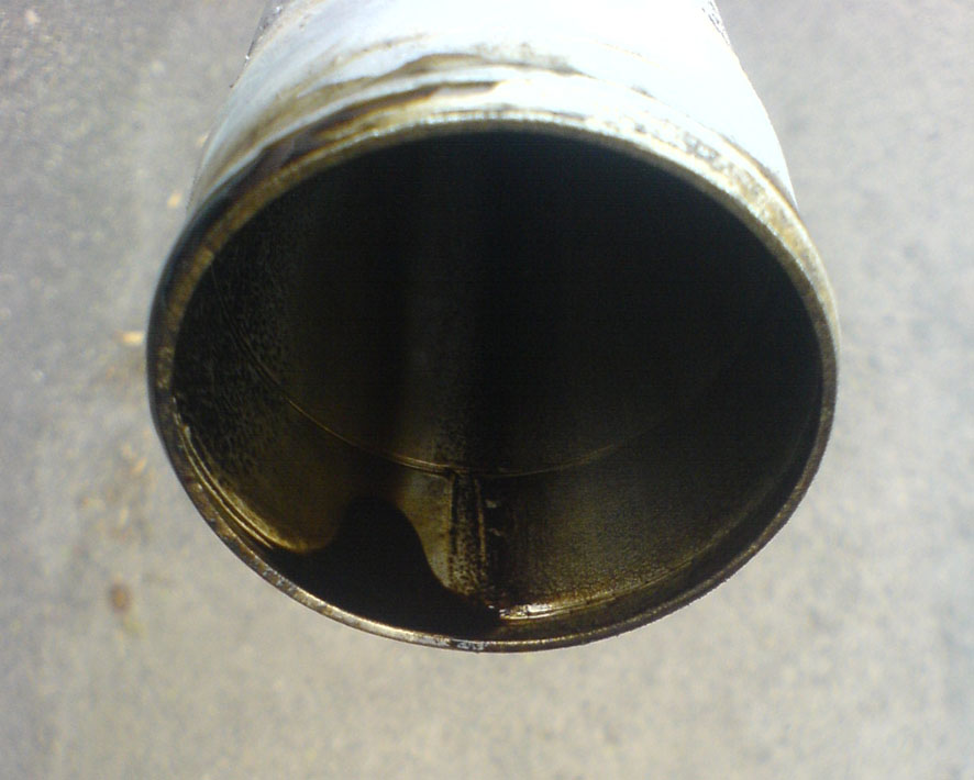

Und so sieht das dann im Lader aus:
[ATTACH]67408.vB[/ATTACH]

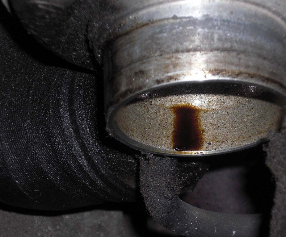

Auch das mal aus einem anderen Winkel:
[ATTACH]67410.vB[/ATTACH]
Jetzt ist die Frage: wenn der Lader undicht ist - kann sich das Öl auch gegen den Luftstrom verbreiten? Ich würde ja mal eher auf nein tippen; und wieso kommt da so irre viel Öl durch die Gehäuse-Entlüftung? Der Luftfilter sieht sehr gut aus, ist noch wirklich schön sauber - daran (verstopfte Luftzufuhr & Motor zieht Luft aus dem Gehäuse) kann es m.E. nicht liegen.
Was ratet ihr mir?
Vielen herzlichen Dank im Voraus! :smile:

Bei Kurzstreckennutzung würde ich das (sicher mit Benzin stark verdünnte) Motoröl jetzt wechseln (dann mind. 1x jährlich), den Ansaugtrakt reinigen und das Ganze weiter beobachten.
Ok, Ölwechsel wollte ich sowieso machen lassen. Dann mach ich morgen mal den Ansaugtrackt sauber, ist ja kein Hexenwerk. :smile:
Was mir noch einfällt: die Motorgehäuseentlüftung gefällt mir sowieso nicht so gut, da muß ich auch mal bei.... der Schlauch ist undicht, hab ihm eine Schelle spendiert, und siehe da - der Kerl ist eingerissen:

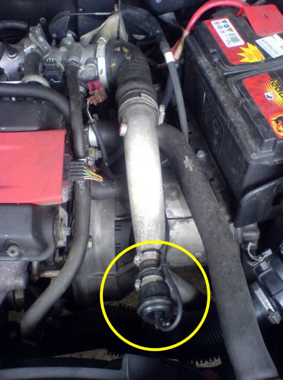

Hallo allerseits,
bin endlich mal wieder dazu gekommen, etwas an meinem Saab zu machen. Mittlerweile weiß ich auch, dass der Motortyp ein B204 E ist :smile:

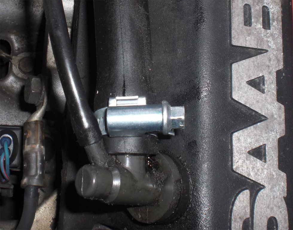

Vorweg aber noch zwei, drei Fragen zu diesem Bild (Sorry für meine Unwissenheit):
[ATTACH]70963.vB[/ATTACH]
- Wozu dient das Ventil (Kreis), das den Ansaugtrakt vor und nach der Verdichterseite verbindet? Ist es das "Bypass-Ventil", von dem ich hier schon öfter gelesen habe? Wenn ja, was ist genau seine Funktion?
- Sollte nicht eigentlich in der Gehäuse-Entlüftung (links davon) irgendwo ein Rückschlagventil sitzen? Ich sehe da nichts.

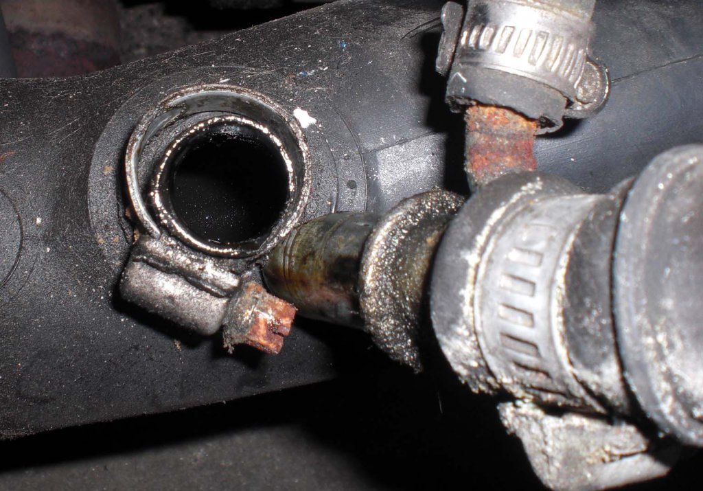

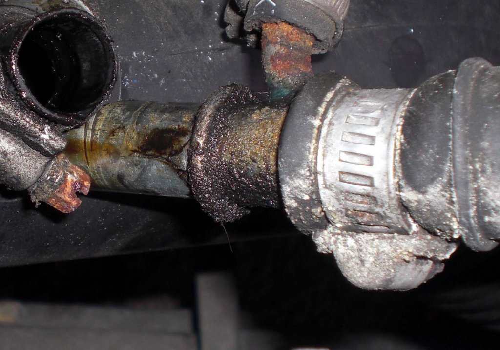

Nun denn, ich habe mal die hier im Forum zu diesem Problem vorgeschlagenen Punkte abgearbeitet:
> ist dein ansaugtrakt verölt? turborohr usw?
Und wie, siehe Foto. Ist das Alurohr hinter dem LLK.... :eek:
[ATTACH]70964.vB[/ATTACH]
Die Soße läuft erkennbar über das Gehäuse-Entlüftungsrohr ins Ansaugrohr, direkt dem Turbo vor die Nase. Ergebnis: mit Ausnahme unmittelbar vorm Luftfilter ist alles mit Öl versaut.

Um eine ordentliche Reinigung des LLK samt umgebender Rohre und Schläuche wirst Du ebenso wenig herumkommen, wie um den Tausch des Laders. Und wenn der Temp.Sensor schon verschmockt ist, würde ich auch gleich mal nach der DroKla schauen. Die mag allzu ölige Luft auch nicht.
Also-ich zitiere mich ja ungern aber :
ist in der dünnen Leitung noch ein intakts Rückschlagventil drin? (#15)
Ja - das ist das Bypassventil (auch gerne Pop-off-Ventil genannt). Dient dem Druckabbau beim Gaswegnehmen.

Ja, der Ansaugtrakt muß ordentlich und komplett gereinigt werden, ist bei dem Aussehen nicht von der Hand zu weisen ;-) Ich hatte das aber auch nur provisorisch gemacht, um mal den Effekt zu sehen. Der war ja durchschlagend - für ein paar Betriebsstunden (die 100 Km waren meist in der Stadt) war absolut Ruhe im Karton. Ganz ehrlich: sonst hätte ich auch nicht die Motivation, das alles auseinanderzubauen... Stoßstange runter, mit Schuß vorne links... ich freu mir :redface:

Zu der dünnen Leitung: ist das der Schlauch links auf dem Bild (Gehäuse-Entlüftung)? Mir scheint da kein Ventil zu sein. Wie sieht das denn aus (gibt es evtl. eine Teilenummer?), und wo sollte es sitzen? Aus der Saab-"Do it yourself"-Anleitung geht das leider nicht hervor. :rolleyes:

Das Rückschlagventil deiner Wahl sieht so aus:
http://www.skandix.de/de/fahrzeug-teile/motor/motorinstandsetzung/kurbelgehaeuseentlueftung/ventil-kurbelgehaeuseentlueftung/1011122/
Sitzt an beliebieger Stelle im Schlauch zwischen dem Stutzen am Zylinderkopf und der Drosselklappe. Durchflussrichtung Drosselklappe (Pfeilrichtung auf dem Ventilgehäuse).
