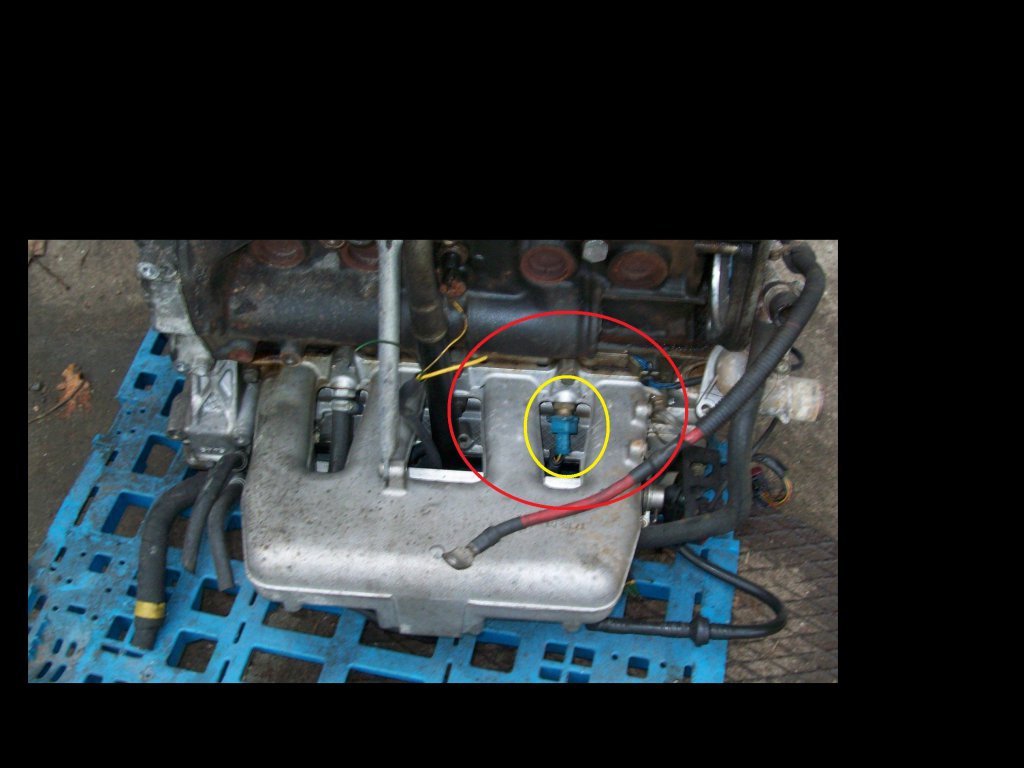

für mich klingt es wie eine fehlende kaltstartanreicherung
welcher denn?
dieser?
Doch OTsensor getauscht. Nur vergessen. Nee tempsensor unterm thermostat. Ist bissel moderne Technik beim 9-5er... Zum Start nimmt er ja nur. Luftmasse und Temp.
