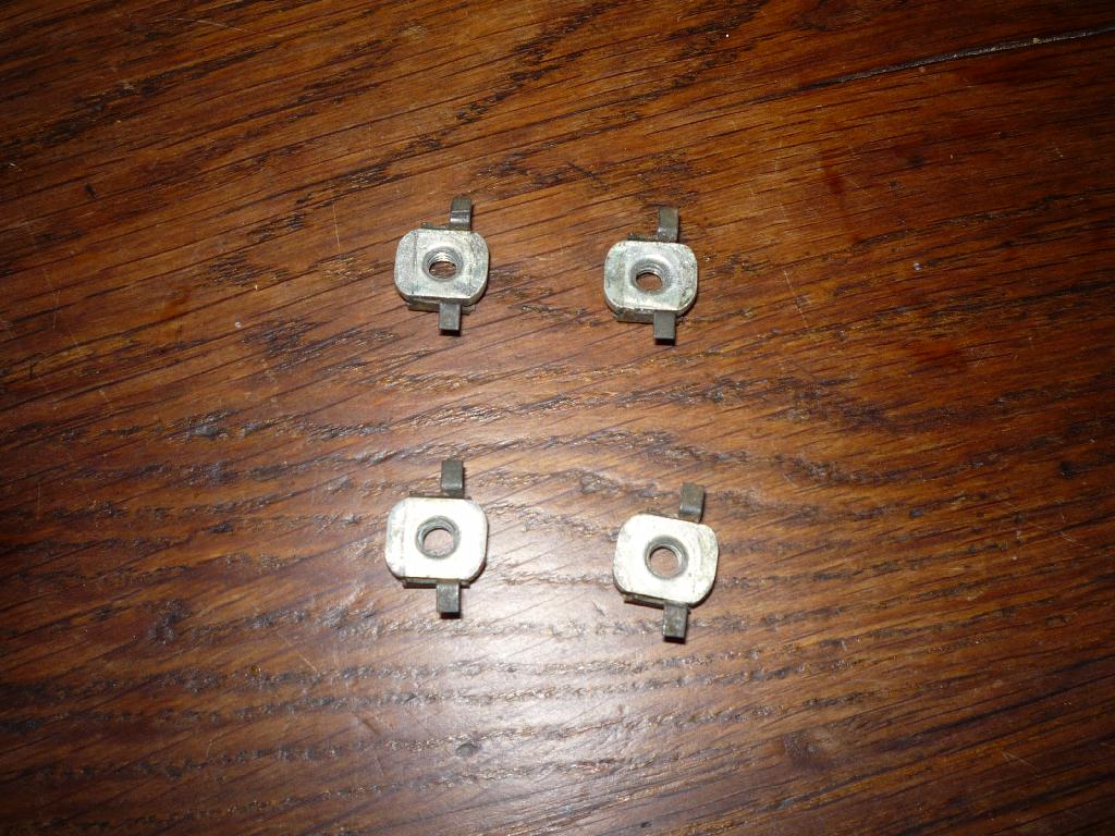

Dann mache ich mich mal auf die Suche nach einem Teilespender, danke!
4 von solchen Käfigmuttern sollte ich noch auftreiben können.
Ich schaue mal nach.

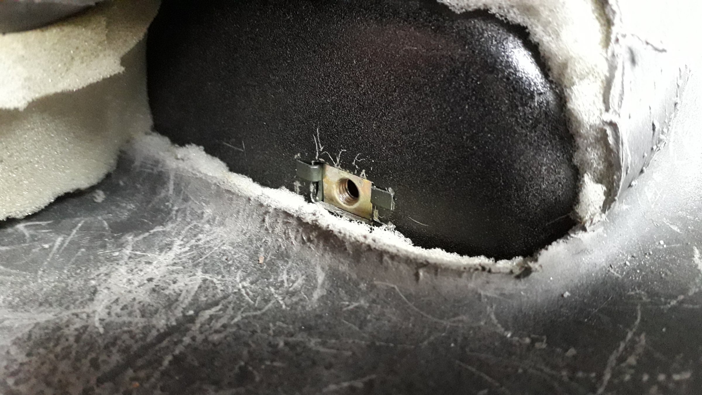

Hallo, habe die oben genannten Käfigmuttern dank eurer Tipps gerade eingebaut. Wenn man weiß wie, ist es wirklich einfach. Hier ein Bild davon, wie die Dinger - glaube ich ;-) - zu sitzen haben. Viel Erfolg allen Nachrüstern!
Genau so sollen die sitzen...

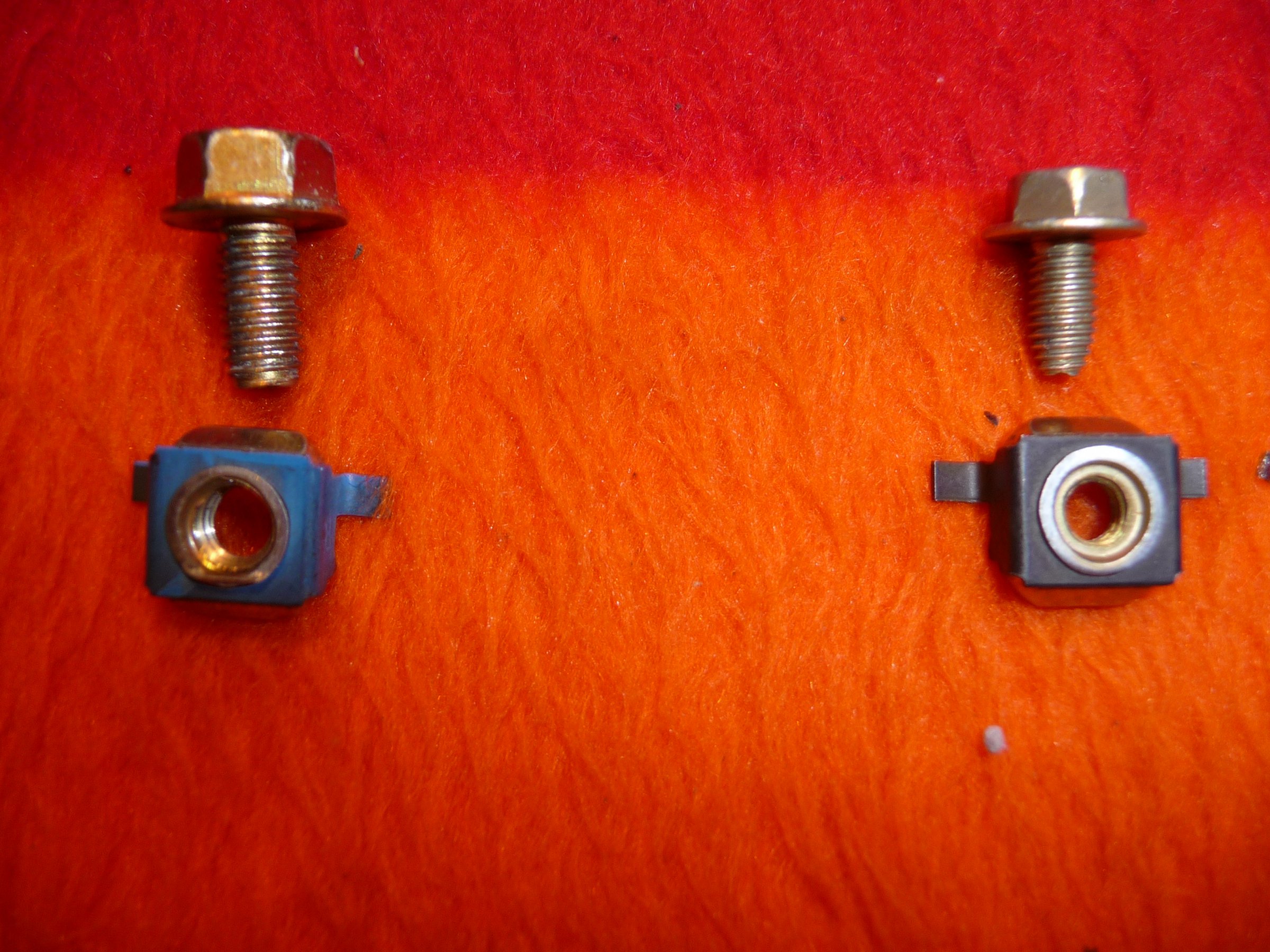

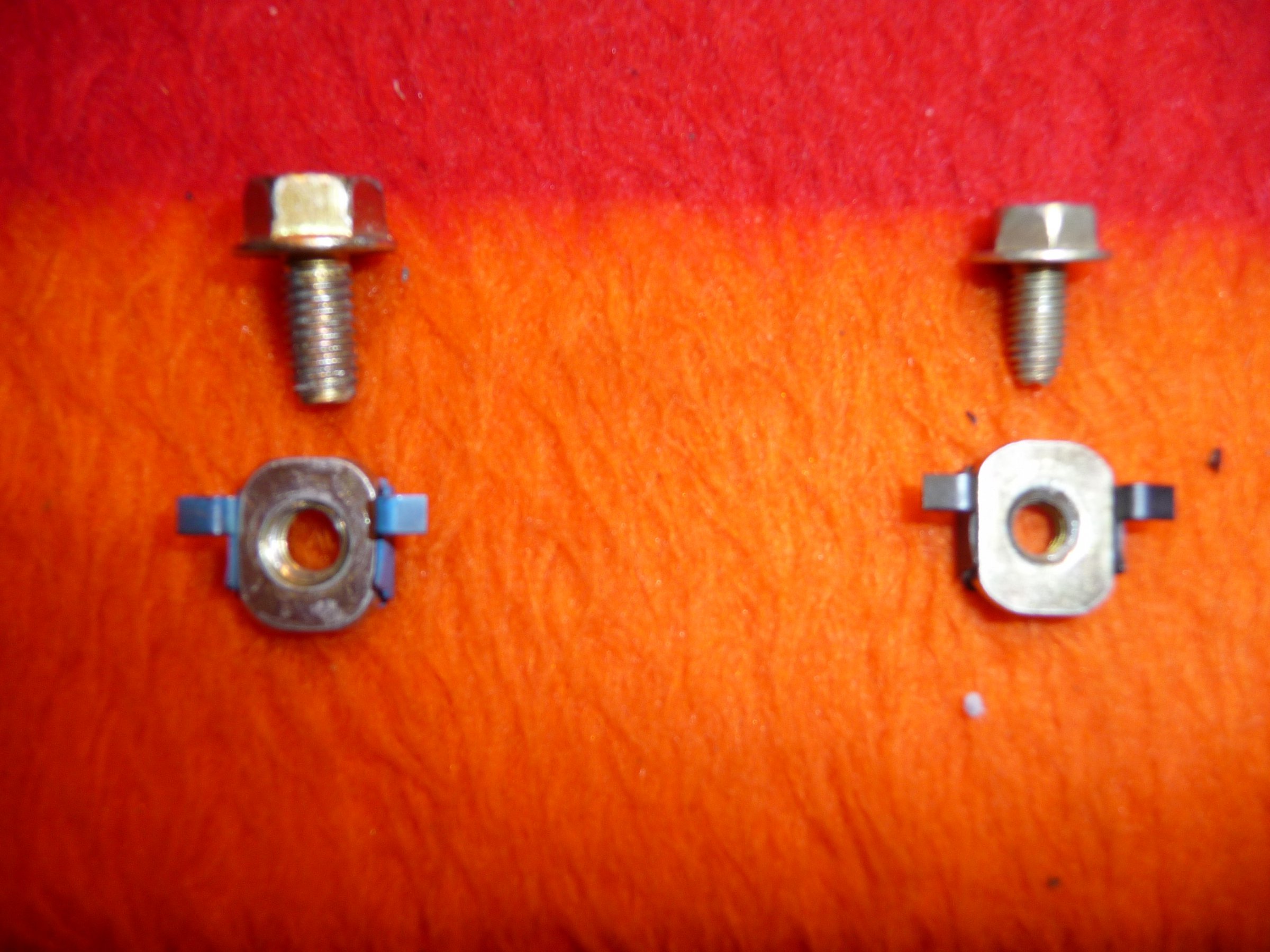

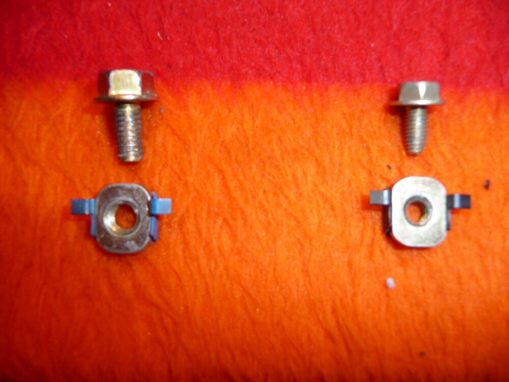

Der Einbau einer Mittelarmlehne in den Saab 9000 CS steht an.
Hab die hier genannte Käfig-/Korb-/Kubelmutter 7974231 bestellt (mit den grauen Klammern).
Dabei habe ich festgestellt, dass diese Größe M5 hat und die Schraube, die da reinpasst, entsprechend spärlich ist.
Im Jahre 2006 habe ich eine Korbmutter Größe M6 mit entsprechend großer Schraube in einen Saab 9000 CC eingebaut. Da ich das Mittelarmlehnengestell auch nur mit strammem Anziehen der größeren Schrauben wackelfest bekommen habe, möchte ich wiederum gerne Größe M6 einbauen.
Problem: Ich finde die Teile-Nr. nicht mehr im Ordner unter den Rechnungen, hab diese Käfigmutter aber über Saab damals erworben und meine, den Tipp dazu auch hier im Forum erhalten zu haben.
Weiß jemand die Teile-Nr. von der M6-Korbmutter von Saab (mit den blauen Klammern) und kann sie mir freundlicherweise nennen? Auf den Fotos links die "blaue" Korbmutter M6 und rechts die "graue" M5.
Im EPC werde ich leider nicht fündig, obwohl ich hoffte, dass der 9000 CD Griffin mit seiner serienmäßigen Mittelarmlehne vorne im EPC auch zu finden ist.
Bearbeitet von cc670
Könnte es evtl. die 79 70 437 sein?
So, durch intensive Suche hab ich im englischsprachigen Forum die Teilenummer für die M6-Korbmutter von Saab gefunden: 7975006
