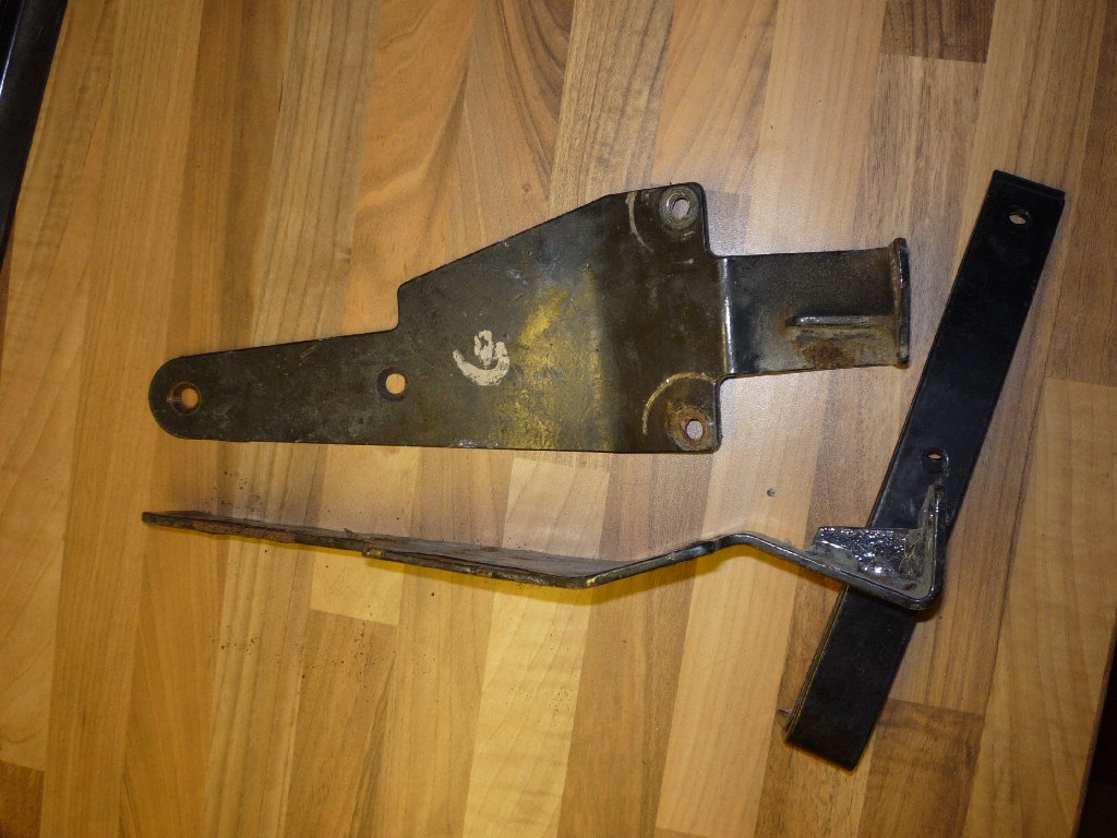

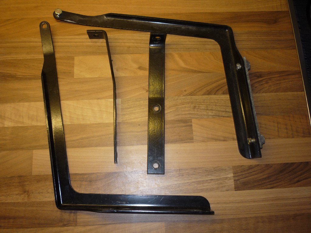

So,
hier die 2 Strebensätze (nicht mit abgebildet die Strebe für die Reserveradmulde, die bei beiden dabei ist/war).
Eine war in einem CD verbaut, die andere in einem CS.

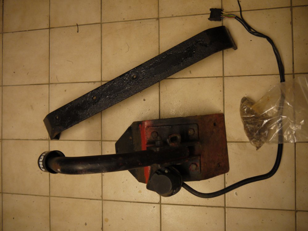

Hast DU auch die Teile?
Nur die auf dem zweiten Bild mittig sichtbaren Bügel, zzgl. deren Gegenstücken mit Gewindeeinsätzen.
Die habe ich wg. Demontage der Heckstossstange gerade auf dem Tisch. Oder der von Dir abgebildete 'Rest' verbaut ist - keine Ahnung, habe ich (noch) nicht geschaut. Aber ich erinnere mich irgendwie vom meinem vormaligen 2,3i an den Kram, zzgl. einer reichlich 'fetten' Strebe unter der Mulde.
Es gab für den CD/CS auch eine starre kupplung, die deutlich stabiler gebaut war.
Bestand aus einem stabilen Rundprofil, welches fast die Breite der Stoßstange hatte und zwei Streben, die nach vorne gingen und mit der Karosserie verschraubt wurden. Diese Version war ohne die Versteifungsstreben.

es geht um alle Streben im Bild 2, also um die leicht abgewinkelten flachen und die stark gewinkelten aus Winkeleisen, wie René schon festgestellt hat inclusive der zugehörigen Gegenlaschen (mit Gewinde). Falls Du die nicht hast, wäre das nicht so schlimm, denn das sind einfache Flacheisen mit jeweils 2 Gewinden, da wäre eine Vorlage nicht unbedingt erforderlich. Besser wäre natürlich, wenn Du alles hast. Die Streben sin beim Einbau innen, die Laschen außen unter dem Bodenblech vgl. Einbauanleitung in #2.

Nur Interessehalber gefragt: die großen seitlichen Winkeleisen sind durch die durchgehende Kantung ja etwas schwieriger nachzubauen. Hast Du da schon eine Idee?
Für die auf den Bildern von Turbo9000 fehlenden Gegenstücke genügt es ja Muttern auf ein passendes Flacheisen zu schweißen oder Ähnliches.
Wenn ich die Teile mal vor mir liegen habe, weiß ich wie sie zu fertigen sind :rolleyes:. Aber mal als erste Idee, in den einen Schenkel des Winkeleisens ein "V" einschneiden, biegen und wieder (qualitativ) verschweißen. Das Schweißen macht mein Schwager, der kann das (Schlosserei). Der Rest ist ja einfach. Ich würde die Teile zunächst auch unlackiert lassen, damit Du siehst, dass es OK ist.

Eins ist mir aufgefallen: Die Ecke im senkrecht stehenden Schenkel des Winkeleisens ist gerundet. Das ist wohl einer weitgehend spitzenfreien Last-/Krafteinleitung geschuldet. Dieses Detail würde ich mir dann doch eingehender ansehen und eine vergleichbare Lösung suchen. Wenn hier eine scharfe Ecke vorhanden wäre, bestünde die Gefahr der Rissbildung :eek: (beim nachgebauten Teil genau im Schweißbereich). Das wollen wir doch sicher nicht:rolleyes:.
