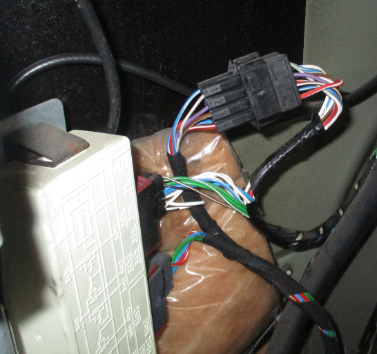

An der Anhängersteckdose kommt nix an, weder Saft noch Strom. :frown:
Bremslicht habe ich nicht geprüft, aber weder die Blinker noch das Rücklicht funktionieren.
Nicht nur an der Steckdose, sondern schon an dem Kompaktstecker am linken Rücklicht liegt keine Spannung an.
Den Schaltplan hab ich mir schon zu Gemüte geführt, aber aus dem kann ich keine (gemeinsame) Ursache erkennen, eine Zwischensteckverbindung o.ä. des Kabelbaums scheint es demnach ja nicht zu geben.
Muss da an dem Modul für die Lampenkontrolle noch irgendwas um- oder zusammengesteckt werden - ich kann da nix diesbezüglich erkennen?
Für eine erhellende :idea: Idee wäre ich sehr dankbar!

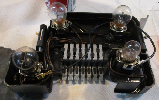

Sicher dass sie Kontakt im Stecker nicht oxidiert sind?
Sieht mir auf dem ersten Bild ein wenig danach aus
Danke für den Hinweis, ja, das stimmt, aber ich hab da sowohl mehrfach den Stecker rein- und rausgesteckt als auch mit den Multimetermessspitzen gedrückt und gekratzt, ohne das jemals eine Anzeige oder Prüflampe angegangen wäre.
Inzwschen ist Kontakt 60 drauf, und ich werd beim nächsten Mal auch mit der Kontaktfeile nochmal rangehen, bevor dann Kontakt 61 drauf kommt.

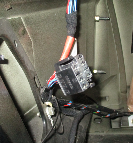

Was mir bei der Durchsicht des Schaltplans aus dem WHB 3:2 (S. 79) gerade aufgefallen ist: wo kriegt die Steckdose ihre Masse her? In dem Plan ist keine eingezeichnet - also offenbar nicht über den Mehfachstecker... Andererseits sind da 7 Kontakte belegt. :hmmmm:
Es ist ja eine 13-polige Steckdose dran, an der auch noch ein 2adriger Strang (dick, rot und schwarz(?)) hängt, der aber offenbar für die Dauer- (oder geschaltete?) Plusversorgung mit separater Masse ist.
Und noch ein (dünneres) Massekabel mit Öse, das ich aber auch an eine der Karosserieschrauben gehängt hatte - vielleicht nicht fest genug...??
Aber auch beim Messen direkt am Stecker gegen Karosseriemasse gab es nirgendwo eine messbare Spannung.
Ich steh da gerade irgendwie richtig auf dem Schlauch. Vielleicht erstmal drüber schlafen... :rolleyes:
Bearbeitet von patapaya
Masse über Schraube Karosserie Rücklicht Fahrerseite

Der muss auch nicht zusätzlich etwas gesteckt werden.
Das ist der Stecker an den die Anhängerkupplung angeschlossen wird
Danke [mention=196]turbo9000[/mention] - dein Tipp stimmte 100%!
Die Oxidschicht an den Kontakten war einfach hartnäckiger als gedacht, nach Einsatz der Kontaktfeile funktioniert es nun.
Bei der Gelegenheit gleich die Rücklichtfassung schön gemacht.
