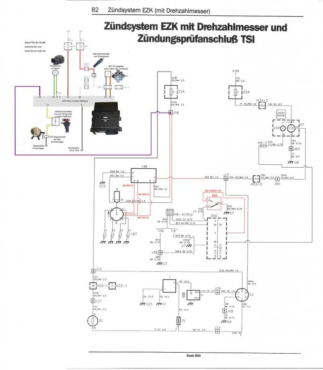

Zum Thema Zündung hab ich in das Schema der EZK-Zündung der 2.4.2 mal die Komponenten der Turbo-Zündung eingezeichnet und die dann überflüssigen Teile entfernt; also in etwa Marbos Äußerung visualisiert. Die Zündung sähe dann also ungefähr so aus wie im angehängten Bild. Scheint mir machbar...
http://www.saab-cars.de/attachments/99-90-900-i/107208-b202-turbo-karosse-mit-b212i-baum-und-elektronik-bosch-lh2-2-vs-2-4-2-vs-2-4-seite_82_aus_3-2_elektrische-anlage__nach-umbau.jpg
An dieser Stelle habe ich zwei Fragen:
1. Habe ich die obigen Handlungsoptionen mit Vor- und Nachteilen richtig zusammengefasst?
2. Was würdet ihr tun?!

Das Schema in voller Auflösung:

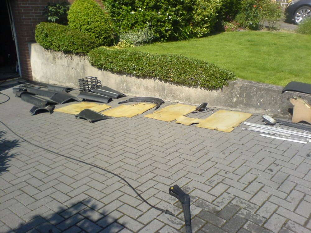

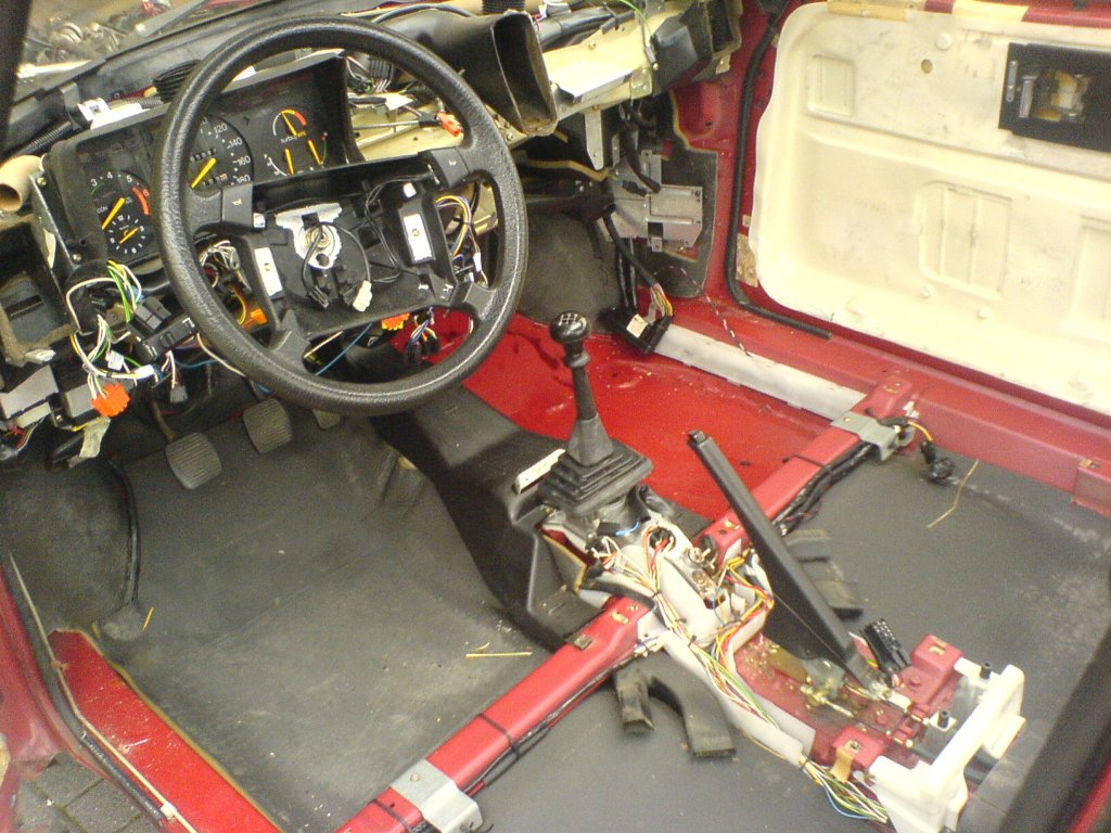

Wagen ist halb entleert und auch der unsägliche 2.4.2-Baum ist draußen. Und da hab ich noch so ein paar Fragen, die ich garantiert nicht in der sinnvollsten Reihenfolge stellen werde, aber ich fang einfach mal an...

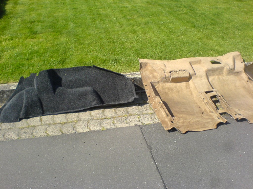

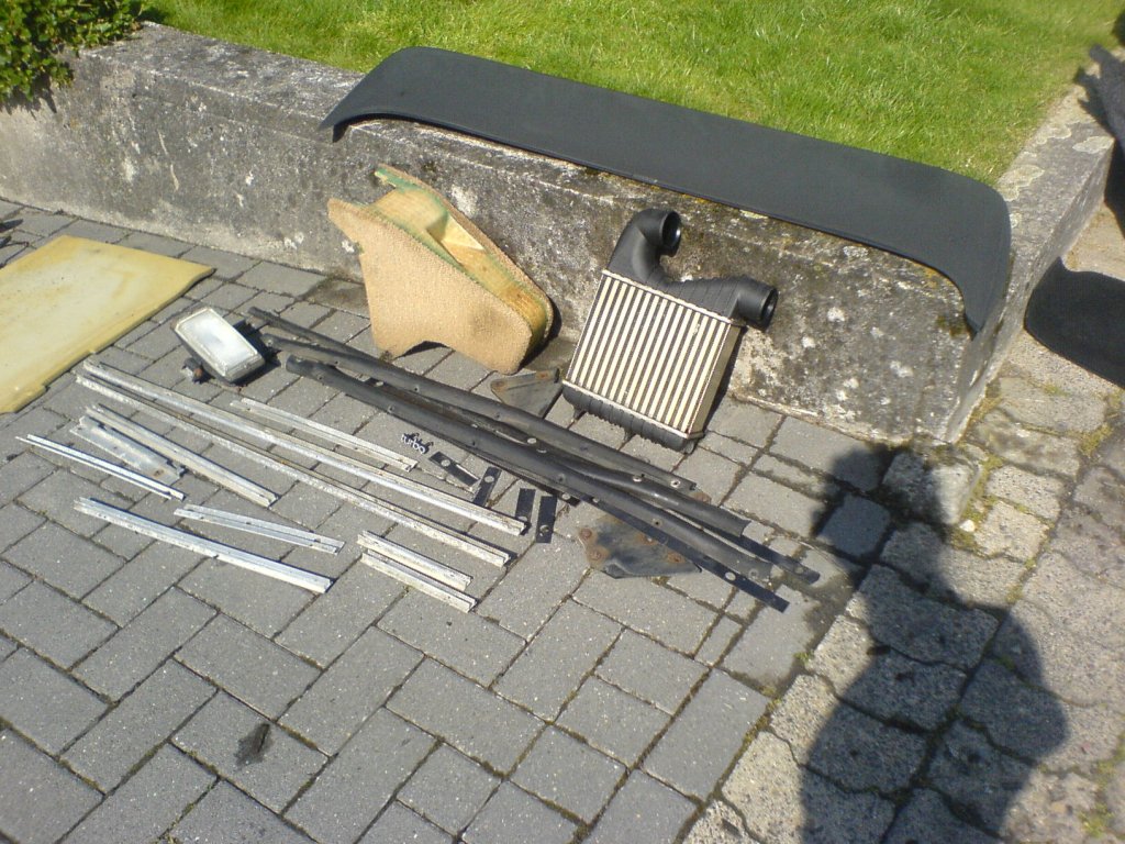

Weiter gehts. Heute Kärcher bei 40°C.
[ATTACH]72955.vB[/ATTACH][ATTACH]72949.vB[/ATTACH][ATTACH]72950.vB[/ATTACH][ATTACH]72951.vB[/ATTACH][ATTACH]72952.vB[/ATTACH][ATTACH]72953.vB[/ATTACH][ATTACH]72954.vB[/ATTACH]

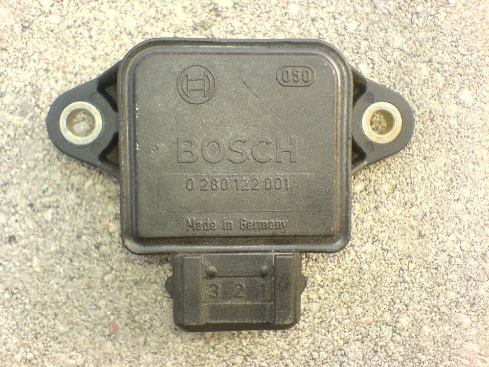

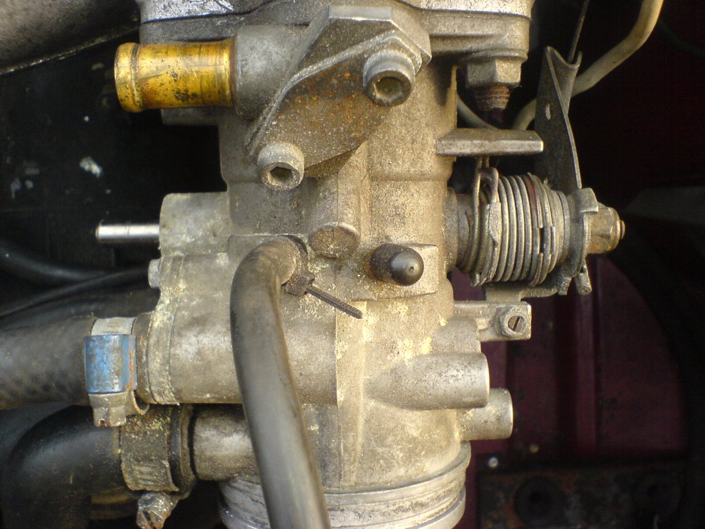

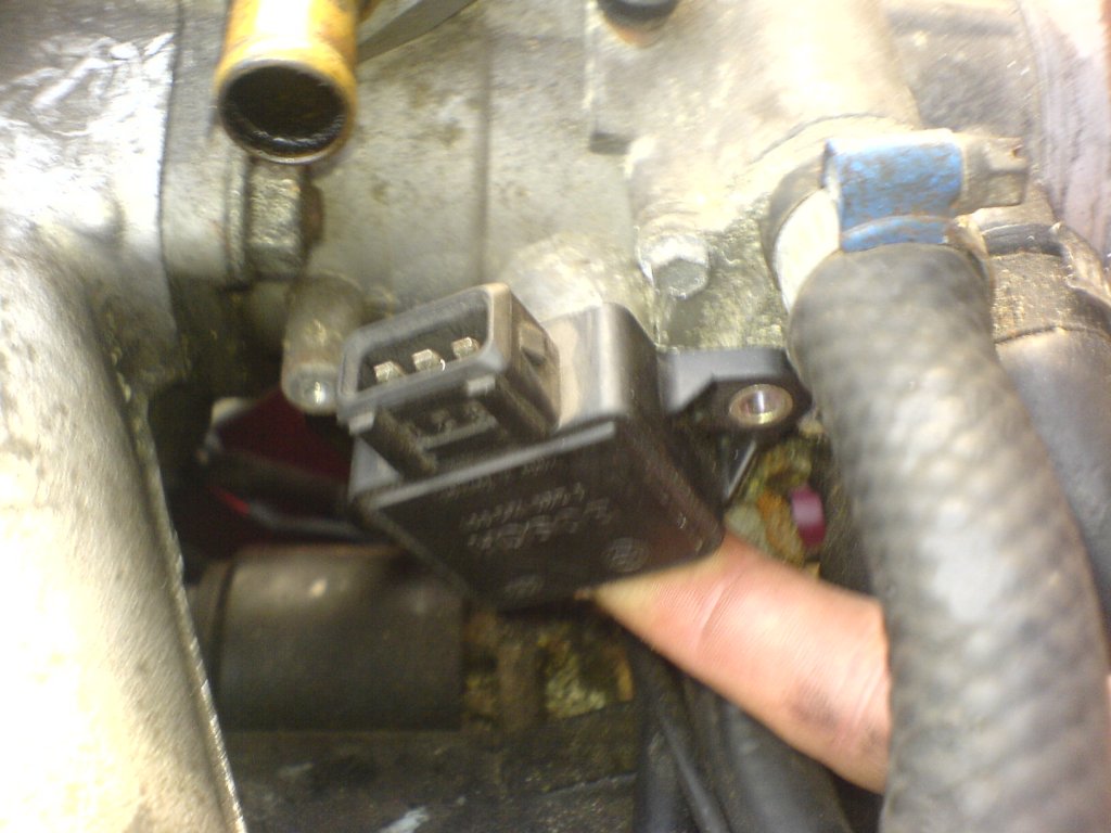

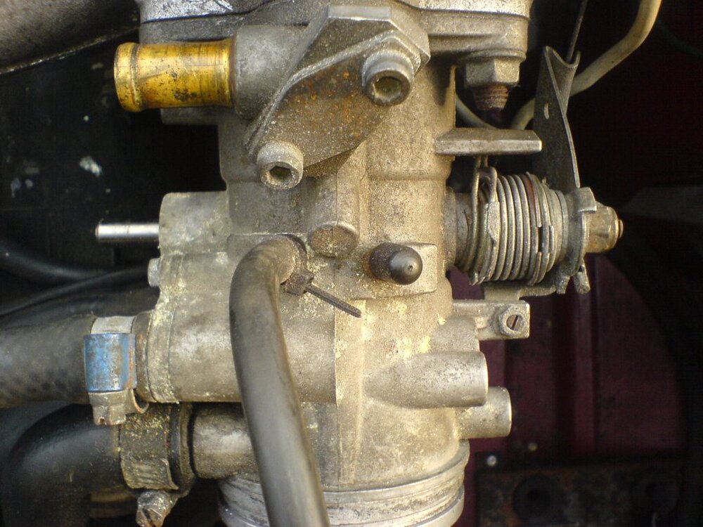

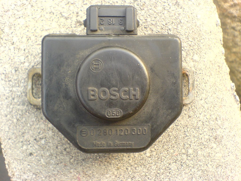

Sondern der Drosselklappengeber nervt. Bisher sitzt neben der Drossel der Schalter (Bosch -300). Also die einfache Ausführung, die nur "kein Gas", "Gas" und "Vollgas" (über 72° Winkel) kennt.
Der soll eigentlich ersetzt werden durch den Poti-Geber (Bosch -001). Der kann ja die Jetronic 2.4.x mit durchgehenden Infos über den genauen Winkel versorgen. Und das Steuergerät (Bosch -940 aus einem 9000er Bj.91+), verdaut diese Infos dann netterweise zu besserer Fahrbarkeit. Soweit, so schön. Einer der Gründe für mich, nicht die alte LH2.2 zu nutzen...
Dummerweise passt aber der -001 nicht an die Welle meiner Drosselklappe :mad:
Beim -001 heißt "kein Gas" Kerbe der Welle ist unten (180°) und Vollgas entsprechend Kerbe ziemlich genau Richung Spritzwand (ca. 90°).

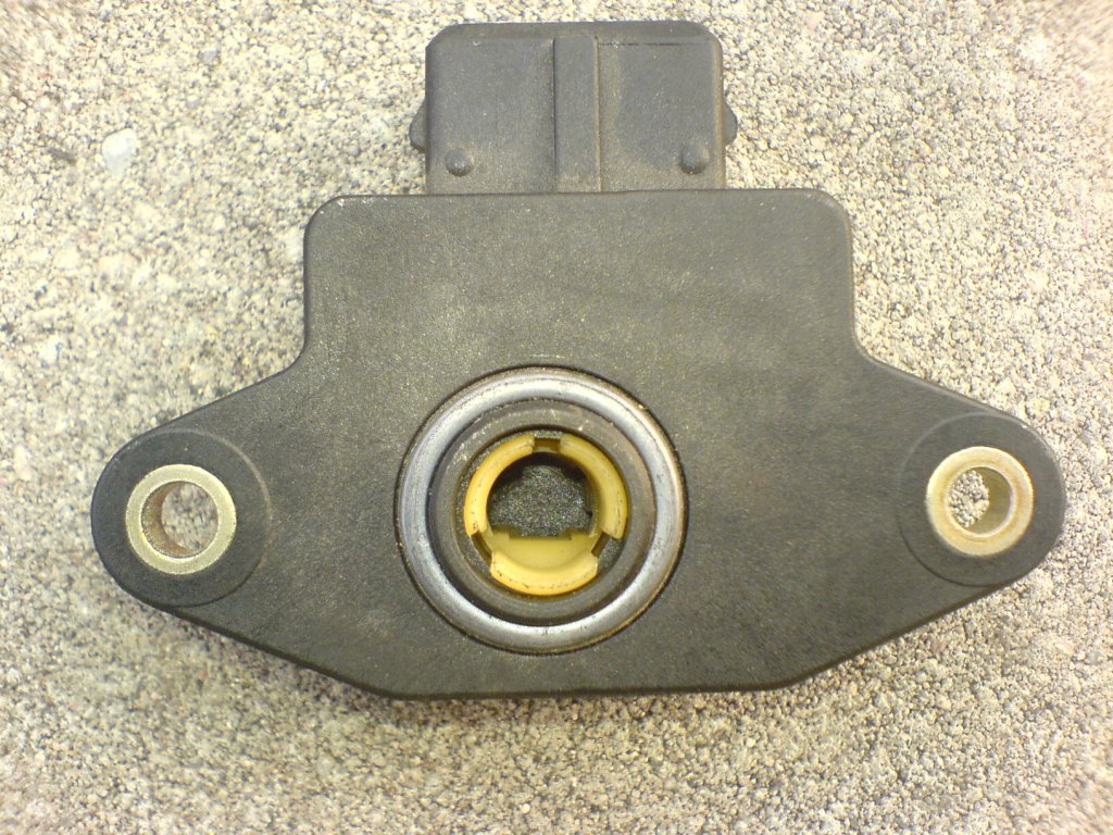

[ATTACH]72957.vB[/ATTACH][ATTACH]72958.vB[/ATTACH]
Beim -300 ist das Ganze um ca. 30° nach vorne verstellt.

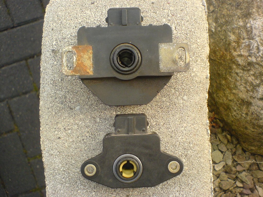

[ATTACH]72962.vB[/ATTACH][ATTACH]72956.vB[/ATTACH]

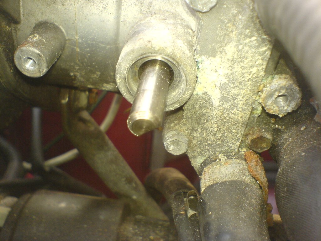

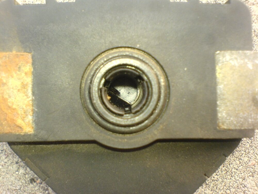

Bei "kein Gas" sieht der -001 also so aus an der Welle:
[ATTACH]72963.vB[/ATTACH]
Welle ohne Geber:
[ATTACH]72960.vB[/ATTACH]
Man sieht deutlich, wie da eigentlich nur der -300 drauf möchte...
Gesamtansicht:
[ATTACH]72961.vB[/ATTACH]
Was mach ich denn da am besten?!?
Einfach den -300 nutzen und die Vorteile der genauen Drosselklappenstellung in den Wind werfen?!? Kann (m)ein Steuergerät (-940) mit dem Schalter überhaupt was anfangen?
Oder weiß jemand, wie ich den Potigeber -001 an meine Drossel bekomme? Das wär mir nämlich eigentlich viel lieber...
