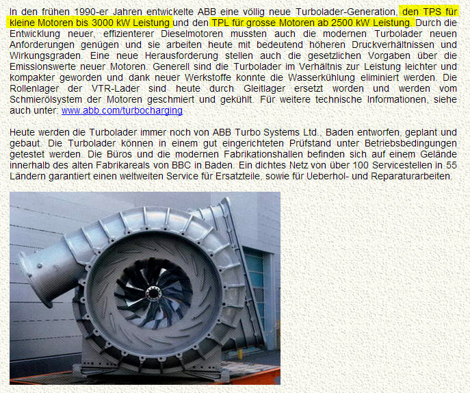

gefragt war ein Turbo, kein Kompressor ... :cool:
also, Anfang der 90er (also passend zum 9000er) gab es da schon jemanden :
http://www.saab-cars.de/attachments/9000/107186-welcher-turbo-ist-verbaut-im-9000er-2-3turbo-147kw-abb-lader.jpg
http://www.swiss-ships.ch/berichte-buecher/berichte/ABB_Turbo_Systems/ABB_Turbo_Systems_de.htm
http://www.abb.com/turbocharging

...http://www.saab-cars.de/attachments/9000/107186-welcher-turbo-ist-verbaut-im-9000er-2-3turbo-147kw-abb-lader.jpg
Passt devinitiv nicht, zu schwer und kein T25Flansch da muß gebastelt werden
