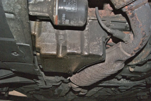

Hallo Saabler,
wie schätzt Ihr die Situation um den kleinen Riß in dieser Ölwanne ein. Lassen oder austauschen?
Besten Dank für hilfreiche Einschätzungen![ATTACH]68127.vB[/ATTACH]

Bin ich jetzt blind? Oder brauch ich nur eine Brille. Ich sehe zwar etwas Öl an der Wanne, insb. an der Ablassschraube, aber noch im normalen Rahmen. Einen Riss kann ich so nicht erkennen als dass ich mir eine Ferndiagnose zutraue.
Geht mir genauso...
Mit dem Foto kann man absolut keine "Diagnose" stellen. Das Foto ist doch ein Witz?
Weder erkenne ich einen Riss, noch erkenne ich tatsächlich Öltropfen an der Wanne, höchstens ein wenig Ölschleier. Bei meinem vorherigen 900II konnte ich die Tropfen (leider) schon zählen.
Wer weiß wie die Wanne bei den heutigen Wetterbedingungen reagiert. Heiße Wanne mit Riss(?) auf kalten Schnee...
Soll der Riss bei der Ölablassschraube sein? Oder ist dieser Farbverlauf gemeint, der sich von Links bis bis zur unteren Mitte zieht? Das würde ja heißen die Wanne fällt bei einem Schlag in zwei große Teile?

Also es tritt definitiv Öl aus einem Riss?
Mach ma Bremsenreiniger/Teilereiniger drauf...dann fahren und dann Foto (bzw Fachmann anschauen lassen). Nicht irgendwo dazwischen.
Ich geh mit zum Augenarzt, seh auch nichts.

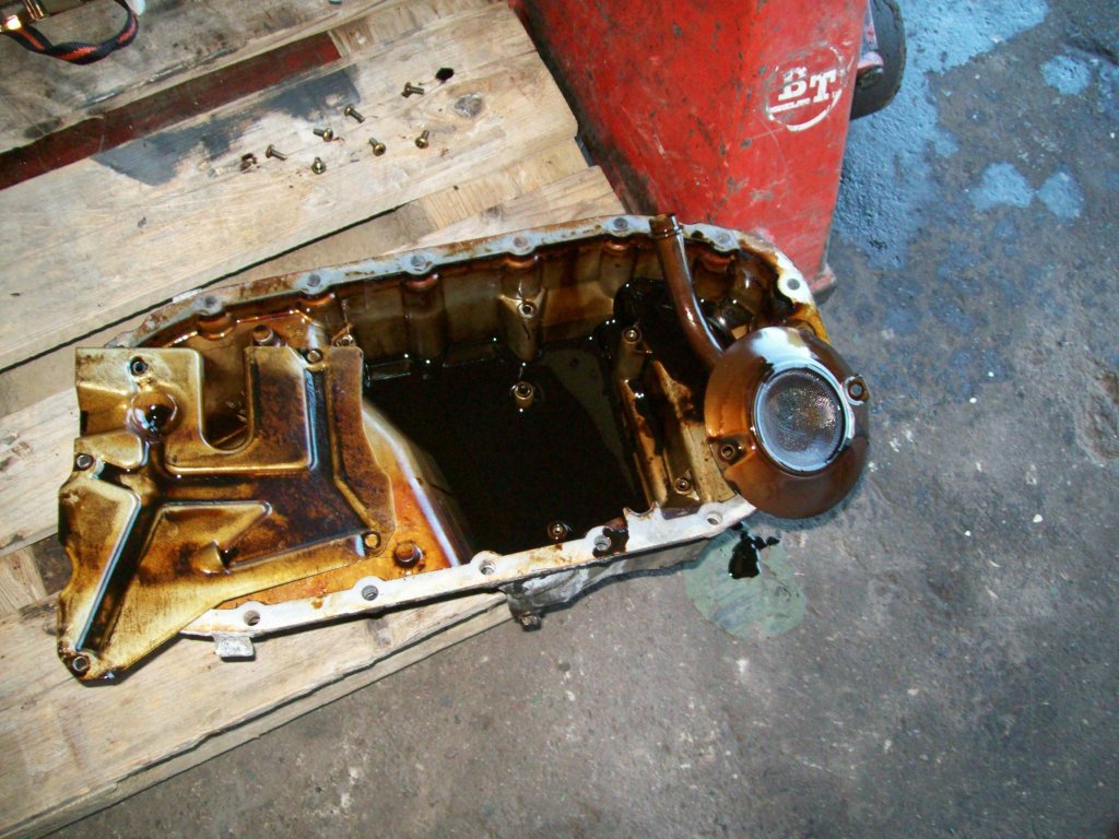

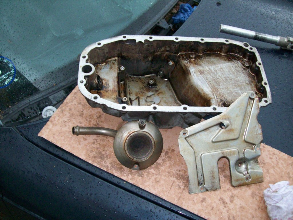

wenn dir das auto etwas wert ist, dann einfach die ölwanne ab und reinigen, ca drei std arbeit.
andere möglichkeit ''die suche'' zB http://www.saab-cars.de/900-ii-9-3-i/33900-olwanne-vom-2-3l-zu-2-0l.html#post453112 #66
dazu schaust du dir die bilder genau an, somit weist du wo das sieb verschraubt ist, lässt das öl ab und gehst mit einem draht unter dem sieb, kommt pampe ? wanne reinigen.
kommt pampe ?
Finde ich etwas gewagt; bei meinem Auto zumindest war das, was das Sieb schon zu einem ordentlichen Teil zugesetzt hatte, hartes verkoktes Material. Das war kein Schlamm, das waren eher Kohlestückchen, auf jeden Fall sehr fest.

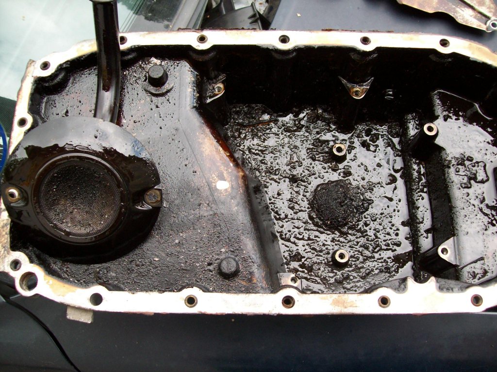

Auf dem 5ten Foto von majoja02 sieht man sehr schön, wie der Dreck im Betrieb zum Ölsieb angesaugt wird und beim Abstellen wieder in die Wanne runterfällt.. So hat es mir auch die Werkstatt geschildert nachdem der sowas zum ersten mal sah. (ich bin bei den einfach mal vorbeigefahren um zu schauen wie es läuft und abzusprechen. Er war mit Stahlwolle und Spray bewaffnet am Werke.)
Bei einem normalen Ölwechsel würde dieser Dreck dann also nicht mitkommen. (sieht man ja ^^)
