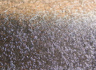

Hat schon Jemand den ausprobiert ?
http://spezial-lacke.de/shop/product_info.php?info=p49_VHT-SP201-Schrumpflack-schwarz.html&XTCsid=48f5610f1cfa86789d8c34930f901f2b
[ATTACH]68351.vB[/ATTACH] Die Oberfläche könnte man m-E. gelten lassen.
Gruß->
Auf anderen Flächen nicht gtestet ?
>Verwendung:Ventildeckel, Zylinderkopf, Motorgehäuse, Helm, Amaturenbrett, Handschuhfach<
Gruß->

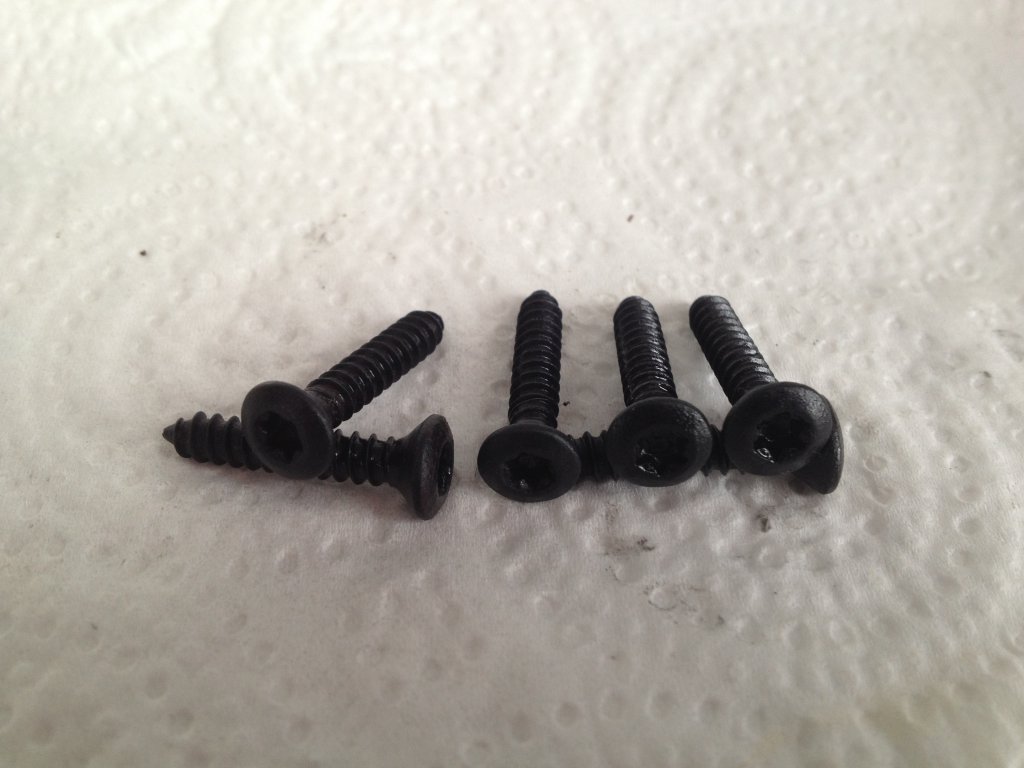

Danke für die Hilfe. Mir wurde Brünierspray empfohlen, das ich testen will. Rückmeldung dann nächste Woche, ob es geklappt hat.
Hält exakt ein Jahr...
So habe meine Schrauben mit Robla-Kaltentferner gründlich sauber gemacht und dann mit Schnell-Brünnierung (alles von Balistol) geschwärzt. Das Resultat kann sich sehen lassen, wie ich meine.[ATTACH]69475.vB[/ATTACH]
