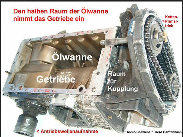

Auch, wenn es etwas ot ist, aber weiß 'zufällig' jemand, wie es damals beim 99er zu dieser doch etwas eigenwilligen 'Ölwanne' kam?
Wo, ausser im 99 und 900, gibt es bei PKW noch dergleichen mit Primärkette usw.?
Immerhin wurde damit das Ziel erreicht, einen relativ kompakten, längsliegenden 4-Zylinder-Antrieb zu schaffen.
Dass eine querliegende Kurbelwelle raumökonomisch mehr Möglichkeiten bietet, war schon seit dem Mini bekannt.

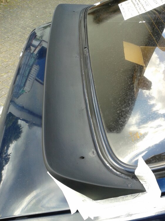

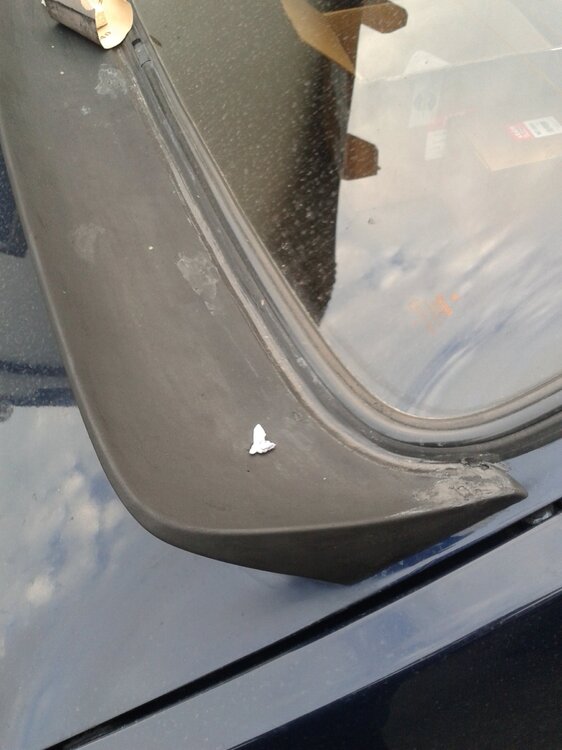

Die Wasserabführung bei den Heckklappen des CC ist an sich eine FEHLKONSTRUKTION. Zumindest, wenn man duchschnittliche Wassermenge einer einfachen Dusche auf das Abflussvolumen der Öffnungen in den Spitzen der Klappe berechnet. Und wenn dann noch die Öffnungen auf einer Seite mit SERIENMÄßIGEN Stopfen verschlossen ist, kommt es automatisch zum Überfluss, der EIGENTLICH über die Rinnen des Klappenrahmens abgeführt werden sollte. SOLLTE... :biggrin:
meinst Du die Menge an Wasser, welche durch die von Natur aus undichte Heckscheibendichtung und die lustige Überlappung von Scheibendichtung und Spoiler direkt in die Heckklappe hineinfliesst und auch dafür sorgt, das die unteren Scheibenrahmen so gern rosten?
Stimmt hab mich auch schon mal gewundert, warum diese Dichtung
a) nicht dichtet
b) der Scheibenrahmen unten Wasserabläufe hat, welche nach innen führen
