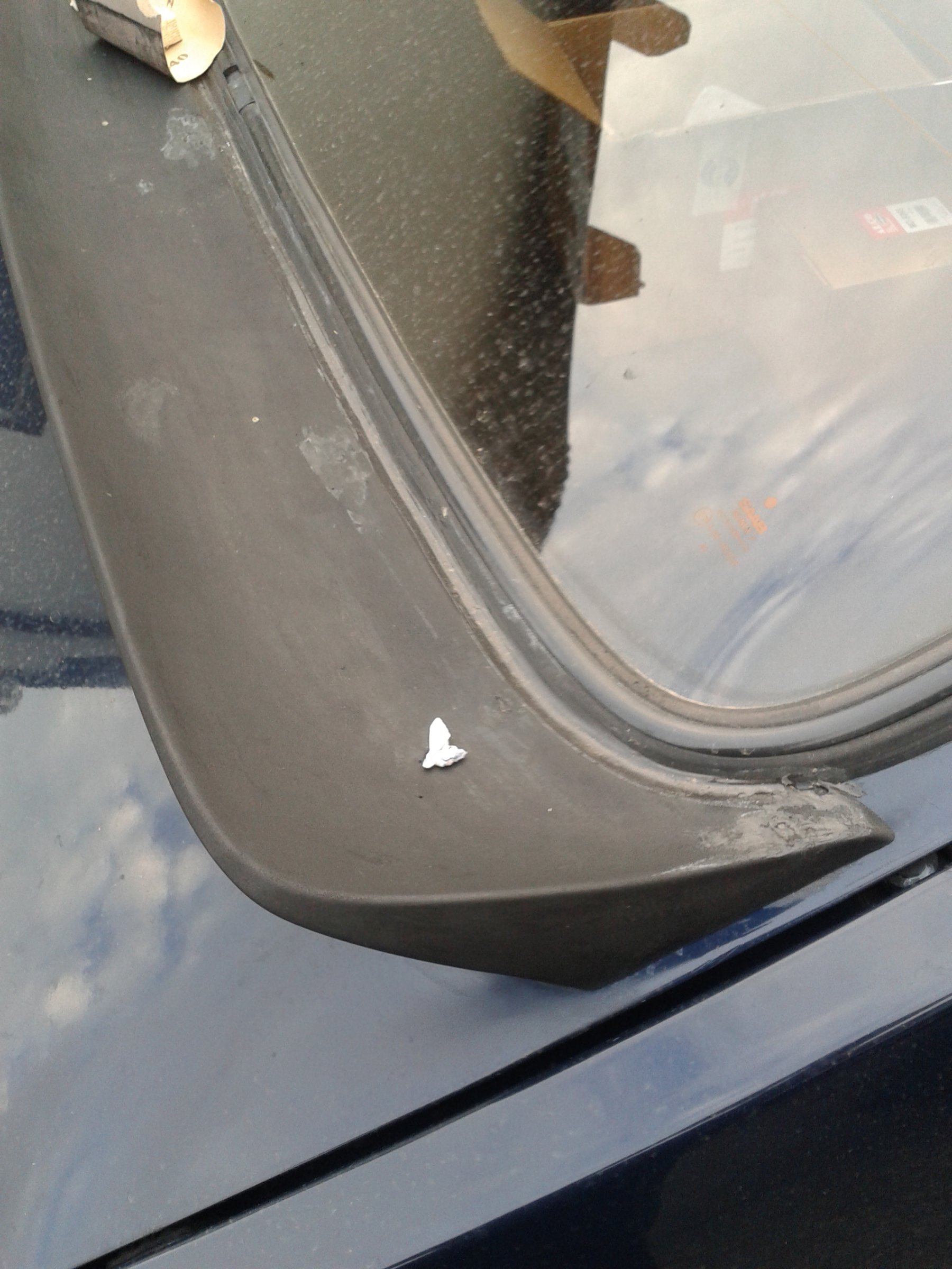

Mir ist aufgefallen das der Heckspoiler beim 900 CombiCoupé, teilweise unter die Scheibendichtung geschoben wird und fixiert wird! :eek:
Dafür wurde diese Dichtung angehoben und auf den Spoiler aufgelegt.
Das halte ich für ein Eigentor!
Weil ein weg geöffnet wird, damit Wasser unter der Dichtung durch, in die Heckklappe laufen kann....:hmpf:
Wenn es gut geht, läuft es zu den Entwässerungsöffnungen, der Heckklappe wieder raus, das aber beim öffnen in mittlerer Höhe, so kann es vorkommen das man auch übergossen wird:rolleyes:

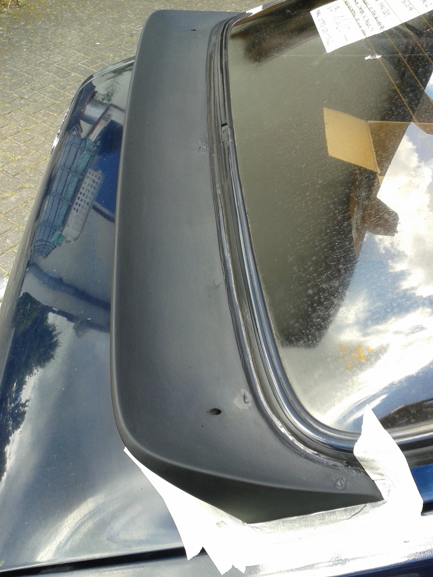

Bildbeispiel: Saab 900i mit richtiger Montage Spoilerlippe über der Heckscheiben-Dichtung, besser geht es auch noch mit etwas Abstand zur Heckscheiben-D. natürlich
Das Montageprinzip funktioniert einwandfrei und hat keine negativen Auswirkungen auf die Dichtigkeit der Scheibe.
Die o.g. Lösung ist nicht akzeptabel.

Bildbeispiel: Saab 900i mit richtiger Montage Spoilerlippe über der Heckscheiben-Dichtung ...
Wohl kaum, da so eindeutig falsch.
Hier wird mit Dichtpampe gearbeitet, und in Zweifel läuft alles unter den Spoiler. DAS ist eine Fehlkonstuktion!

Wie schon häufig angemerkt: Die Dichtungen an den seitlichen Scheiben und hinten (und am Schiebedach) sind keine wirklichen Dichtungen. Es war konstruktionsbedingt immer (!) vorgesehen, dass Wasser passieren/eindringen kann. Zum Abfluss hat man entsprechende Öffnungen vorgesehen, die in der Regel auch ihren Dienst versehen. Insbesondere die hintere Scheibendichtung war nir "wasserdicht" gedacht. Leute, haltet die Abflüsse sauber!
