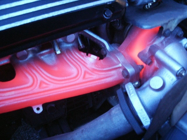

Sollte da auf dem Bild wo der Motorraum abgebildet ist nicht etwas rotes auftauchen beim Turbo?
Was meinst Du denn Rotes?
Nö. Es sei denn Du fährst damit längere Zeit unter Last
Ich dachte bisher, dass die 'rote Zunge' am Motorblock auf Turbo hinweist wiein diesem 9k...
Aber so wie es aussieht lag ich falsch.
http://saabblog.net/wp-content/uploads/2011/06/Saab-9000-CSE-Motor.jpg
Das was du "rote Zunge" nennst ist die Zündbox, die es beim 901, also B202 noch nicht gab. Die neueren Motoren hatten die alle (V6 mal ausgenommen), egal ob Sauger oder Turbo. Bei der Trionic 5 war sie rot, bei der späteren Trionic 7 schwarz.
