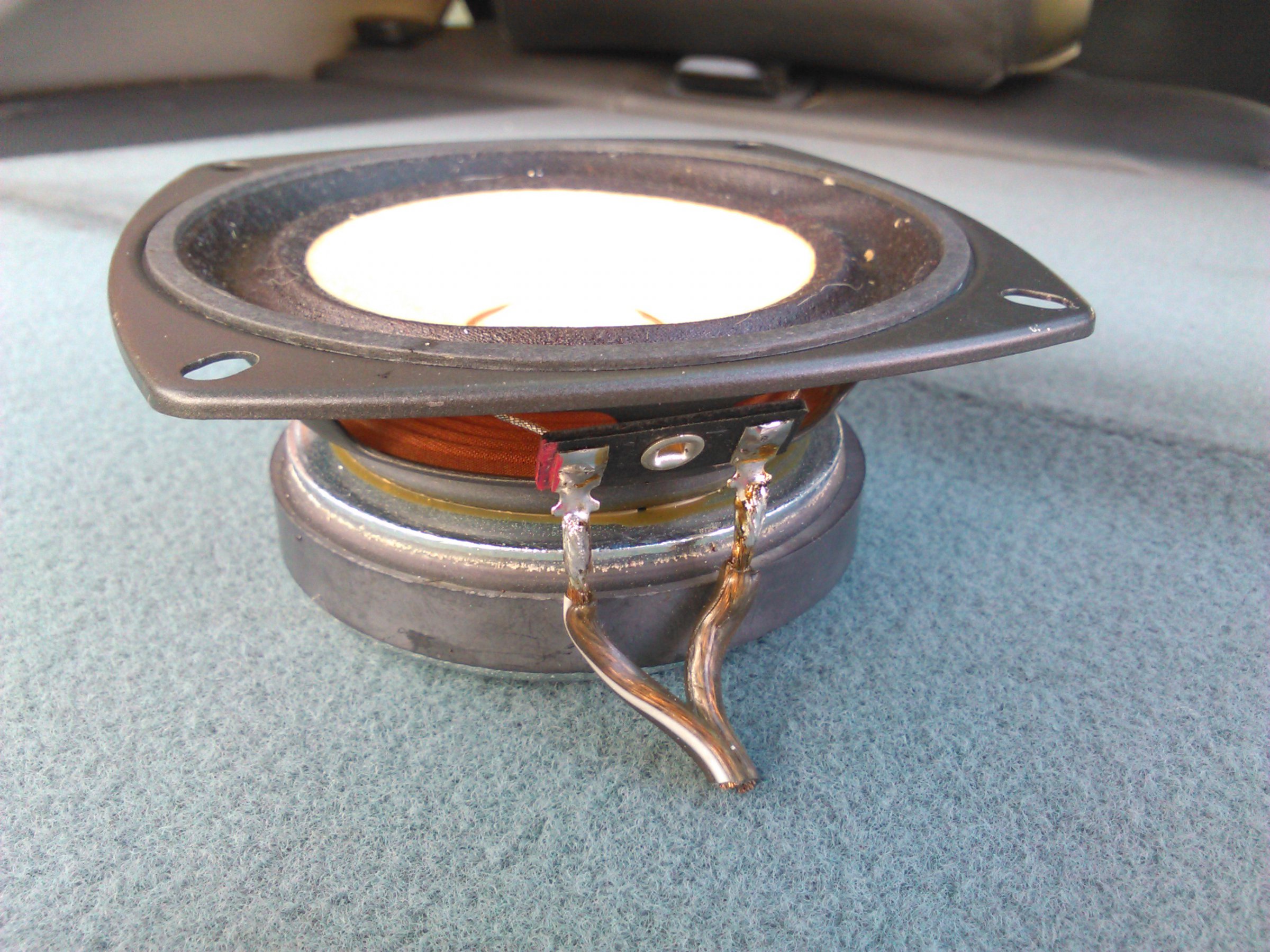

Ich schließe mich mal an. Wollte auch bei einem 98er 9000 mit dem großen Audiosystem die vorderen Lautsprecher tauschen. Habe die alten ausgebaut und mit den neuen verglichen. An den Originalen waren drei Kabel mit ihren drei Kontakten. An den neuen Lautsprechern sind allerdings nur 2 Kontakte, wohl nur für Plus und Minus. Wofür ist denn der letzte Anschluss und wie wichtig ist er?
Hängt da serienmässig nicht ein separater Hochtöner dran?
Kann sein, separat war da aber nichts, der originale Lautsprecher hat Minus, Plus und noch einen doppelt so breiten Anschluss. Ich mach am besten nachher ein Bild.

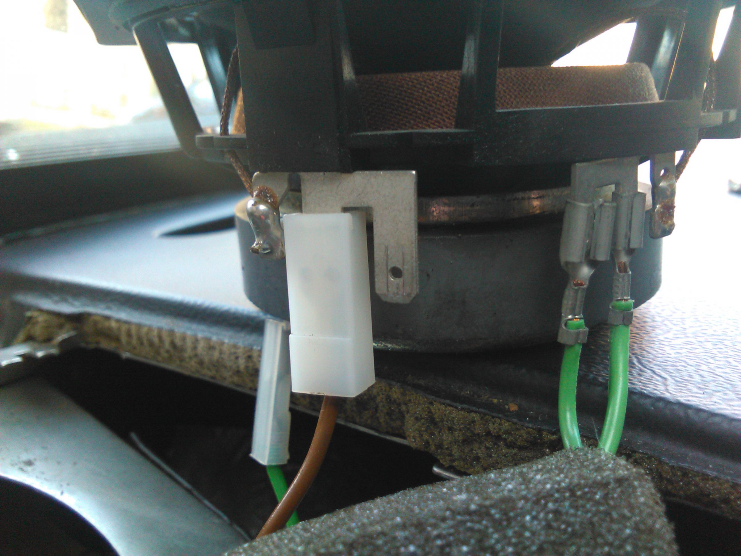

Und hier meine Vergleichsbilder.
Am originalen hängen die 2 grünen Kabel und das dicke braune Kabel dran. Und unten links im Bilde noch das lose grüne Kabel.
An dem, den ich einbauen wollte ist aber deutlich weniger Auswahl an Anschlussmöglichkeiten:
Klar die alten Kabel müssen da erst noch von den Kontakten ab, aber dennoch fehlen doch dann Anschlüsse oder?
Kenne mich mit Elektrik bislang nur wenig aus, bin mir daher unsicher ob das mit dem Lautsprecher dann funktioniert.
Das Signal wird vom Lautsprecher zum Hochtöner weitergeschleift,
also die Leitungsführung mußt Du für den "neuen" Lautsprecher anpassen.
Mir war das zu blöd, ich habe lieber den Lautsprecher repariert.
Ich habe es nicht im Kopf, aber es sieht auf dem ersten Foto sowieso etwas seltsam aus,
denn ein Breiter Schuh steckt auf der schmalen Zunge und der schmale Stecker lungert links sinnlos rum :redface:
