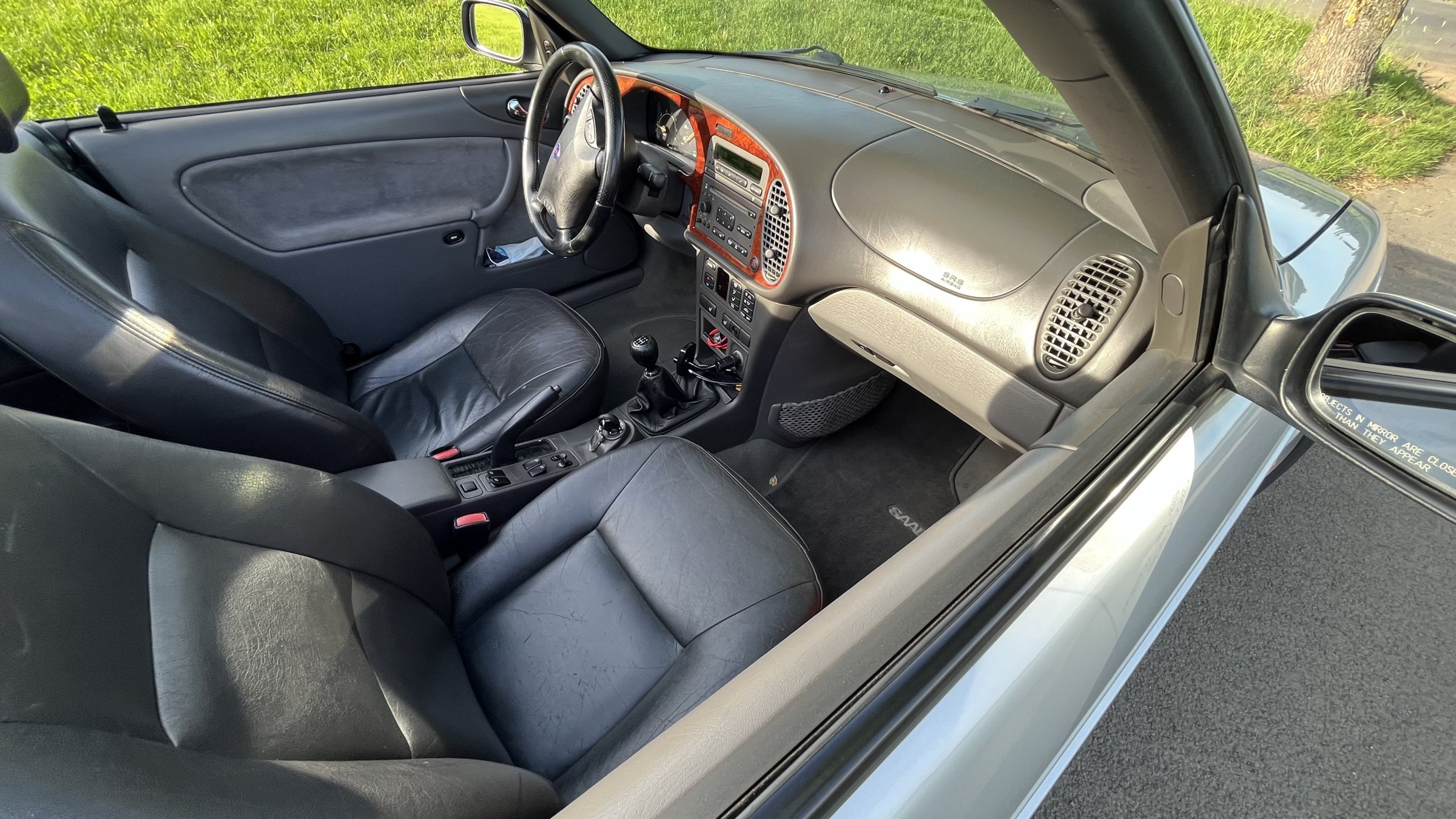

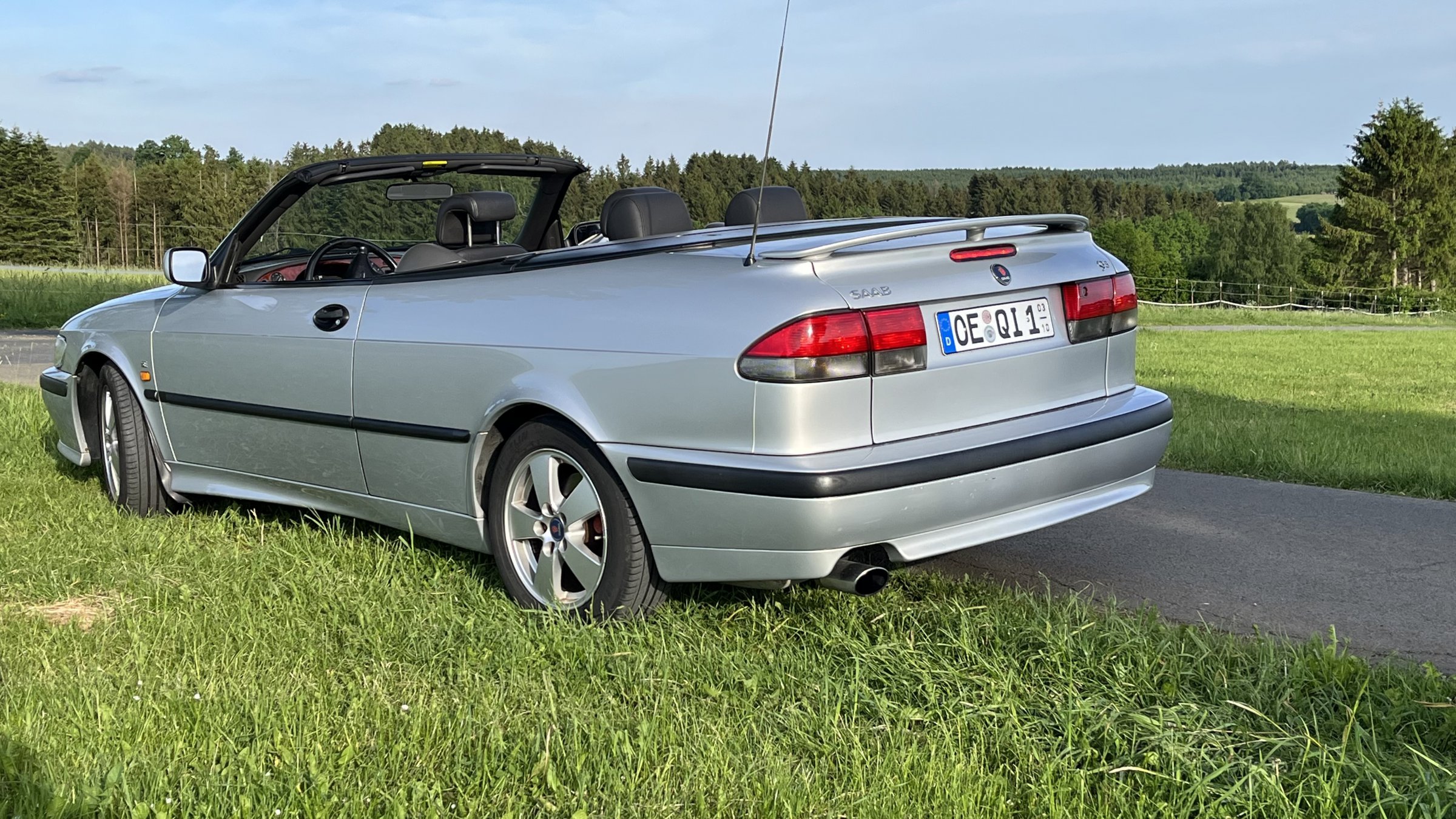

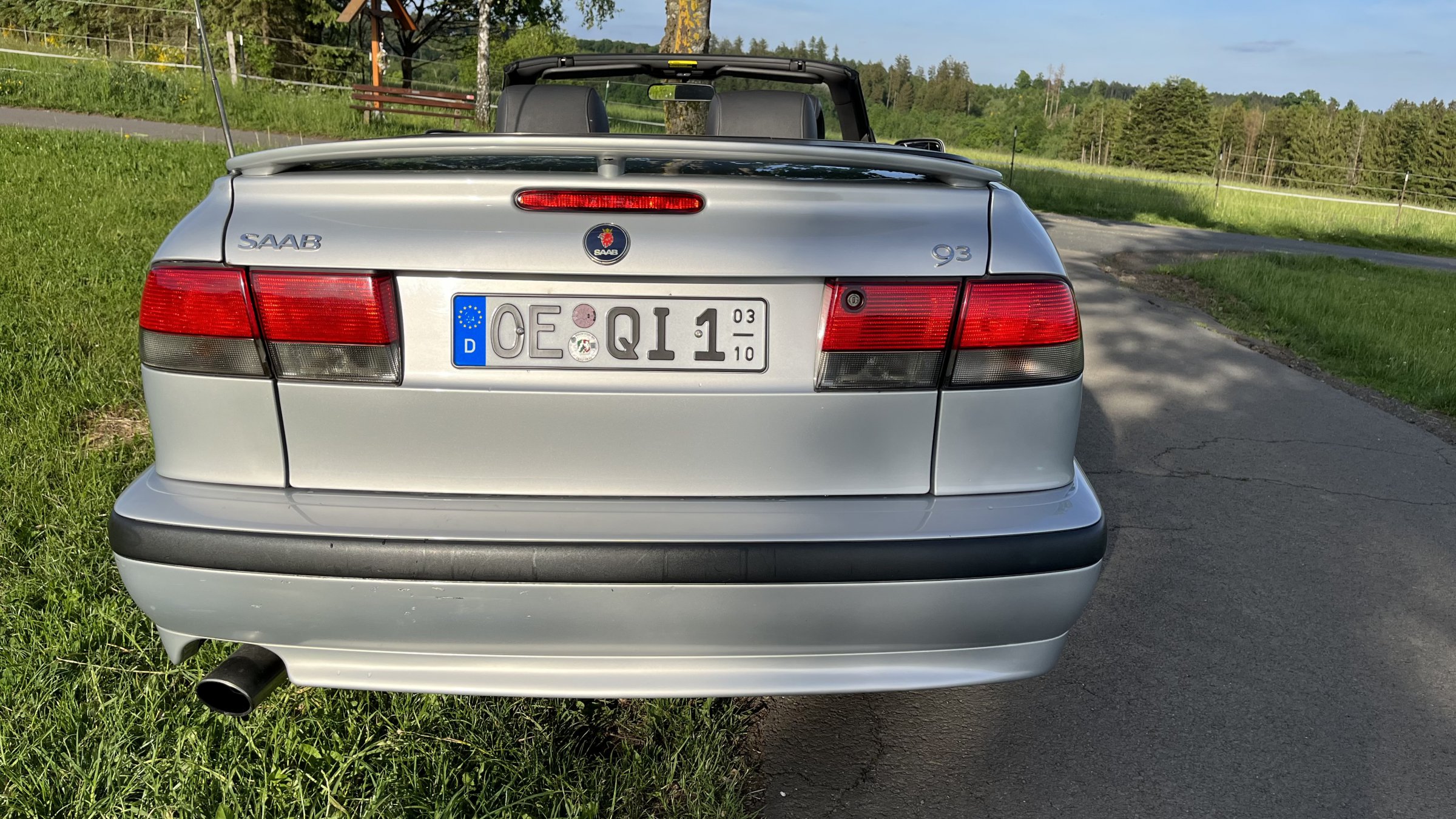

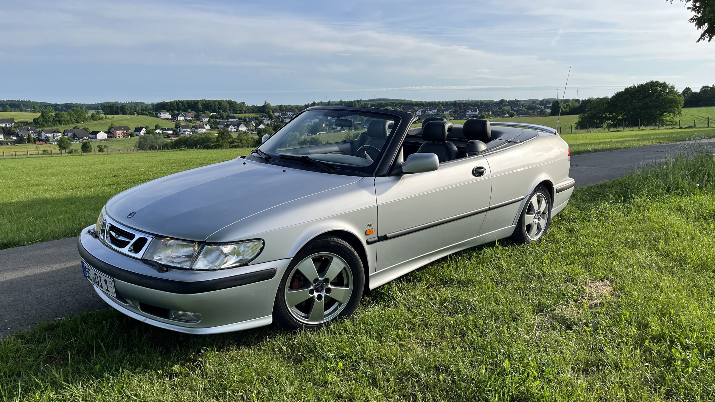

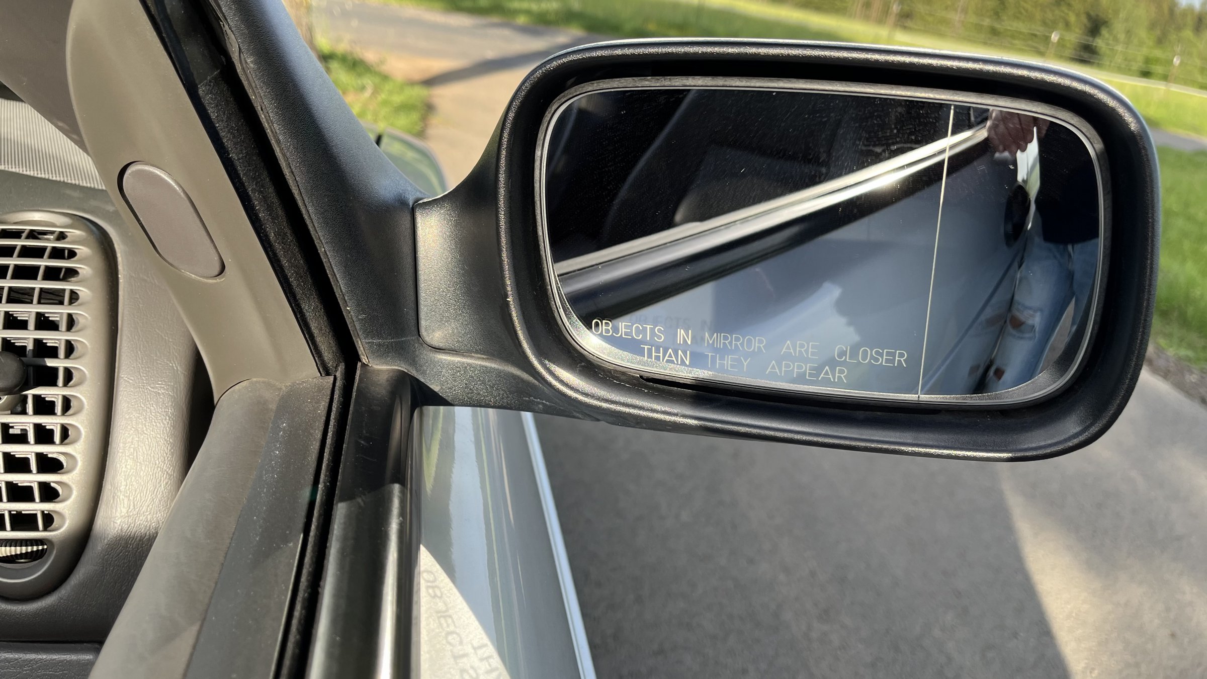

Hallo Zusammen,
der Saab vom [mention=7375]Fly0surfer[/mention] läuft immer noch, der Zustand ist sehr gut. Den Saab habe ich jetzt 2,5 Jahre. Nach dem Kauf habe ich das komplette Fahrwerk getauscht und ca. 30mm tiefer gelegt. Mit der Kopfdichtung scheint auch noch alles in Ordnung zu sein. Ventildeckel Dichtung habe ich vor kurzen auch erneuert und letzte Woche habe ich die Ölwanne tauschen lassen, da die Ablassschaube undicht war, Sieb war noch ok.
Rost ist bei dem Fahrzeug auch kein Problem, scheint das in Kanada kein Salz gestreut wird. Bei mir wird der Saab zu 99% nur offen gefahren.
Schon sehr interessant hier die Historie zu finden.
