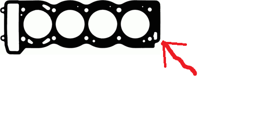

wenn nicht #2........dann doch die kopfdichtunghttp://www.saab-cars.de/attachments/900-ii-9-3-i/111500-kanada-saab-9-3-se-bj-2000-verliert-kuehlwasser-naehe-zk-dichtung-3957.pnghttp://www.saab-cars.de/attachments/900-ii-9-3-i/111500-kanada-saab-9-3-se-bj-2000-verliert-kuehlwasser-naehe-zk-dichtung-3957.png

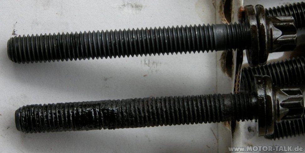

Das die ZK-Schrauben ihre Spannung verlieren und das Wasserverlust dadurch ein typischer Mangel ist, wurde hier hoffentlich schon gesagt.
Ein neuer Satz ZK-Schrauben kostet irgendwas um die 15 EUR.
Ich habe meinen Satz vor 5 Jahren erneuert und dadurch den Wasserverlust (der allerdings nicht sonderlich groß war) komplett abgestellt.
Im Bild sieht man die Schraube welche wesentlich lockerer als alle anderen war. Welche das war, könnt Ihr ja mal raten.
Ob dieser Mangel auch hier zutreffend ist, möchte ich aber nicht behaupten.

Das ist das typische Zeichen für die nachlassende Spannung der Schrauben - genau dort sitzt auch die betreffende Schraube aus meinem Bild > in Fahrtrichtung vorne links.
so wird es sein!
und wenn du jetzt das bild der kopfdichtung betrachtest kommst du der sache näher!
