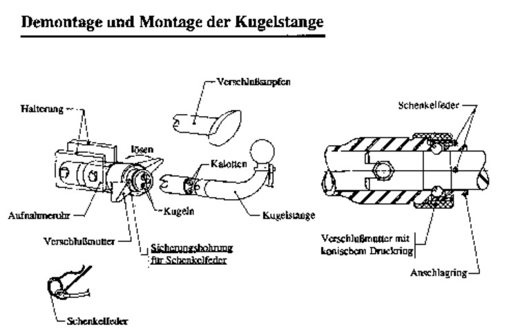

Wie Saabcommander schon schrieb: Der Zughaken wird mit Kugeln gehalten. Wenn die festgerostet sind, hilft keine Wärme, kein Eisspray etc., sondern nur abbauen und Rostlöser o.ä. einfüllen und immer mal wieder am Zughaken rütteln, um ihn bzw. die Kugeln im Schaftrohr ggf. zu lockern. Vorher muß natürlich die Mutter runter oder wenigstens gelockert werden (sie ist leicht konisch, damit sie die Kugeln richtig festzieht!).
Zum besseren Verständnis die Zeichnung von Westfalia.
[ATTACH]69947.vB[/ATTACH]

wenn es die Westfalia ist (große Überwurfmutter):
Sicherungsring hinter der Überwurfmutter entfernen, Überwurfmutter lösen (ganz nach hinten). Dann werden die 3 Kugeln sichbar. Die kann man dann rausholen (mit einem Schraubenzieher raushebeln. Dann auch von da mit WD40 fluten und von vorne.
Dann mit einem langen Rohr hin und her drehen. So kommt die dann raus.
