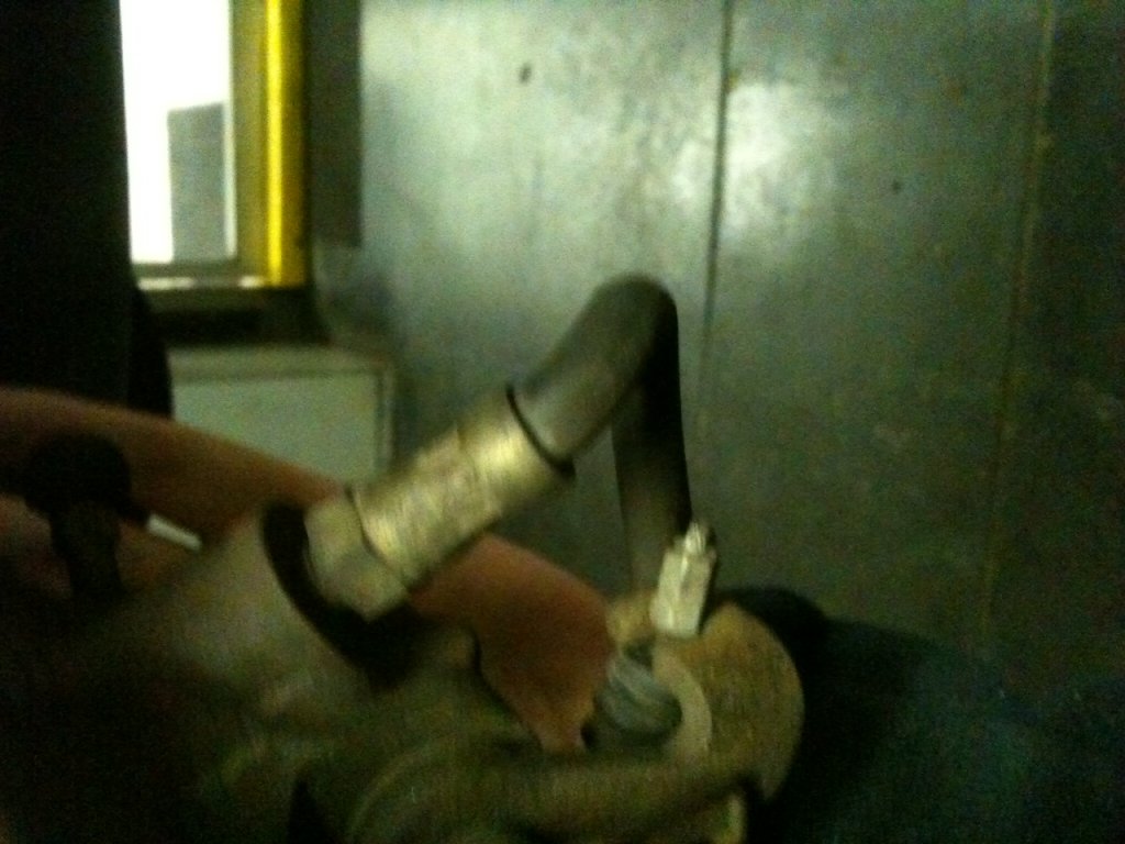

Ich poste hier mal ein Bild vom Anschluss an den Bremssattel (caliper). War ziemlich verdreht, verglichen mit der anderen Seite.
[ATTACH]70029.vB[/ATTACH]
Ich habe noch nicht prüfen können, ob die Autowäscher das Auto per Seilwinde ziehen. Falls ja, wäre es denkbar, dass irgendein Spezialist den Haken nicht am Rad, sondern eben da festgemacht hat. asdf
