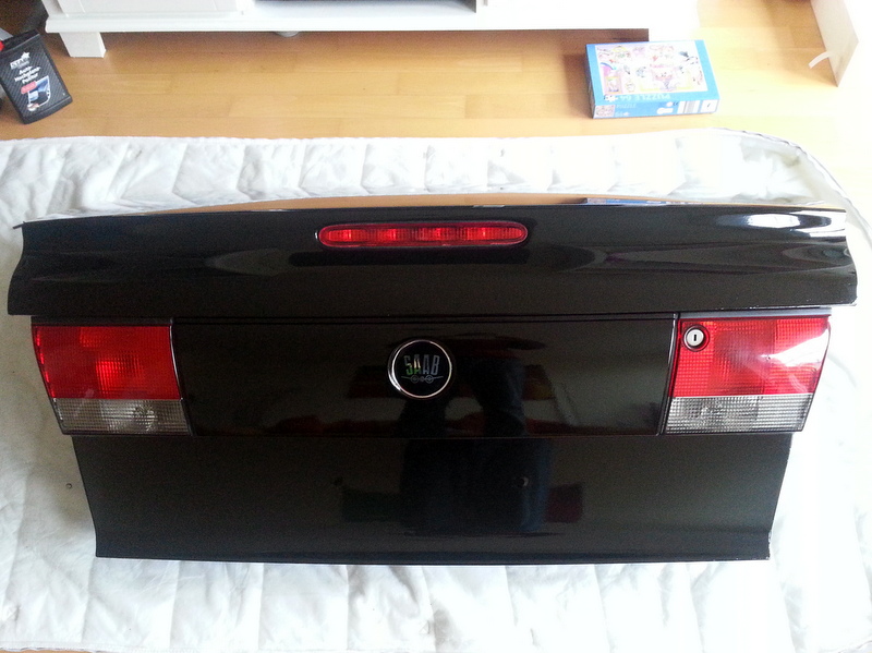

@ andynz. Meine Frau würde sofort die Scheidung einreichen, wenn ich den Kofferraumdeckel im Wohnzimmer lackieren täte.
Tolle Geschichte! Berichte weiter!
Es ist mein Arbeitszimmer, aber man roch es leider im ganzen Haus...

Draußen ist ja wirklich ein Wetter zum Mäuse melken. Da ich ja nur eine Normgarage habe und das meiste nur machen kann wenn ich den Saab rausschiebe, warte ich sehnlichst auf Trockenheit - hier im Westen der Republik regnet es und regnet und regnet...
So habe ich gestern Abend die Heckklappe foliert. Und heute wieder zusammengebaut. Die (noch kratzerfreie) Folie sieht immer wieder begeisternd aus.
[ATTACH]71673.vB[/ATTACH]
Jetzt fehlt noch die Typenbezeichnung rechts und der Saab-Schriftzug links. Nachdem ich schon 9-3er Stoßfänger verbaut habe, will ich auch 9-3er Schriftzüge drauf machen, die Schrift ist einfach schöner, irgendwie eleganter und "lichter". Falls die noch irgendwer rumliegen hat für kleines Geld oder mein Projekt damit unterstützen möchte :smile: ...

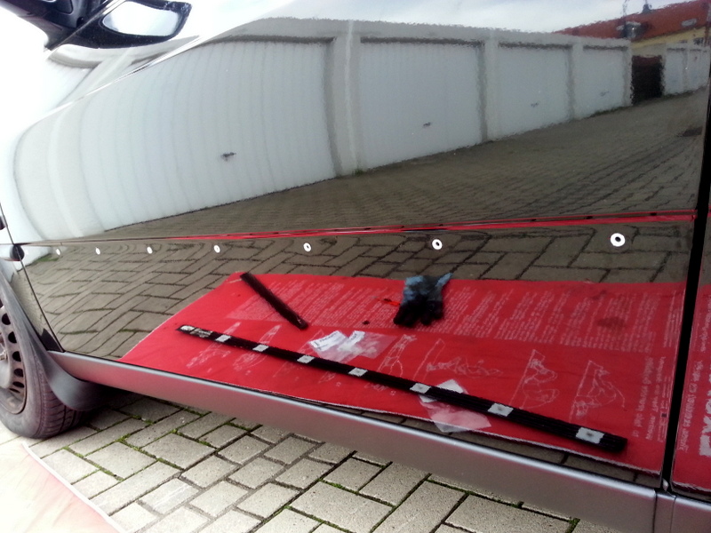

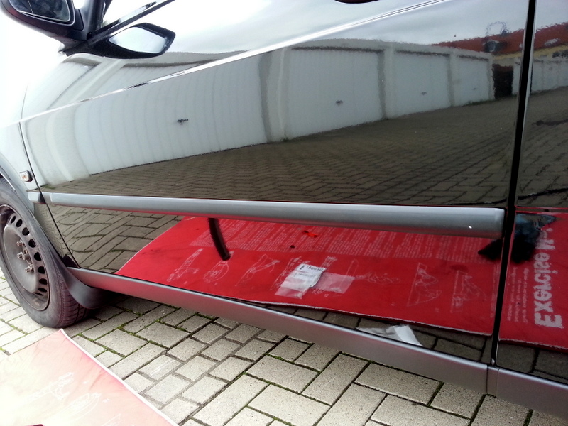

So, heute das trockene Wetter genutzt und weitergemacht. Schweller angebracht.
[ATTACH]71730.vB[/ATTACH]

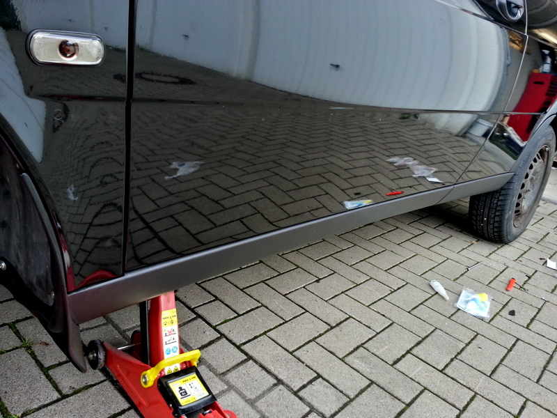

Dann die Zierleisten:
[ATTACH]71731.vB[/ATTACH]
Erst die Tüllen rein,
[ATTACH]71732.vB[/ATTACH]

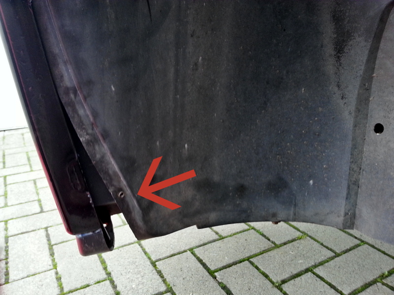

Dann noch die Innenkotflügel. Dabei ist mir aufgefallen, dass die Innenkotflügel vom 900 nicht an den vorderen Stoßfänger vom 9-3 passen:
[ATTACH]71733.vB[/ATTACH]
Und das bedeutet, ich brauche gelegentlich noch ein paar Innenkotflügel aus einem 9-3er.

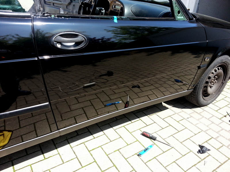

So, zum heutigen Tag. War ein wunderschöner Tag was das Wetter angeht, und - trotz etlicher verbliebener und einiger neuer Baustellen - ein sehr erfolgreicher am Auto.
Erstmal habe ich das Kabel für die Signaleinheit der Rückfahrsensoren verlegt. Dann die Beifahrertür foliert. Damit ist das Folieren abgeschlossen - eigentlich schade, wo ich jetzt endlich raus habe, wie man es richtig macht... :smile: Aber andererseits, ich bin ja froh um alles was fertig ist.

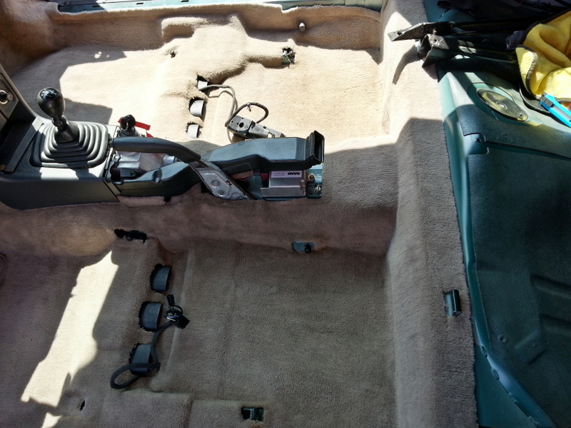

Dann habe ich die Dämmmatten und den Teppich ins Auto - und auf einmal sieht es fast schon wohnlich aus.
[ATTACH]71749.vB[/ATTACH]
Was so ein Teppich ausmacht :smile:.

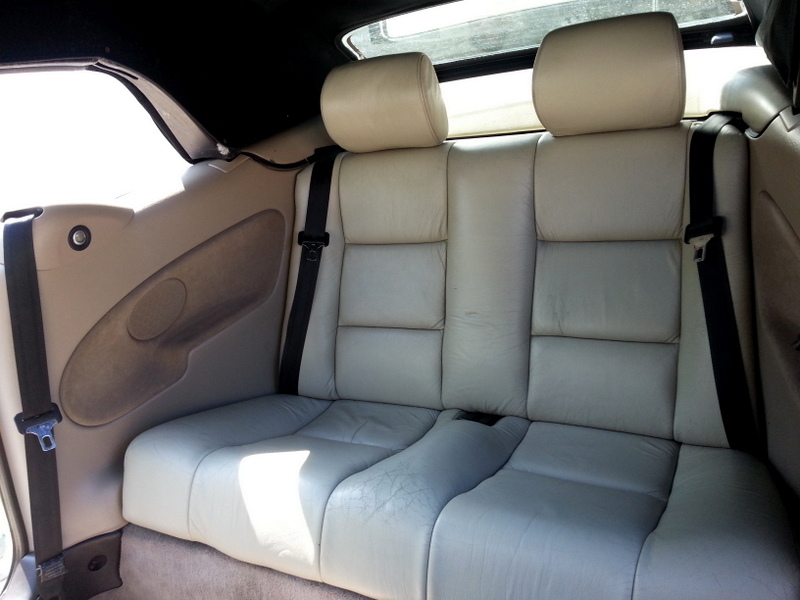

Dann die hinteren Seitenteile. Und die Rückbank.
[ATTACH]71750.vB[/ATTACH]

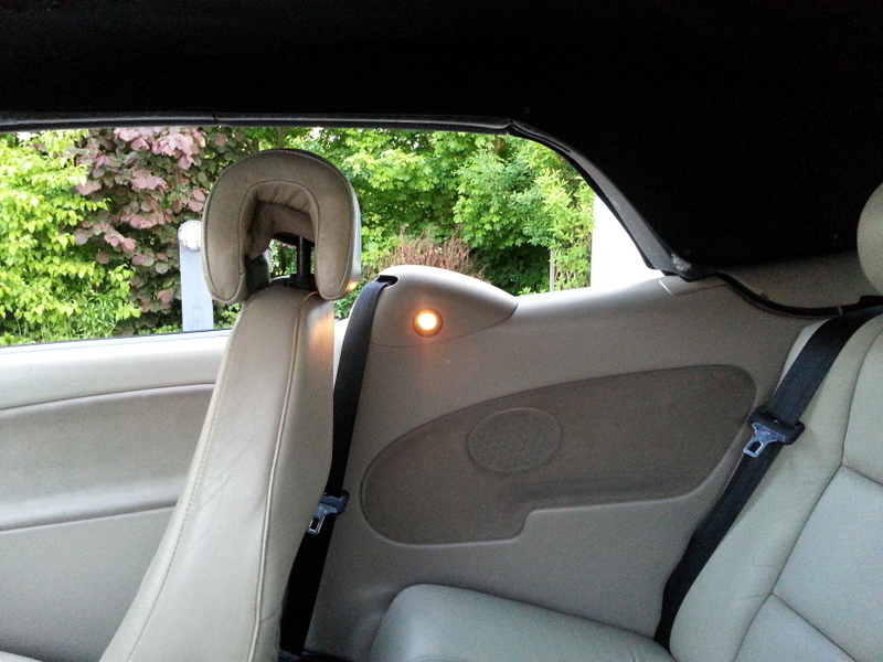

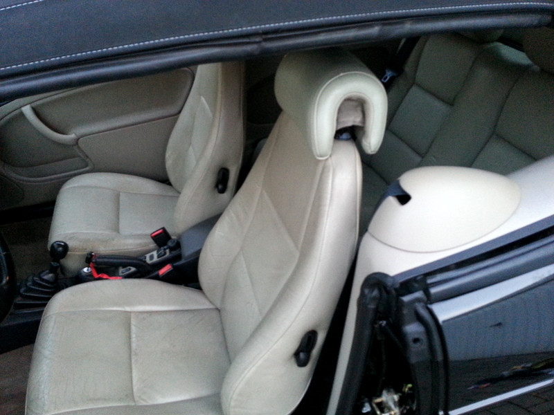

Und die Einstiegsleisten. Und die Türverkleidungen. Und das Handschuhfach. Das ist leider kaputt, also der Schließmechanismus. Und die Verkleidung auf der linken Seite unterm Armaturenbrett. Und die Mittelkonsole. So manches habe ich zweimal gemacht, weil ich irgendwas vergessen hatte oder irgendwas fehlte oder so. Aber irgendwann war es so weit, dass ich die Sitze vorn einbauen konnte.
[ATTACH]71751.vB[/ATTACH]
Hey, auch wenn noch viel zu tun ist, es sieht schon wieder nach Auto aus - und ich finde es richtig super!
Allerdings - meine schöne Armaturenbrettverkleidung in hellem Wurzelholzdekor passt farblich leider nicht wirklich zum Rest - ist einfach zu gelblich (Holzdekor). Da muss mir noch etwas einfallen.
