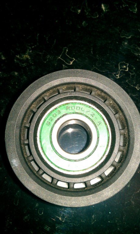

ich habe bei mir den Keilrippenriemen getauscht.
Dabei wollte ich auf die obere linke und die mittlere Umlenkrolle wechseln. Die mittlere konnte ich wechseln, die obere linke leider nicht, da die neue nicht passt.
Zwar ist der Durchmesser identisch, jedoch die Aufnahme nicht.
Diese habe ich gekauft:
[ATTACH]70187.vB[/ATTACH]
Diese ist verbaut:
[ATTACH]70188.vB[/ATTACH]
Leider finde ich nun die passende Umlenkrolle nirgends. Auch keine korrekte Teilenummer.
Weiß jemand Rat?

Die obere Umlenkrolle hat die Teilenummer 4356127 und sieht so aus, wie die Rolle welche Du neu gekauft hast.
Mach mal ein Bild mit der dazugehörigen Schraube.
Habe jetzt nochmal geschaut, und eine gefunden für den 9-3, die passen könnte.
Teilenummer: 4968590
http://www.wagner-autoteile.de/index.php?i=1&products_id=67057&l=&osCsid=7c37mr5pgcm3ipd8jfcb6pidehndv5sk&cPath=
Da ist auch in Bild dabei, meine Schraube sieht genauso aus.
Eventuell wurde der Halter mal gewechselt, oder hat Saab unterschiedliche Halter verbaut? Meiner ist Baujahr 1997, vielleicht genau der Übergang?
Laut Skandix habe ich den B204i, laut meinen Papieren auch.
Wie kann ich das genau überprüfen?
B206i 2,0i 98 KW (133 PS)
B204i 2,0i 96 KW (130,5 PS)
Quelle :smile:
oder VIN Buchstabe an 8er Stelle J= B204i
Das bringt doch so nichts ...
Prüfen kann man das nur an der Motornummer oder z.B. am Riementrieb selber.
Ich würde einfach die passende Rolle und den passenden Riemen (Längenangabe vom alten Riemen übernehmen) verbauen und gut ist.
So denke ich auch.
Trotzallem würde mich interessieren, welchen Motor ich habe. Laut VIN den B204i.
Wo sehe ich es am Motor direkt?
