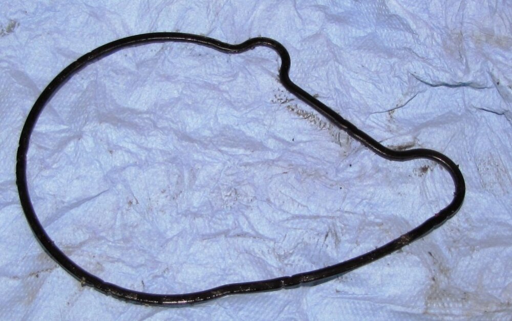

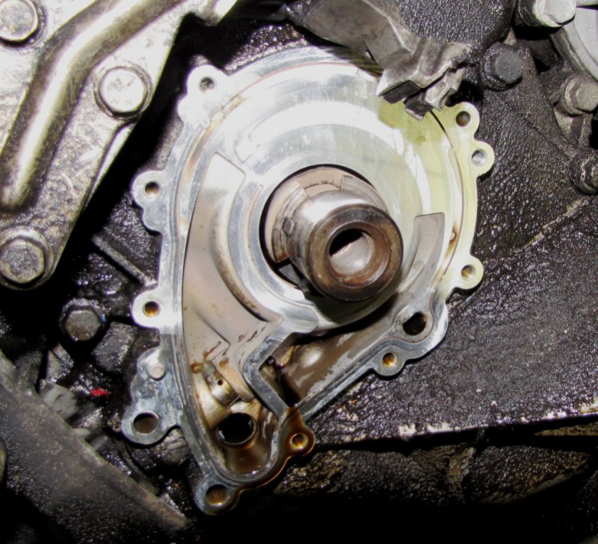

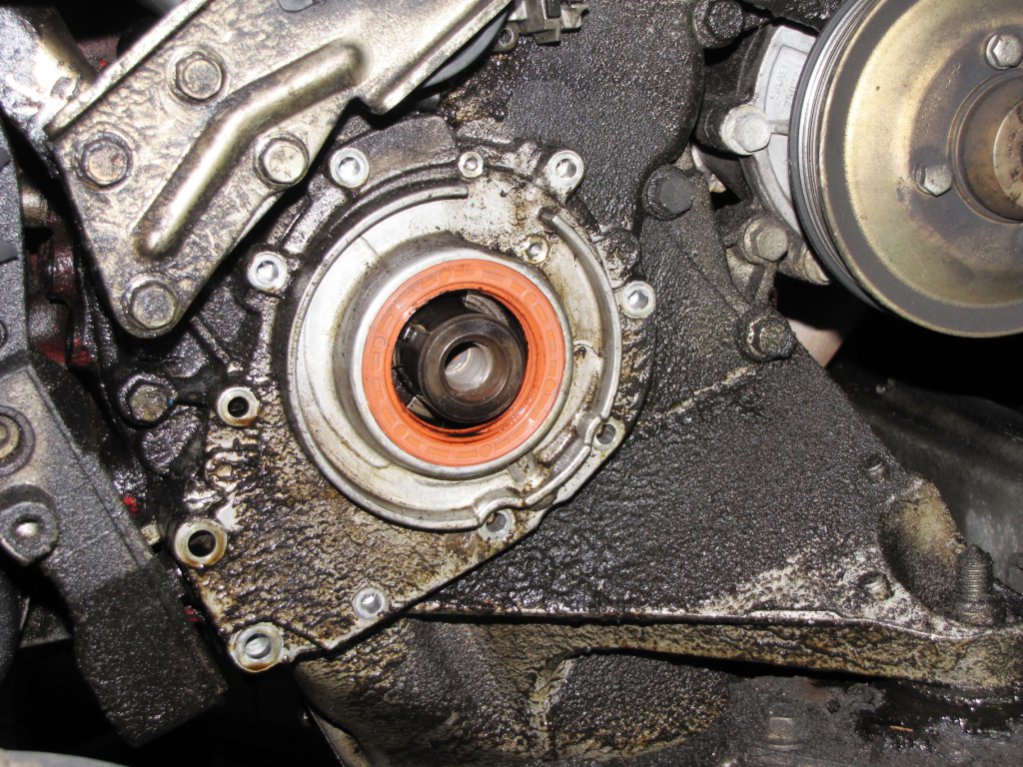

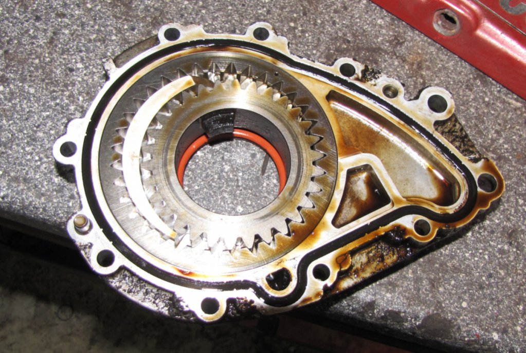

Hab ich erst kürzlich bei meinem gemacht! ist fast immer nur der O-Ring. So sieht das aus!
... So sieht das aus!
Wenn es der 93er ist, dann sieht es so aus.
Bei denen ab 94 sieht es ganz anders aus....

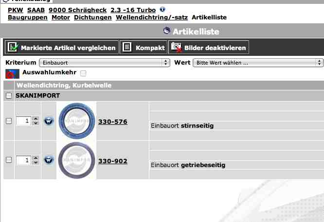

Deine Werkstatt kann die Teile doch selbst bestellen, hier z.B.
das steuerseitige Standard-Set:

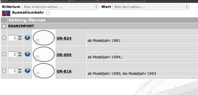

Die beiden Dichtungen wurden nun doch schon mehrfach genannt:
Bei einem der Teilehändler anrufen und bestellen.

Meine Güte: Flenner oder Skandix können auch ins EPC schauen...:rolleyes:
Modelljahr und Simmering und O-Ring Ölpumpe nennen.
Dann bekommts Du das richtige.
