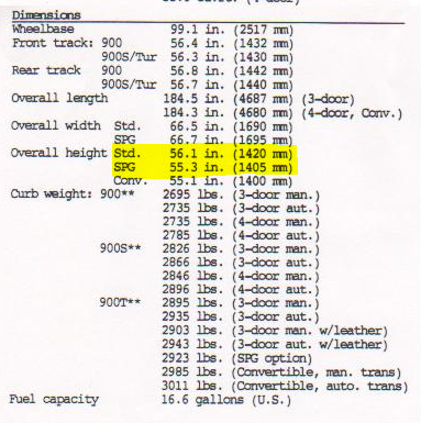

Der erste Teil stimmt, der zweite nicht. Der beplankte 900S hat das normale Fahrwerk.
Das glaube ich nicht. Mit dem normalen Fahrwerk hat der 900 eine Höhe von 1420mm, als Aero/SPG/TU16S eine Höhe von 1405mm. In der Zulassung meines beplankten 900 S Sport steht als Höhe 1405mm was mich darauf schließen läßt, dass das Fahrwerk identisch mit dem des 900 Aero/SPG/TU16S ist.
[ATTACH]70779.vB[/ATTACH][ATTACH]70780.vB[/ATTACH]
Wenn Du das Auto dahast kannst Du ja einfach mal die Drahtstärke der Feder messen...
Du kannst doch Serieneigenschaften nicht an einem einzelnen Auto festmachen wollen.
Es gab die Planken einzeln, und es gab auch das Sportfahrwerk als Paket. Dies alles änder jedoch nichts daran, wie ein Serien(!)-900S beschaffen war bzw. ist.
Und was das 'Aero' angeht, gern nochmal: Der '900 Aero' ist das, was hier in D aus rechtlichen Gründen als '900 16S' verkauft wurde. Also grundsätzlich ein TU16 mit ein paar zusätzlichen Ausstattungsmerkmalen, zu denen u.a. (!) die Beplankung und das Sportfahrwerk zählen.
Einen '900i Aero' oder '900S Aero' kann es damit meines Erachtens nie gegeben haben. Denn 'übersetzt' in dt. Marktbezeichnungen wären das dann '900i 16S' und '900 S 16S', was schon augenscheinlich nicht paßt.
Der 900S Sport hatte die Planken und das Turbo-Fahrwerk

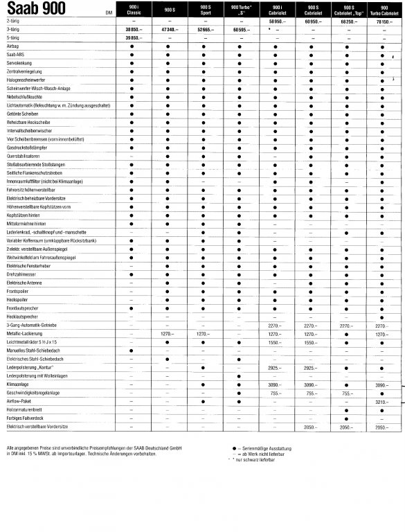

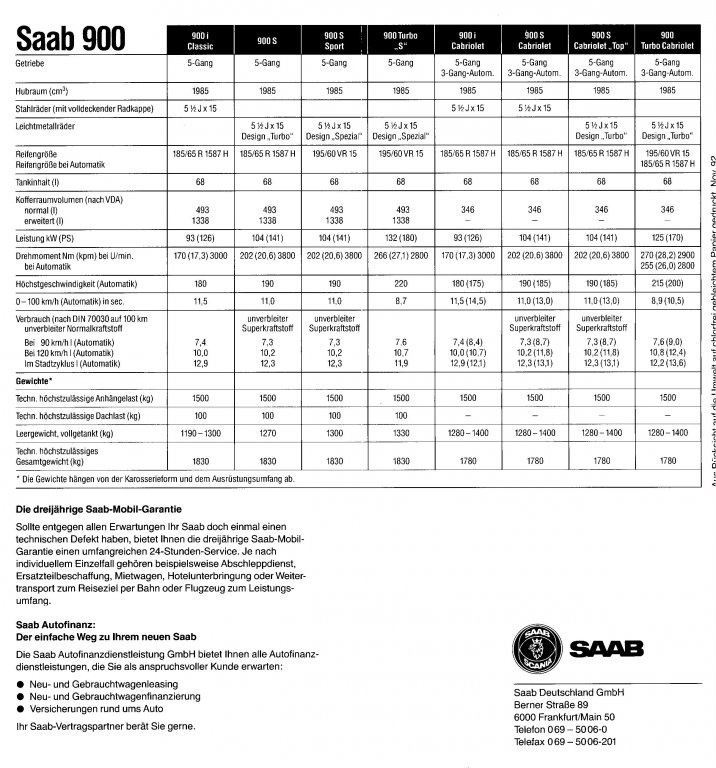

Falsch. Zumindest in D war der 900 S "Sport" (= 900 S mit "16S"-Austattung) serienmäßig zu bestellen (siehe angehangene Preisliste von 1993).
http://www.saab-cars.de/attachments/99-90-900-i/115059-unterschied-fahrwerk-900i-und-900s-preisl1.jpghttp://www.saab-cars.de/attachments/99-90-900-i/115060-unterschied-fahrwerk-900i-und-900s-preisl2.jpghttp://www.saab-cars.de/attachments/99-90-900-i/115061-unterschied-fahrwerk-900i-und-900s-preisl3.jpg

Damit der Carlson nicht vom Dach muß füge ich noch ein Datenblatt aus dem Mj.93 bei, daraus ist es eigentlich auch ersichtlich.
[ATTACH]70797.vB[/ATTACH]
