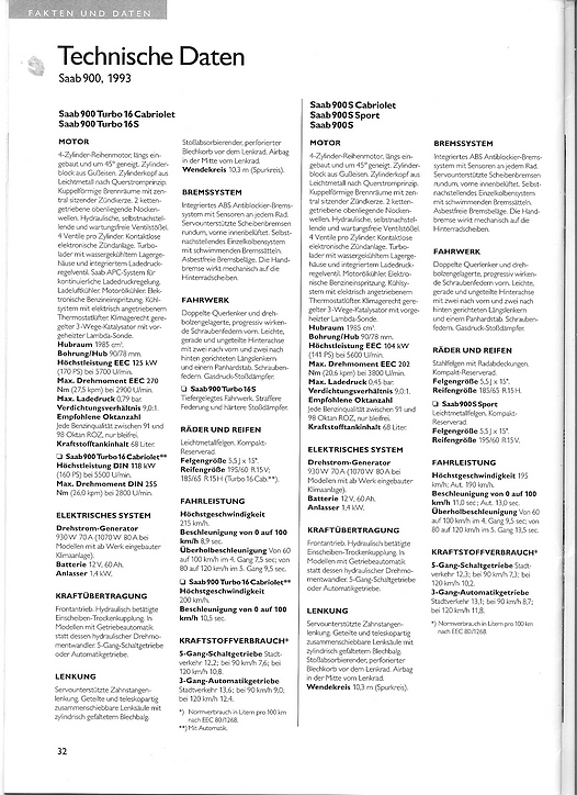

Damit der Carlson nicht vom Dach muß füge ich noch ein Datenblatt aus dem Mj.93 bei, daraus ist es eigentlich auch ersichtlich.
http://www.saab-cars.de/attachments/99-90-900-i/115081-unterschied-fahrwerk-900i-und-900s-sb010.jpg
Oh je, da steht ja wieder beim 900S (ohne Ladeluftkühler) "jede Benzinqualität zwischen 91 und 98 Oktan ROZ". Ich dachte 1993 wäre das schon korrigiert worden auf mind. 95 Oktan ROZ (so wie es ja auch aus den Unterlagen von Karlsson pa taket in #37 hervorgeht).
Hoffentlich stimmen dann wenigstens die Infos zum Fahrwerk ... :vroam:
