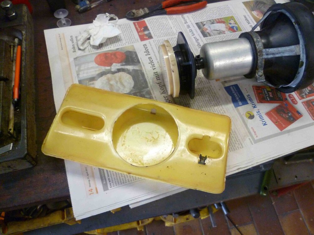

Habe hier mittlerweile zwei Autos mit dem selben leidigen Problem: Lange Standzeit mit ranzigem Benzin, dadurch wurde der Ansaugschlauch an der Benzinpumpe (alte Version ohne Vorförderpumpe) zu zähen Schmodder und kleinen Klümpchen zersetzt.
Pumpen sind noch gut, ich habe jeweils vor dem ersten Start in den Tank geschaut, Schmodder raus, Schlauch mit Filter an die Pumpe, mit frischen Benzin aufgefüllt.
Aber: Wo bekomme ich neue Ansauggummis her? Kann nirgends wirklich was finden, außer in den USA für $35 (habe Zweifel ob das überhaupt passt - die Version ohne Vorförderpumpe gab es den USA ja eigentlich nur bei 8Vs vor 84).
Teilenummer wäre 9319955.

Gemeint ist das schwarze Gummiteil wie oben zu sehen. Nicht das für die "moderneren" Varianten für mit Vorförderpumpe etc..
Noch jemand einen Vorschlag? Ansonsten kommt da Schlauch+Filter dran, was ich nicht so optimal finde, irgendeinen klugen Zweck wird die originale Konstruktion ja gehabt haben.
