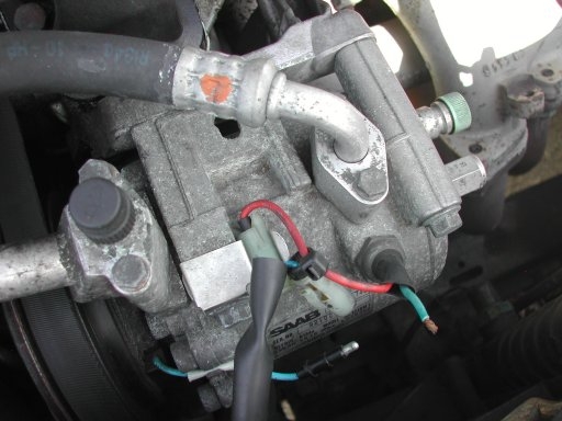

2.Mein Klimakompressor (siehe jpg Bild) ist nicht richtig verkabelt - kann also nicht gehen. Wäre sehr dankbar, wenn mir jemand schreiben würde (mit Bild) wie es richtig verkabelt sein soll.

vlt das blaue Kabel (in der scharzen Ummantelung) mit dem abgerissenen(?) blauen Kabel verbinden?
Den Gedanken hatte ich zwar auch, würde ich aber nicht zur Realisierung derart geratener Ansätze raten, sondern nur nach Schaltplan handeln wollen.
Naja - denke der blaue ist der über einen Druckschalter geschaltete rote zur Magnetkupplung.
Soviel Technik kann da nicht drin sein.
Wenn dem so ist und er trotz richtiger Verkabelung nicht einkuppelt ist entweder kein Druck im System oder das übliche Spiel mit den Scheiben.

Da ist die Steckerhülse am blaueb Kabel am Kompressor verloren gegangen.
Neue Steckerhülse draufquetschen und verbinden.
Und wenn es immer warm kommt, dann ist die Mischklappe wohl ohne funktion - jene Klappe, deren Antrieb man sieht, wenn man die Abdeckung vom Aquarium abnimmt, und die man aushängen muss, wenn man den Lüftermotor ausbaut...
Würde ich ansatzweise genauso gesehen haben, aber die Hülse ist an der Zuleitung vorhanden. Einfach mal nachsehen ob in der Schwarzen Ummantelung das andere Ende des blauen Kabels zu finden ist. Dann kommen Buchse und Stecker Blau zusammen gesteckt(beides sichtbar noch da) und die beiden Blanken Enden, eines eben wahrscheinlich in der schwarzen Ummantelung, werden zusammengedaddelt. Stromlaufplan: Rotes Kabel an den Themperaturwächter, von da bl oder grn weiter zur Kupplung.
Stimmt, da fehlt noch ein Kabel..
Ne da ist vermeidlich eines zu viel. es geht eines zum Thermoschalter, nämlich das rote. Das geht blau weiter zur Kupplung. Beide jeweils gesteckt. Das blaue geht garantiert nicht zurück Richtung Karosse. Somit vermute ich im schwarzen "Schlauch" auch das passende angefressene Ende zum Thermoschalter. Ist das wieder angebracht, ist die Verbindung über Stecker/Buchse (beides auch dem Bild vorhanden) schlüssig. So ungefähr:[ATTACH]70939.vB[/ATTACH]

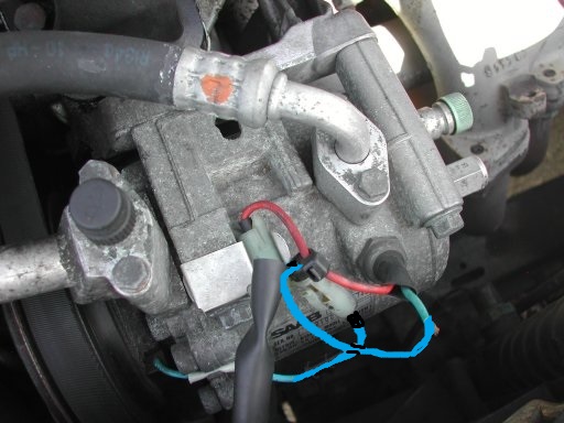

Meiner Ansicht nach, dann bei ihm, wie hier mit Pfeilen skizziert:
Oder so, auf jeden Fall ein Kabel kommt durch die schwarze Ummantelung dahin. Dieses mit dem Schalter verbinden. Das andere des Schalters wird mit dem zur Kompressorkupplung verbunden.

Für mich sieht das ganze so aus als hätte der Vorbesitzer(?) versucht, ein Problem mit dem Klimakompressor mittels Trennen dieses Kabels vorübergehend zu entschärfen. Ich würde also erstmal der Sache auf den Grund gehen, warum dieses Kabel durchtrennt wurde.
