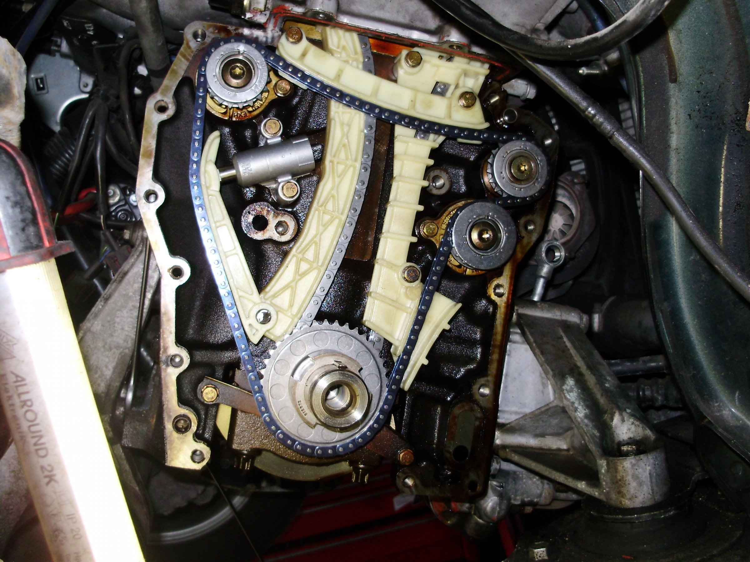

Hier ein Bild von gestern Abend von meinem W1006780 EZ 2/98, Motor Produziert in 97 (meine irgendwo einen Stempel mit 9/97 gesehen zu haben.. sicher bin ich mir da aber grade nicht )
Sofern mir hier keiner etwas anderes beweißt, glaube ich immer noch an die Matching Numbers Geschichte.. auch bei Saab :biggrin:
[ATTACH=full]168545[/ATTACH]
Wenn wir also mein Bildchen mit patapaya´s EPC vergleichen, komme ich also zu dem Entschluss, dass meiner Bereits den Motor ab W002471. Blau gehärtete Ritzel konnte ich nicht erkennen, mit etwas Fantasie könnten sie es aber mal gewesen sein....
finde für 360tkm sieht der Kettentrieb noch gut aus... Schienen sind auch kaum eingelaufen :eek:
Kann man beim Montieren der neuen Ritzel der AGW was falsch machen oder ist alles mit Markierungen versehen? Warum steht eigentlich unter dem EInlassritzel Auslass auf dem darunter liegenden Bauteil? :confused:
Ich würde die drin lassen....
Was meinst du genau ? [mention=196]turbo9000[/mention]
Mag täuschen, aber miss mal den Weg, den der AGW-Spanner ausgefahren ist, vor und nach Tausch der Teile aus.
Kann auch am Winkel liegen.. da ich jetzt eh dran bin würde ich es aber gerne tauschen...jetzt ist die Kette eh schon in den Brunnen gefallen :joyman:
Edit: Da der Kopf geplant werden muss... gibts eine dickere Dichtung oder wird trotzdem die Standarddichtung genommen?

Es wird die serienmässige Dichtung verwendet, es sei denn die ZK-Höhe liegt nach dem Planen ausserhalb der Toleranz.

Also der Kettentrieb muss für mich definitiv neu, da die Kette zu lang ist und beim abheben des Kopfs die Kettenschiene am Auslass gebrochen ist.
Und nur die Kette mit einer Schiene ersetzen finde ich ziemlich pfuschig.. habe auch nicht vor da in 10 oder 15 Jahren zwingend nochmal dran zu müssen...und der Plastikmist ist mittlerweile auch schon 22 Jahre alt....also auch nur eine Frage der Zeit...
Die AGW könnte ich auch so lassen, will aber erstmal nachschauen wie weit der Spanner jetzt wirklich ausgefahren ist (sieht auf dem Bild wirklich schon etwas fortgeschrittener aus)
Weil die Lagergehäuse der beiden AGW´s genau dieselben sind. Die Einprägung "EXH" gehört da eigentlich nicht hin und ist nur verwirrend.

Zum Vergleich: So sah meiner unmittelbar nach der "großen Kettenkur" aus:
Der Stempel des Kettenspanners sieht ähnlich weit ausgefahren aus wie bei deinem. Bin also ebenfalls der Meinung, dass du den AGW-Antrieb vom Verschleiß drinn lassen könntest. Wobei natürlich die Führungsschienen sicherlich schon recht brüchig geworden sind. Wenn du die Zahnräder trotzdem erneuern willst, solltest du natürlich absolut sicher sein, dass du dir nicht auch Schrott einbaust wie ich :mad:
Ist bei [mention=4122]Kon Kalle[/mention] der AGW-Trieb überhaupt orginal der Erste ?
Mir fallen die beiden 6-Kant-Bolzen ins Auge !!!
Normal sind dort doch TORX wie bei [mention=3480]Saabfreund[/mention] vorhanden.
Der Spanner der AGW-Kette ist meiner Schätzung nach 2-3mm ausgefahren, also hat noch reichlich "Luft". Ich würde auch nichts dran machen.
Wer weiß was Du Dir für Neuteile einbaust. :confused:

Jetzt bin ich von der schönen Couch aufgestanden :-D also das Ding hat sowas wie Jahresringe... danach gemessen sind's 5mm...von Spanner Ende bis Schienenanfang 15mm... Anbei auch ein Bild in anderem Winkel...
Denke schon. Laut EPC haben die Motoren nach Nr. W002470 Sechskantschrauben statt Torx.

Bin jetzt dank euch aber bischen in der Zwickmühle was ich mache...
1) Alles neu ist wohl bischen viel.. zumal das Material heute eher schlechter als besser sein dürfte?
>>>Kostet 324€ im Moment bei Sk.. und Schw...mit Dichtmasse und allen Dichtungen
2) nur die Steuerkette + alle Schienen (inkl. AGW-Schienen) wechseln
>>>196€ dabei fehlen noch die Dichtungen und die Dichtmasse.
Vielleicht kann mir jemand die ET Nummern für die Benötigte Dichtung/Masse raussuchen, habe bis ende nächster Woche leider keinen privaten PC :frown: (danke schonmal :smile:)
3) nummer 2 + alle Ritzel des Steuerkettentriebes
>>> fällt aus, da es einen Großteil der Ritzel nicht einzeln im orginal gibt...
Oder ich kaufe den großen Satz und lege mir die AGW Teile (außer den Schienen) auf Lager
leichte Gebrauchsspuren dh Materialstauchung sieht man den kleinen Rädchen an der AGW jedoch an..

Wenn der Motor schon offen ist...raus mit dem Rotz und neues Zeug komplett rein.
Kannst die alten Teile, die noch tauglich sind, ins Regal legen..für schlechte Zeiten, wenn es mal nix mehr gibt.
Wenn man davor steht nicht mehr... Je nach Schraubenposition ( rechts oder links) ist die Markierung oben maßgeblich und muss mit den AGW Ritzel gleich stehen.
Kettenspanner hatte übrigens noch 5mm Luft... wurde irgendwann Mal gefragt :-)
