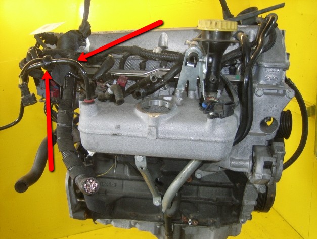

Vielleicht kann mir jemand sagen wie das Teil (vlt. ne Membran) in dem Schlauch heisst den ich auf dem Bild markiert habe und was der macht.
Da ist eine Seite des Plastikteils abgebrochen und der Schlauch hält nur noch schlecht. Und Falschluft ist sicher nicht wirklich gut.

Dieser Plastikschlauch führt zum BKV=Bremskraftverstärker und das markierte Ventil von Dir ist das Rückschlagventil!
Edit: Dieser Schlauch zweigt sich auch zur Vakuumpumpe am ZK und damit das ganze nicht in die falsche Richtung geht ist das Rückschlagventil vorhanden:)
Denn alles in allem soll es die Bremskraft entlasten!
Na wohl eher verstärken.
Der BKV braucht Unterdruck um die Pedalkraft zu verstärken. Dieser kommt wahlweise aus dem Ansaugtrakt oder wenn dieser nicht genug / gar keinen Unterdruck bereitstellt, aus der Vakuumpumpe. Damit die Pumpe keine Luft aus dem Ansaugbereich zieht ist dort das Rückschlagventil. Dass muss also Luft Richtung Krümmer durchlassen, keine Richtung BKV und Pumpe.

So ist es. Wenn der Schlauch zum BKV defekt/porös/eingerissen ist, zieht er Nebenluft und "sägt" u.a. auch in der Leerlaufdrehzahl. Check Engine leuchtet ebenfalls.

Den Unterdruckschlauch werde ich erneuern weil das, wie ich nun weiss, Rückschlagventil ist nicht zu kleben. Zusätzlich habe ich festgestellt das der Abgaskrümmer leicht undicht ist ... das werde ich dann auch noch machen. Gibts da bekannte Hürden oder ist es einfach nur die gleiche Fummelei wie bei den aderen autos auch? ;-)

ach nochwas, jetzt verstehe ich auch den Unrunden Leerlauf bevor ich den Schlauch notdürftig geflickt habe .... Nebenluft .... nur die Bremse liess sich immer superleicht betätigen und die Funktion war einwandfrei .....

Naja die provisorische Reparatur war nicht wirklich toll, wenn bei der zaghaften Probefahrt nach Ladertausch sich der Kleber erwärmt und dadurch 0 Bremskraftverstärkung bei einem 1,8Tonner vorhanden. Fand ich heute nicht so nett. Zumindest weiß ich jetzt, wie er läuft wenn er Nebenluft zieht und daß CE nicht gesetzt wird. Die Undichtigkeit macht sich einzig was Motorlauf angeht im Leerlauf bemerkbar und wird ca. nach 30 Sekunden einreguliert. Aufgrund Mangel an PÖL Ventilen geht es da erst am Freitag dran. Selbst die Trionic hat in dem Zustand 0 Fehler.
Alles wieder gut. Schrottplatzbesuch. Wenn es ein Plasteteil tut, suchet Ihr nach Ford Escords, Fiestas. Das Ventil zum BKV von denen passt. Passt ügrigens auch in die Leitung zur bekannten Tankentlüftungsproblematik.
Jetzt habe ich beim Tausch des Ventils eine Beobachtung gemacht: Dieses Ventil scheint ebenso, wie das der Tankentlüftung bei Ladedruck mit dem Schließen sein Problem zu haben, wie kommt da sonst Öl hinter das Ventil. Nach Ausbau stellte ich zumindest fest die Federkraft dichtet es nicht mehr ab.

Wie hast du denn das Ventil des BKV ausgebaut. Ich wollte das auch mal machen aber die Schläuche sind ja ebenfalls aus Kunststoff. Ich habe daran gezogen wie wild, aber nichts hat sich gerührt. Muss man die auch rausschneiden wie die der Tankentlüftung?
Abschneiden, Geschlauchs mit Heisluftföhn erwärmen und neues Ventil "reinstopfen". Geschlauchslänge ist ausreichend, um es die 5 cm zu kürzen
