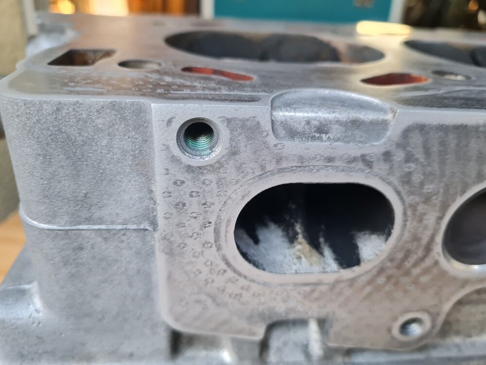

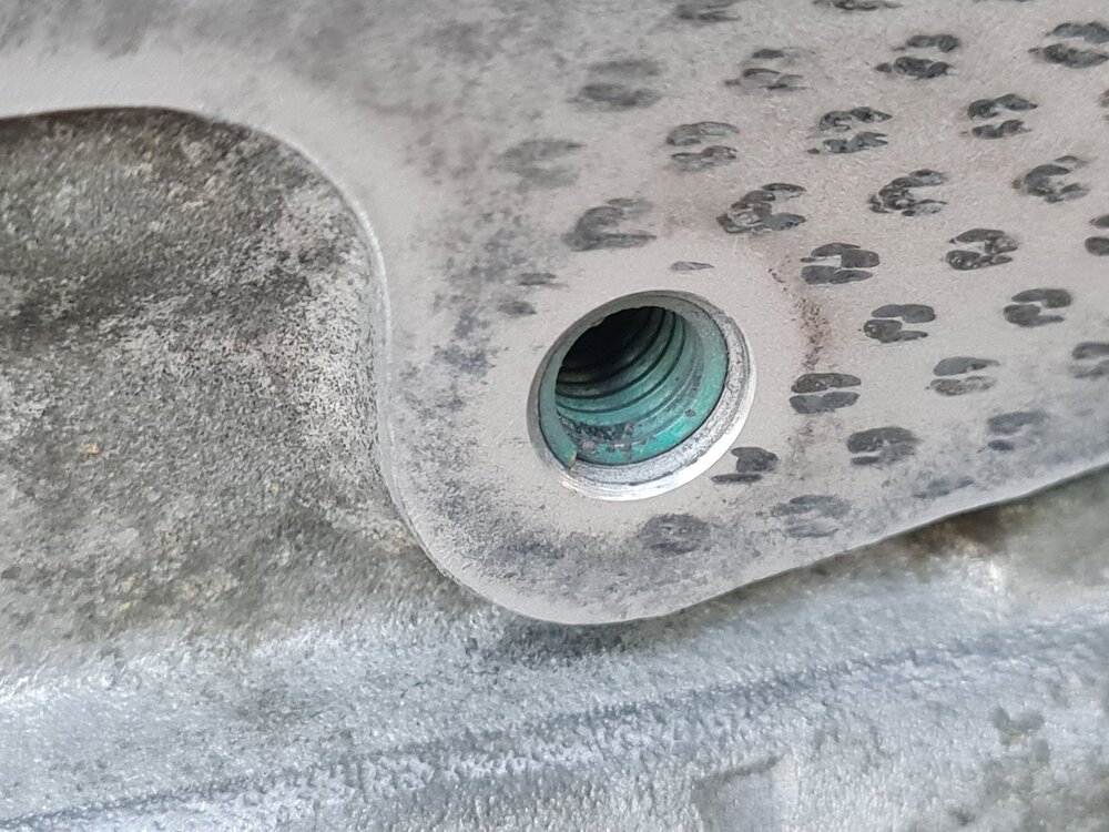

Nachdem ich das richtige Werkzeug besorgt hatte hab ich mich an die Arbeit gemacht. (5 abgerissene Stehbolzen).

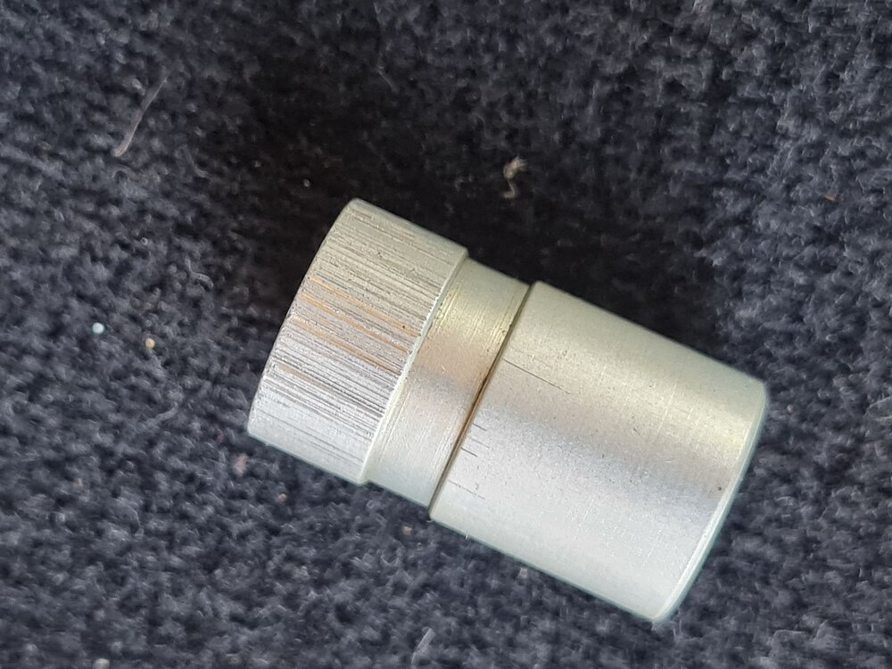

Ergebnis: 3 Stück ganz locker ohne Probleme ausgebohrt. Bohrschablone, 4,2 mm Bohrer, 27 Torx
Einer: 27 Torx rundgedreht, 30 Torx rundgedreht, Sauzahn von Hazet abgebrochen...
Einer: 4,2 mm Bohrer im Bohrloch abgebrochen...
Jetzt muß also der Kopf definitiv runter.
