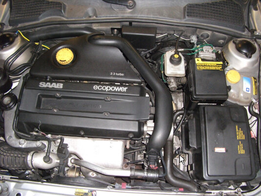

http://www.saab-cars.de/attachments/9-5-i/42750d1264064319-es-war-einmal-ein-turbolader-oder-doch-nicht-der-motor-ist-tot-es-lebe-der-lader-zylinder_2_brennraum_gesamt.jpg
Vielleicht ein etwas extremes Beispiel da hier der Motor geplatzt ist, aber Span, ist Span ;-)....
