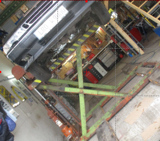

Ich kann es nur mit extremer Schieflage des Fahrzeugs erklären, 45° Neigung in Richtung Beifahrerseite, damit da 0,5l mehr Öl hereinpasst. :biggrin:

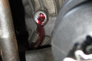

Ich hab die Kontrollschraube nun nochmal geöffnet - 5 ml sind nochmal rausgelaufen.
Nun bleibt das so.
BTW: In der Kupplungsglocke steht das überschüssige Öl jedenfalls nicht... :rolleyes:
