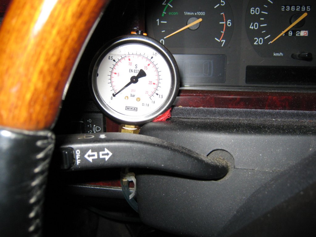

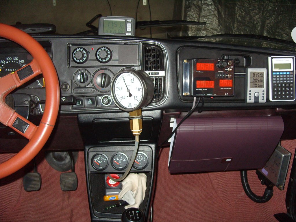

Ich habe, für zeitweise Messungen, ein sogar sehr genaues, WIKA Manometer
(Meßbereich z.B. -1 bar bis + 1,5bar, Genauigkeitsklasse 1,6% oder 0-1,6 bar)
mit einer Schlaucholive 4mm am Reservenippel der Ansaugbrücke angeschlossen
(Gesamtpreis um 5 bis 10€, flüssigkeitsgedämpft um 20€, im Druckluftladen).
Den Schlauch kann man ordentlich/aufwendig durch Öffnungen der Spritzwand fädeln
oder provisorisch unter Motorhaube und zwischen Fahrertürdichtungen verlegen und das Ding provisorisch (hält am längsten) mit einem Klettverschluß-Pad am Armaturenbrett befestigen.
Man staunt, wie oft man nur im Saugerbereich fährt.
Nur zum Vergleich:
Bei meinem 9000 Anni Leerlauf ca. -0,5 bar, Schiebebetrieb -0,7 bar, maximaler Turbodruck (Serie) 0,9 bar, regelt nach kurzer Zeit auf 0,8 bar zurück (lt Saab-Angaben in den US-Foren sollten es 1,0 bar sein, die nach Expertenmeinung in Serie aber nie erreicht werden). Bei stage 1 Tuning max. 1,1 bar, regelt dann auf ca. 0,9 zurück.
Nur zum Vergleich:
Ich hänge mich mal hier ran. Welche/n Adapter muss ich mir besorgen um das Manometer mit einem Unterdruckschlauch zu verbinden?
Geht im Prinzip aus meinem zitierten Beitrag hervor:
1. Druckluft-Service kennt sich aus und stellt passendes zusammen.
2. Alle Manometer dieser genannten Größe (Durchmesser 63 mm, wie auch die Druckanzeigen im Heizungskreislauf meines Hauses, haben ein Anschlußgewinde (Außengewinde) zöllig G 1/4 B, nach Wunsch radial nach unten (bei mir) oder mittig nach hinten.
3. Adapter: eine passende Schlaucholive aus Messing oder Kunststoff gibt es mit dem passenden Innengewinde, ggf. auch mit Überwurfmutter.
4. Ich habe , wie Saab, für Unterdruck und (Turbo-) Überdruck, Schlauch und Olive mit 4 mm Durchmesser genommen, Gummi-, oder dickeren Silikonschlauch.
5. Fürs Auto empfehle ich nur ein flüssigkeits gedämpftes Manometer, für reine Druckmessung zur Funktionsprüfung mit Mitivac-pumpe reicht mirs auch ohne.
