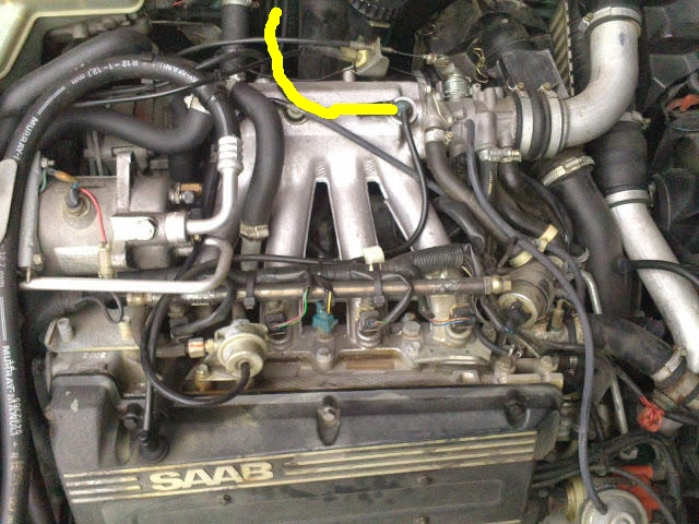

Aufgrund von Ladedruckunregelmäßigkeiten (Anzeige APC nur bis etwa 3/4 im gelben Bereich) steht mein Turbo jetzt schon ein paar Tage in der Werkstatt.
Dort verzweifeln die Mechaniker an den richtigen Verbindungen der Druckleitungen bzw. Unterdruckschläuche. Die sitzen an den falschen Stellen oder fehlen ganz. Z.B. das Nippel auf dem zweiten anhängenden Foto im kleinen Kreis. Ich hatte hier im Forum früher mal eine Übersicht gesehen - was womit verbunden wird, finde sie aber nicht mehr. Gibt es soetwas?
Im großen Kreis befindet sich ein Bauteil, welches kein anderer Turbo hat der in der Werkstatt derzeit auf den Hof steht. Auf dem ersten Foto kann man die Position im Motorraum besser erkennen. Kann mir jemand sagen was das ist?

Die schwarze Dose ist wohl ein Unterdrucktank. MY90 und AGR :confused:

aha, wäre das also geklärt. ich vergaß im eingangsthread zu erwähnen, dass es sich um ein US- Modell, FPT und BJ 90 handelt.
Die AGR macht wenig Sinn, die kannst Du getrost ausbauen.
Bei DEM MY allerdings nur, falls Du über ein passendes LH2.4-Steuergerät (ohne AGR) verfügst.
Das US-STG "vermisst " das AGR sofort und zeigt die CE-Leuchte...:rolleyes:

Da sollen unverbrannte Abgase dem Verbrennungsprozeß wieder zugeführt werden.
AGR: vom Abgaskrümmer zur Einlass-Seite (in Deinem Foto nicht zu erkennen)
EGR: via Aktiv-Kohle-Filter zurück in den Tank (gelb markiert)

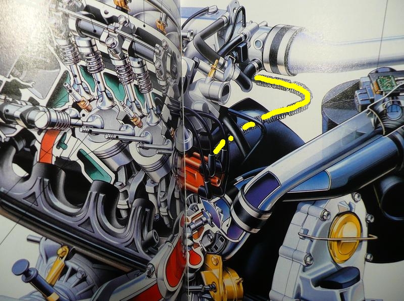

Gut wenn man nix wegwirft:
Aus "Form und Funktion" von 1989:
http://up.picr.de/16574619ez.jpg
Bearbeitet von ra-sc91
Der Krümmer hat kurz vorm T3-Flansch einen Abgang; normaler Weise mit einem Stopfen/einer Schraube verschlossen. Wenn Du Pech hast, geht von dort die AGR Leitung weg. Da die aber in Deinem Bild nicht erkennbar durch das Leitungsgewirr durchschimmert, könntest Du Glück haben...

Das gelb markierte ist die Abgasrückführung16574619ez.jpg.eafd562a45a68ed9edcdad2a53cddbca.jpg
