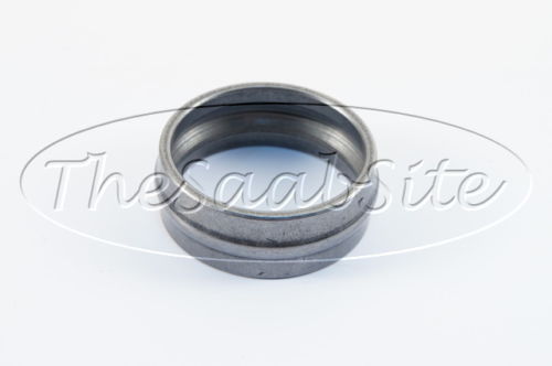

Es passt hier am Rande:
Saab schreibt den Wechsel der gezeigten "Crush-Sleeve" zwischen den beiden Getriebehauptlagern (differentialseitig) bei jedem Ausbau der Lager vor.
Diese Hülse ist nun aber sehr schwer zu kriegen und wächst bekanntlich nicht auf den Bäumen...
Wie sieht es mit einer zweiten Verwendung aus? Eigentlich müsste die Hülse ja, da sie ja bereits beim ersten Einbau gequetscht wurde, nicht mehr verwendbar sein?
Alternativ Einbau mit einem passenden Shim (z. B. bei eEuroparts.com erhältlich)?
Ich würde mich gerne nach Euren Erfahrungen erkundigen.
