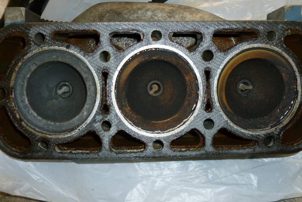

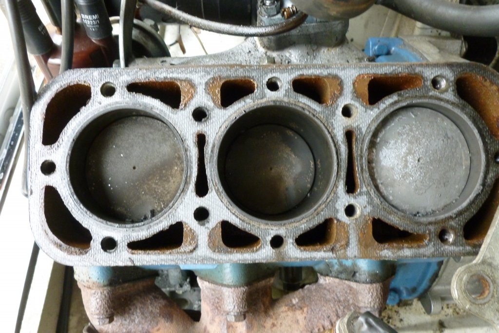

[ATTACH]72551.vB[/ATTACH][ATTACH]72552.vB[/ATTACH]Ich hab am Vormittag den Zylinderkopf runtergegeben: am hinteren Zylinder scheint Wasser eingetreten zu sein, obwohl die Dichtung keinen Schaden aufweist. Auch das Kerzenbild unterscheidet sich doch sehr von den beiden anderen.
Die beiden Fotos sind gegengleich, der linke Verbrennungsraum gehört zu dem rechten Kolben...
Ich würde sagen, dass der abgemagert ist.... genauso sah der Zylinder von dem 3Fach Vergaser Motor aus.... und wenn er sich auch nicht mehr dreht dürfte da auch die KW-Lagerung was abbekommen haben.... :(
Vergleich mal die Farben des defekten Zylinders...
